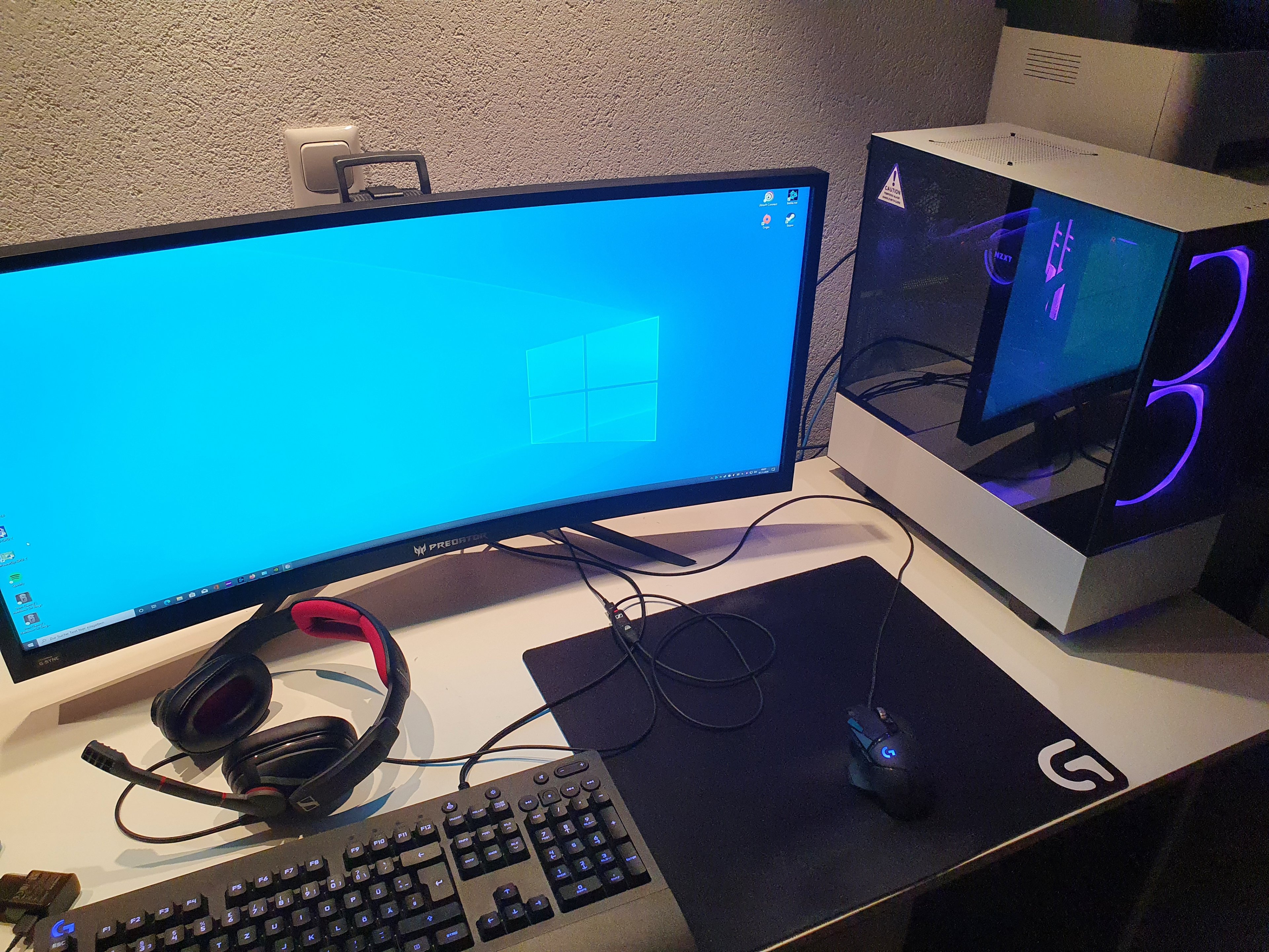

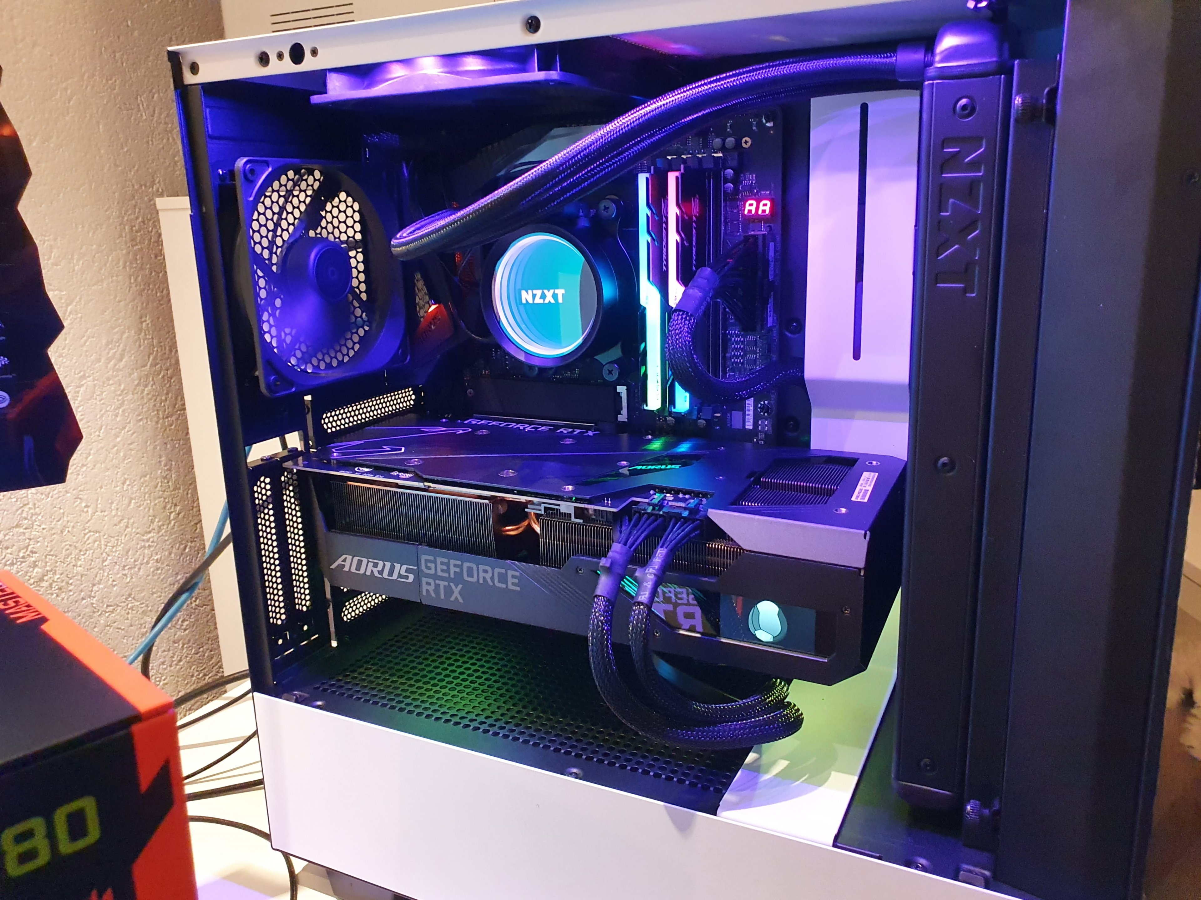

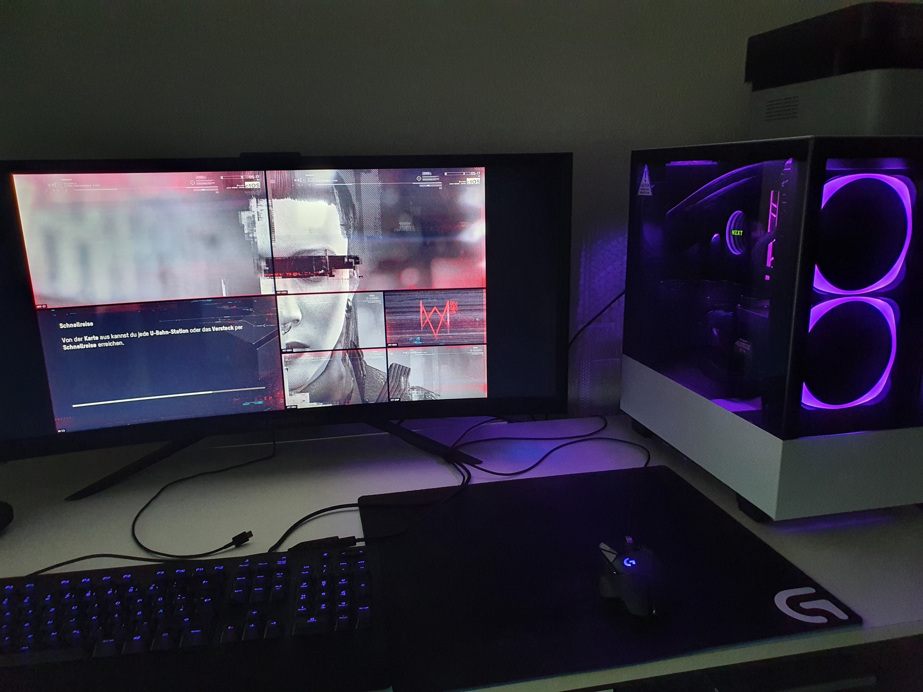

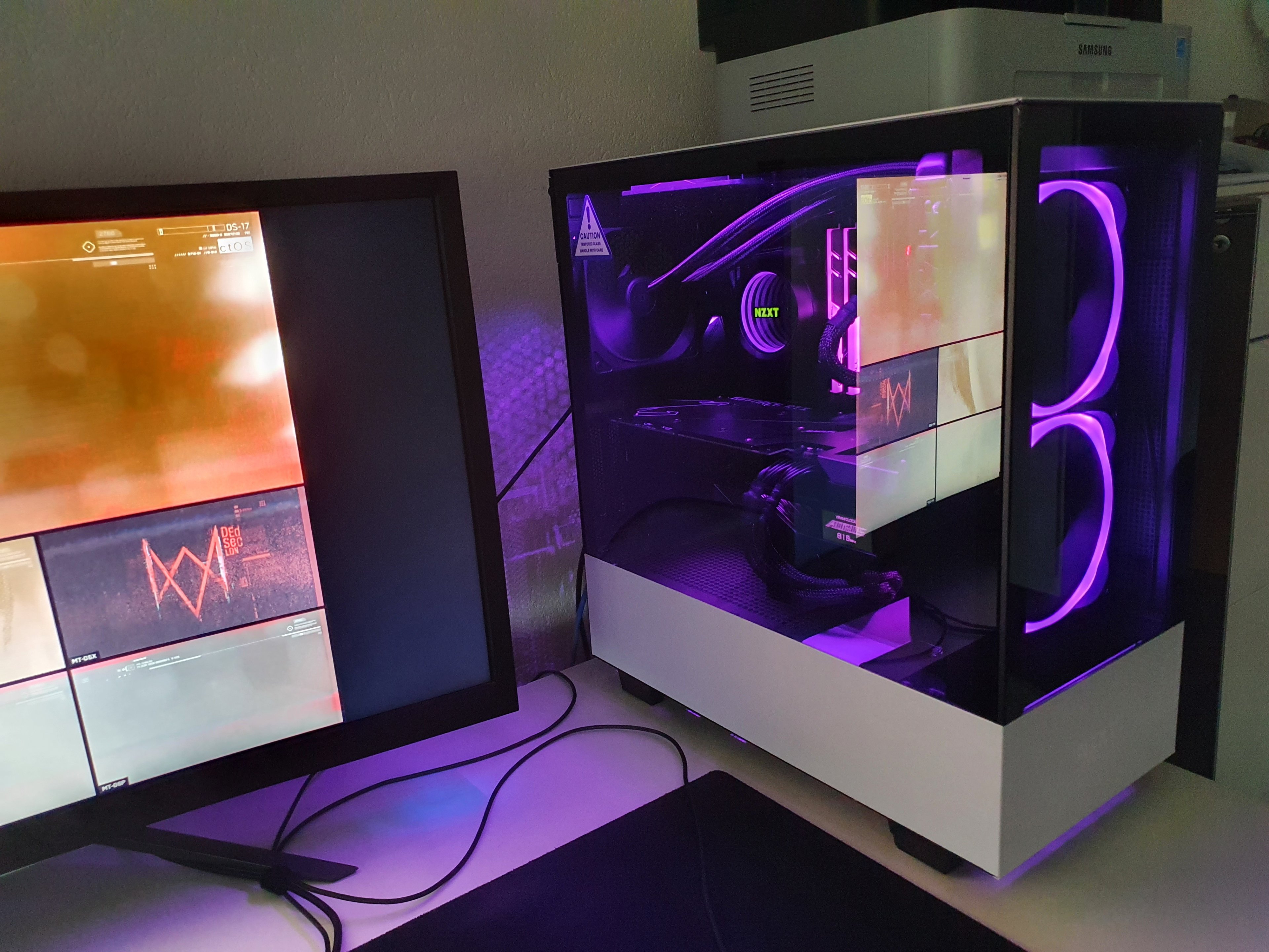

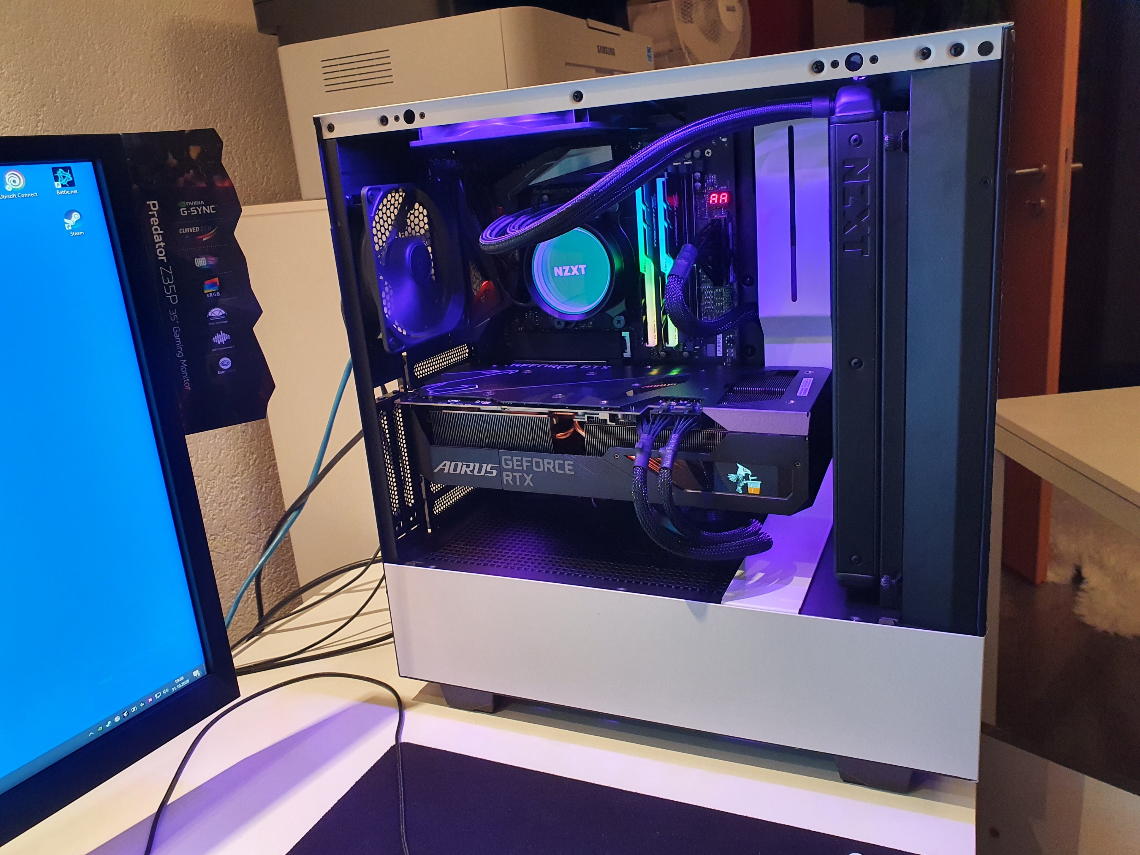

So Hallo liebe Community,
Ich habe es wirklich geschafft und mein eigenes erstes System gebaut.
Ich finde dafür dass es mein erstes ist wirklich gelungen :)
Der Einbau der Wasserkühlung lief Problemlos genau wie der Rest nur die Grafikkarte ging wirklich gerade so ins Gehäuse ich musste die Komplette hintere Verkleidung abbauen und hatte wirklich nur noch mm Platz. :D
Zu den Temperaturen der CPU:
Unter normaler Last beträgt sie 40-55 Grad bei niedrigster Lüfterleistung.
Bei Hoher Last geht die Temperatur nie über 75 Grad was ich eigentlich Gut finde oder? :O
Zu den Temperaturen der GPU:
Unter normaler Last beträgt sie 35-50 Grad
Bei Hoher Last zb: Spielen wie Watchdogs Legion geht die Temperatur nie über 75 Grad was auch im Normalbereich liegt.
Einen Langzeittest werde ich die kommende Woche machen um noch genauere Ergebnisse zu bekommen.
Ich möchte mich schonmal bei euch Bedanken für eure Hilfe :)
und hier noch ein paar Bilder:

Uii, selten genug so ein schönes Feedback mit Bildern. Dafür danke! :)
Ja, die Temps sind okay. Die Karte bekommt halt angewärmte Luft vom Radi, aber da ist generell so viel Luftzug und auch noch der Lüfter im Deckel...
75° für die CPU sind unter last auch normal, auch ne dicke AiO kann an der grundsätzlichen Konstruktion mit den dichten Chips unterm Heatspreader halt nichts ändern. Dicke custom WaKüs mit ihrem hohen Wasserdurchsatz schaffen da vielleicht nochmal nen Sprung, aber das liest sich soweit alles gut. PBO ist deaktiviert?
@Markenlimonade:
hat es nen bestimmten grund dass der RAM in A1/B1 steckt und nicht wie empfohlen in A2/B2?
XMP-profil geladen? graka hängt an 12V3 und 12V4 (siehe NT-handbuch)?
Deathangel008 schrieb:
@Markenlimonade:
Habe mich nochmal wegen dem Ram Informiert bei dem Mainboard ist es egal ob A1/B1 oder A2/B2. Der Arbeitsspeicher läuft einwandfrei.
Und zur Grafikkarte, ist es schlimm wenn ich 12v3 und 12v4 verwende?
PBO ist aus, habe nochmal Nachgeschaut
Habe jetzt auch mal XMP Aktiviert, nachdem ich das gemacht habe hat der PC 3 mal neu Gestartet und beim 4 mal hat er es dann Geschafft normal zu Starten und jetzt läuft er wieder, ist das normal? :D
Reaktionen: djducky
Weiß ich nicht. Bei mir hat er glaube ich nicht 3x neu gestartet, aber ich habe auch ein anderes Board. PBO aus ist gut. Sieht so aus, als könntest du dich einfach über ein schönes System freuen. :)
Nachdem ich XMP Aktiviert habe Taktet der Arbeitsspeicher jetzt höher, dafür sind aber auch die Temperaturen ein bisschen höher so um 5 Grad aber passt Trotzdem alles :)
jein. die MB-hersteller empfehlen nicht ohne grund die verwendung von A2/B2 bei zwei riegeln. kam auch schon vor dass es mit A1/B1 gar nicht lief oder nur ohne XMP. wenn es in A1/B1 mit XMP vernünftig läuft können die riegel aber auch in den slots bleiben.
wie genau läuft der RAM jetzt? screenshot von CPU-Z, reiter "Memory"?
ganz im gegenteil, es wäre "schlimm" wenn nur 12V3 oder 12V4 verwendet würde.
