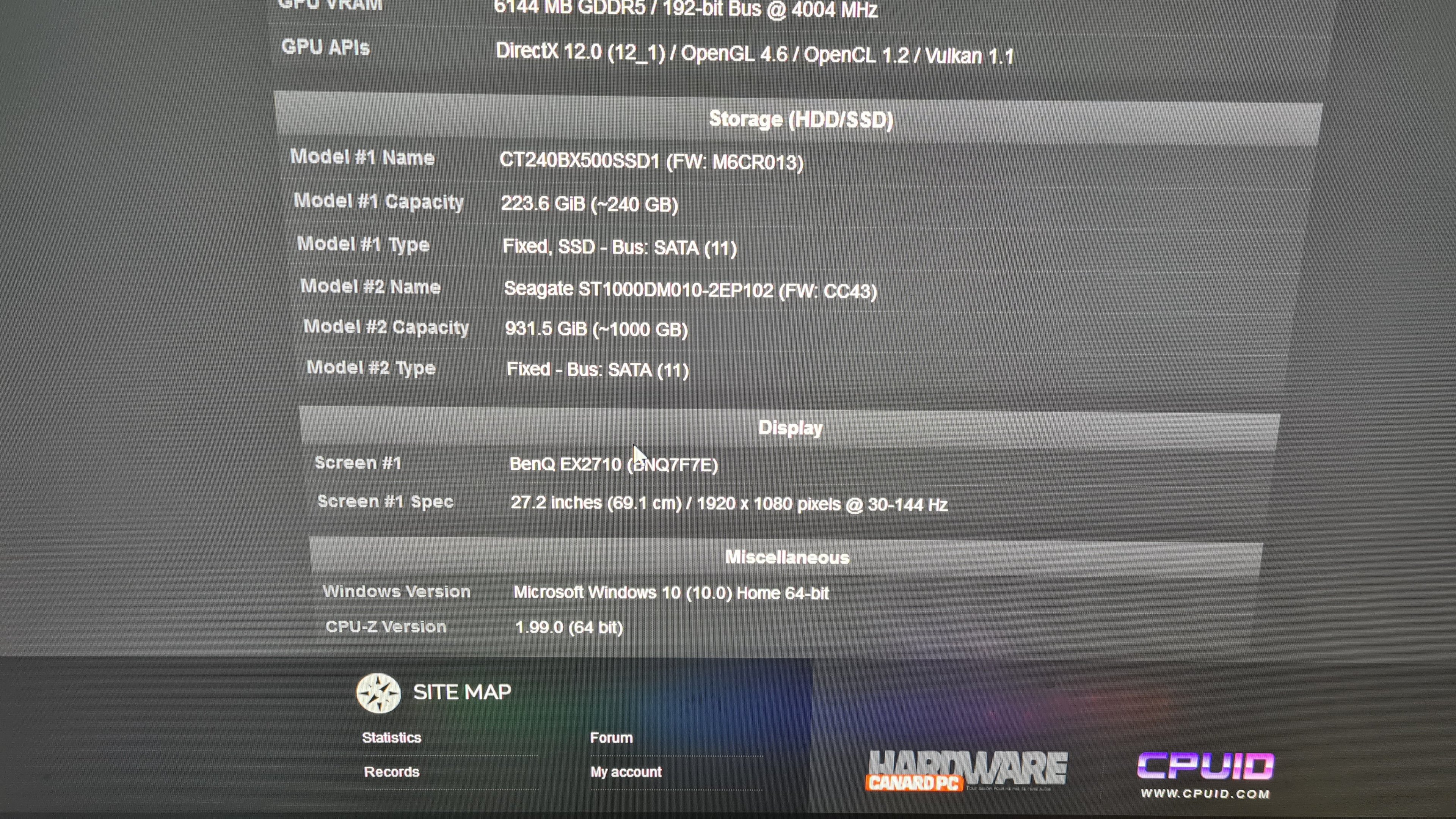

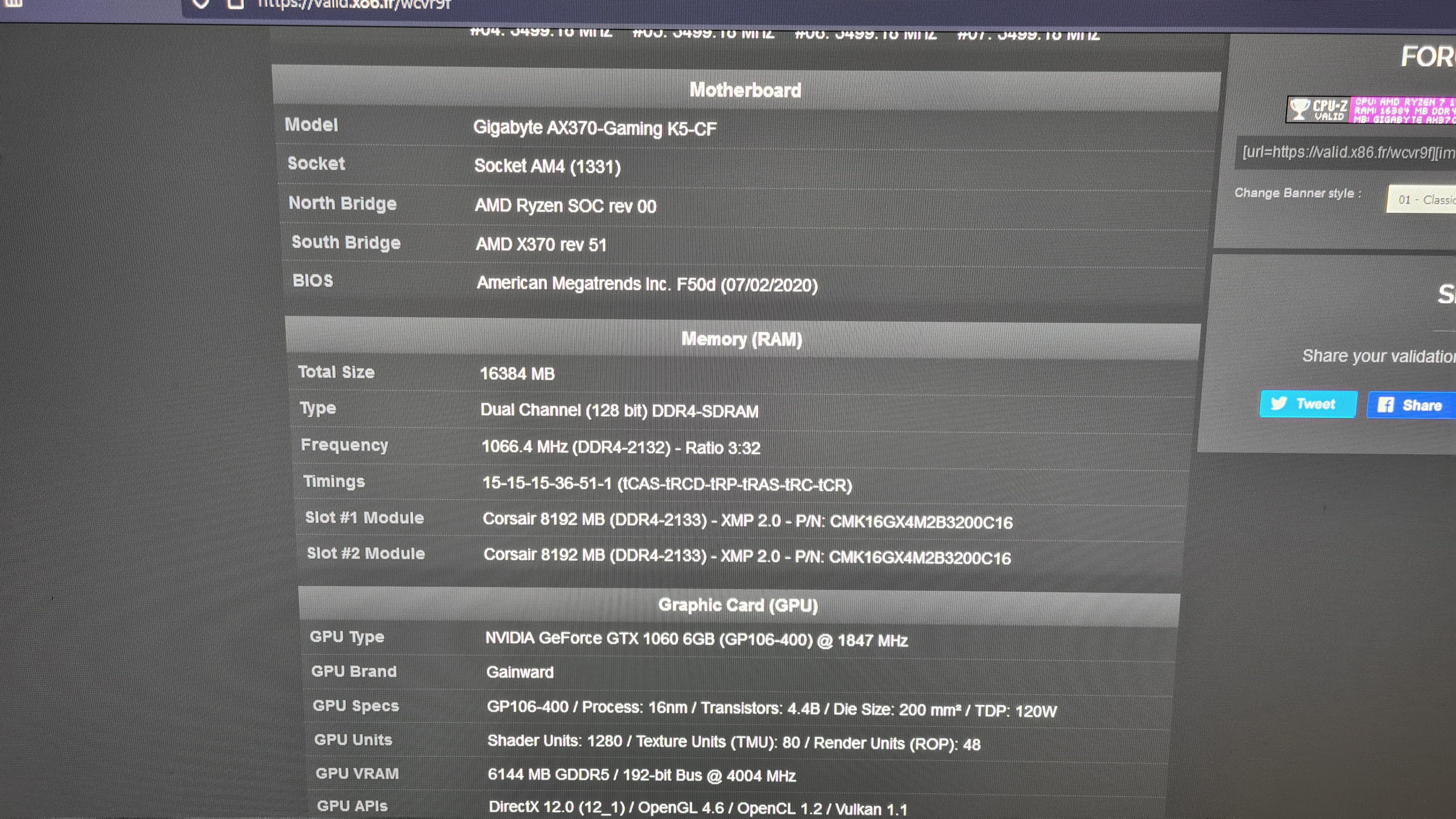

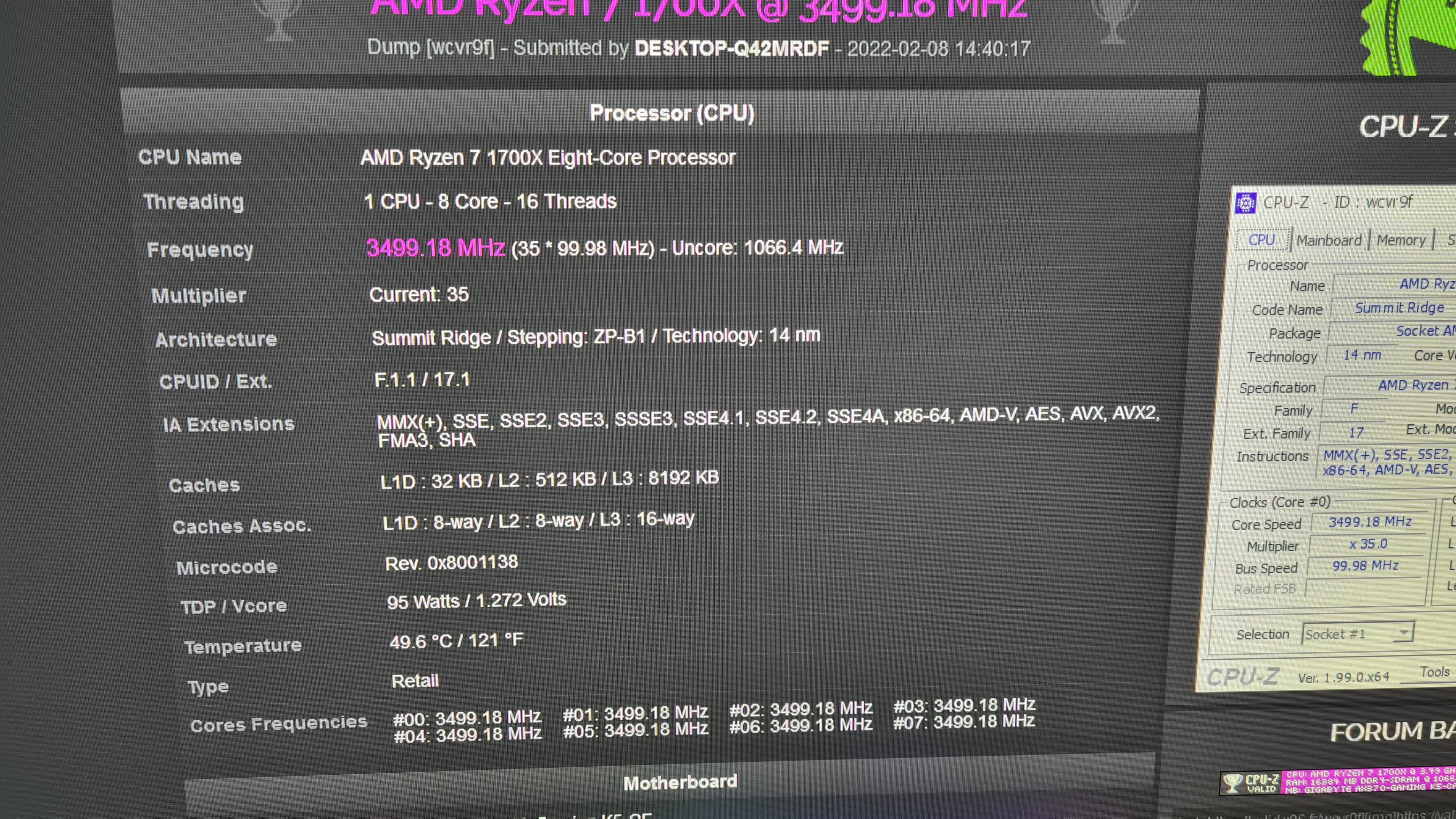

@FCB_OLLI:
warum keine screenshots?
scheint nur mit 2133 CL15 zu laufen, das kostet natürlich auch leistung. leider eher unwahrscheinlich dass man den RAM bei nem 1700X ohne weiteres (wenn überhaupt) mit vollem takt ans laufen kriegt.
die BX500 war leider kein guter kauf.
nochmal: das "Straight Power 550W" ist ein Straight Power 11?
Reaktionen: cvzone
