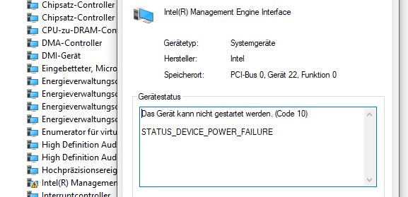

habe momentan folgendes Problem mit meinem ASUS X79-Deluxe MoBo unter Win10 1909. Seit einiger Zeit braucht mein System furchtbar lange zum booten, aus denn ehemals ca. 30 sek sind jetzt über eineinhalb Minuten geworden, hatte zuerst meine 4TB WB RED im Auge da ich die nach einem Ausfall meiner 3TB eingebaut habe wegen dem nicht sicher 100% mittes Linux wiederhergestelltem Dateisystem. Darauf habe ich chkdsk d: /f /r /x laufen lassen ohne erkenntliche Fehler.
Jetzt habe ich folgenden Fehler gefunden:

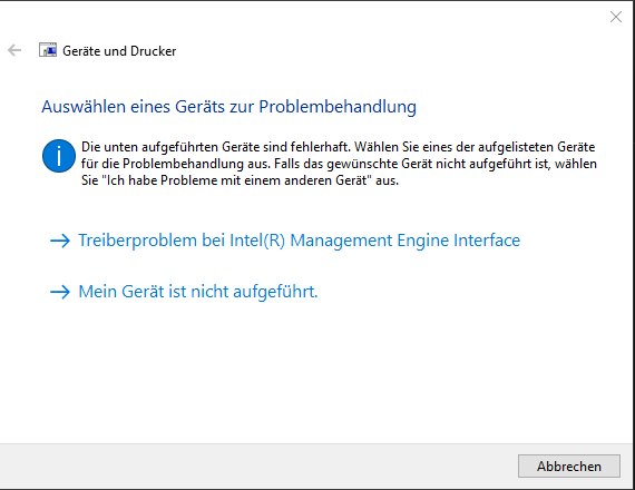

Daraufhin die Treiber deinstalliert und mehrmals rebootet, was dann nur noch ca. 40 sek gedauert hat. Dann kam dieser Fehler wieder und ich habe den Treiber nocheinmal deinstalliert, nur wird er jetzt nicht mehr gefunden. Und ich finde einfach keinen Treiber der jüger als mindestens 4 Jahre ist.
Hat vieleicht jemand einen Tipp für mich?

BIOS Update könntest du noch versuchen (die Intel ME wird da ggf. mit aktualisiert). Aber aufgrund des Alters der Plattform, kanns naklar sein das das Board es auch einfach so langsam hinter sich hat und du da garnichts mehr machen kannst. Ich mein das Problem kam ja ohne das du etwas getan hast, da ist ein Schaden warscheinlicher wie irgendein Softwareproblem. Ich hab so einen ähnlichen Fehler mal an einem Notebook gesehen, da war das Board ebenfalls hin.
