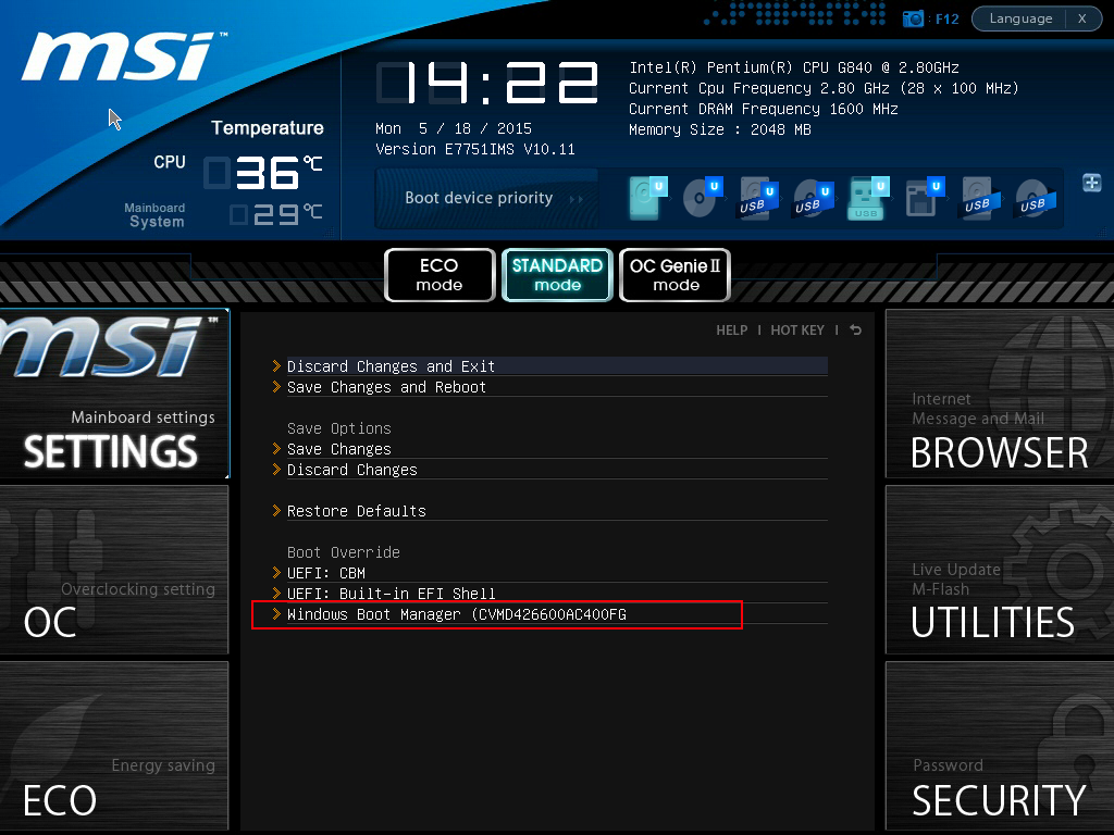

Okay, dann müsste im UEFI zumindest der Code enthalten sein, der die SSD als Medium erkennt.
Naja, das auf dem Board installierte UEFI ist vom 09.10.2013.
Ich bezweifle ernsthaft dass dieses UEFI irgendwelche speziellen Settings zur Erkennung von PCIe SSDs mit oder ohne NVMe hat.
