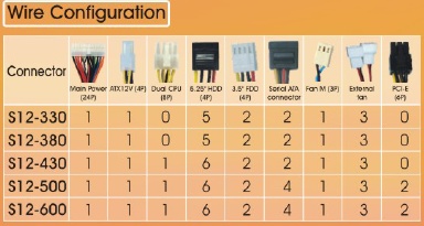

@kenny:
Das S120 380 hat keine PCIe Stecker. Aber es gibt ja Adapter.
Wenn Du welche für die Zukunft direkt am NT haben willst, müsstest Du zum S12 500 greifen. Es ist genauso gut wie das 380, hat halt ein paar Leitungen mehr und kost ein paar Euro mehr.
@sebbekk
ne, PCIe brauch ich im moment nicht
Aber es gibt ja Adapter :D
30€ sind aber bei mir nicht n paar :freak:
