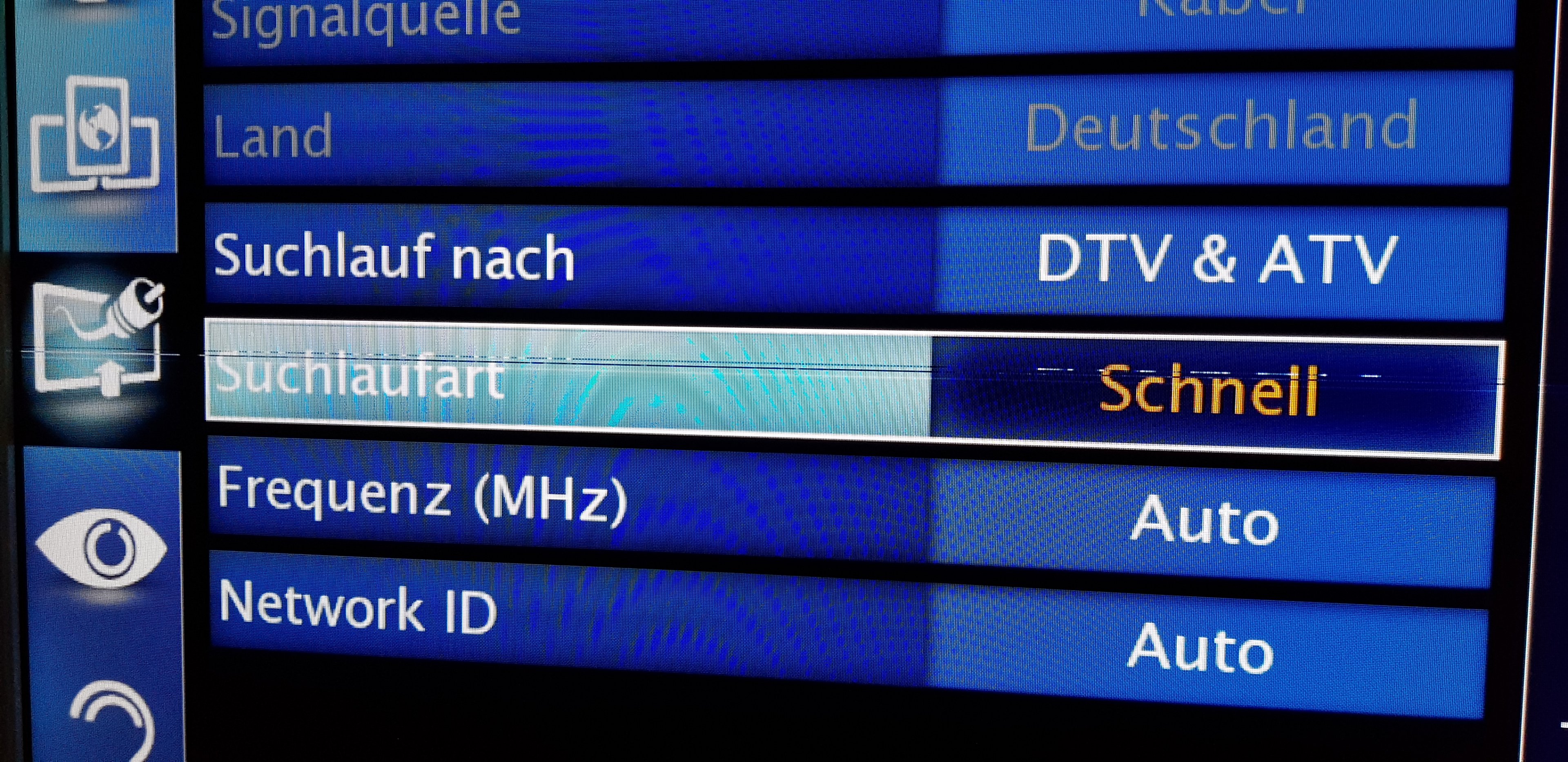

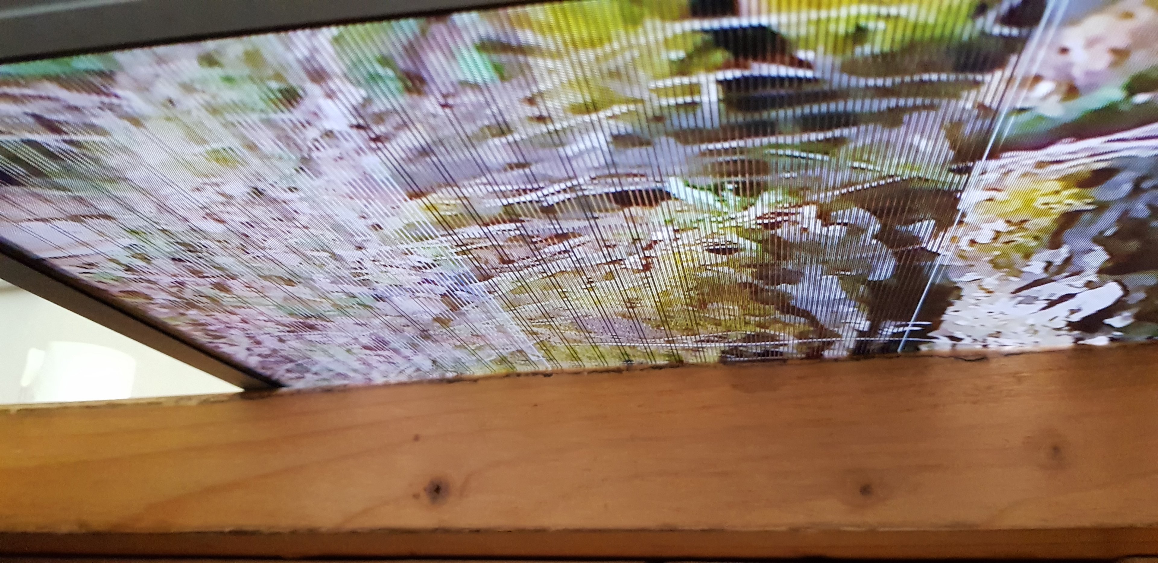

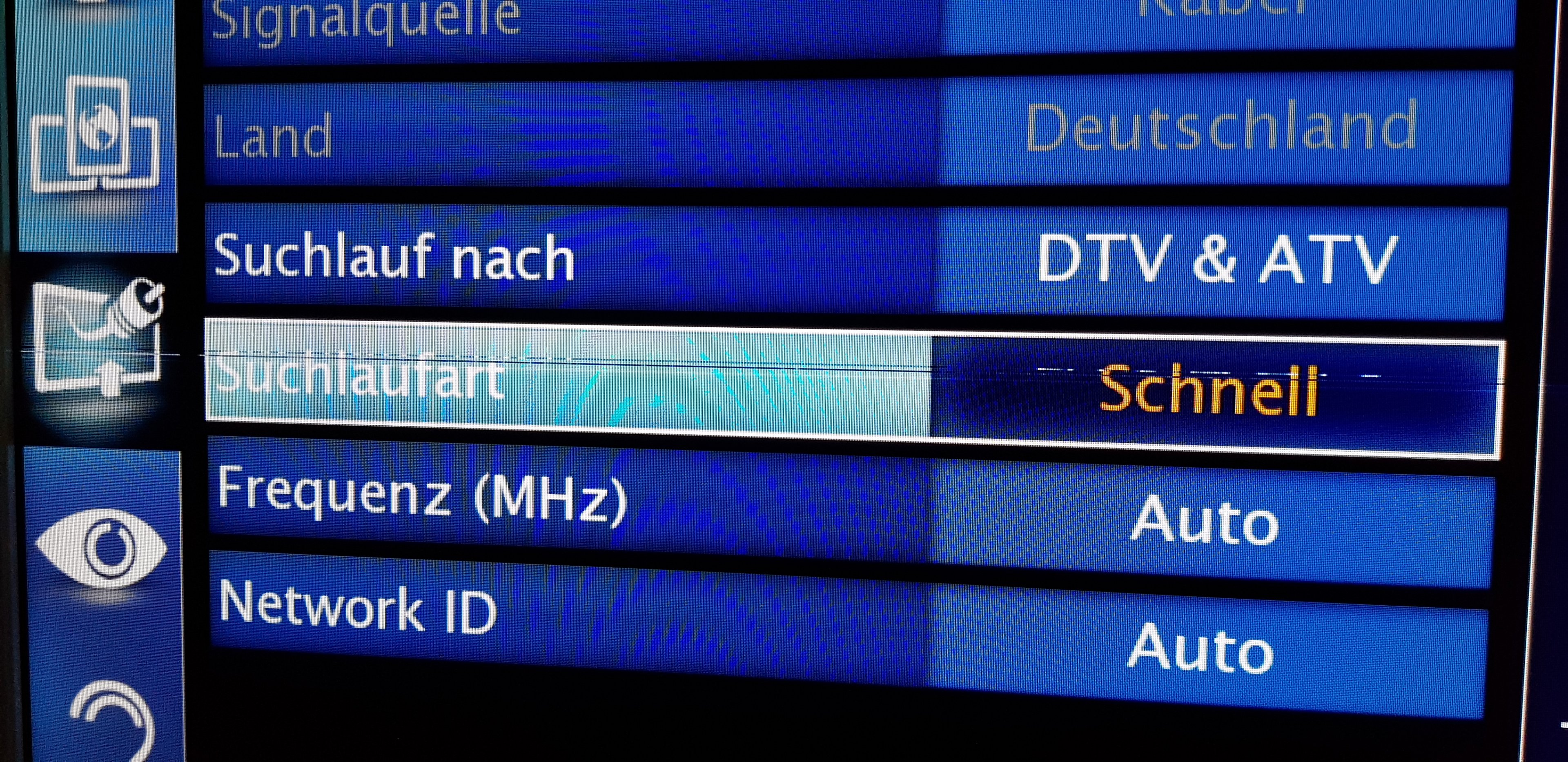

Hab hier ein Grundig Tv hier neuerer Generation.

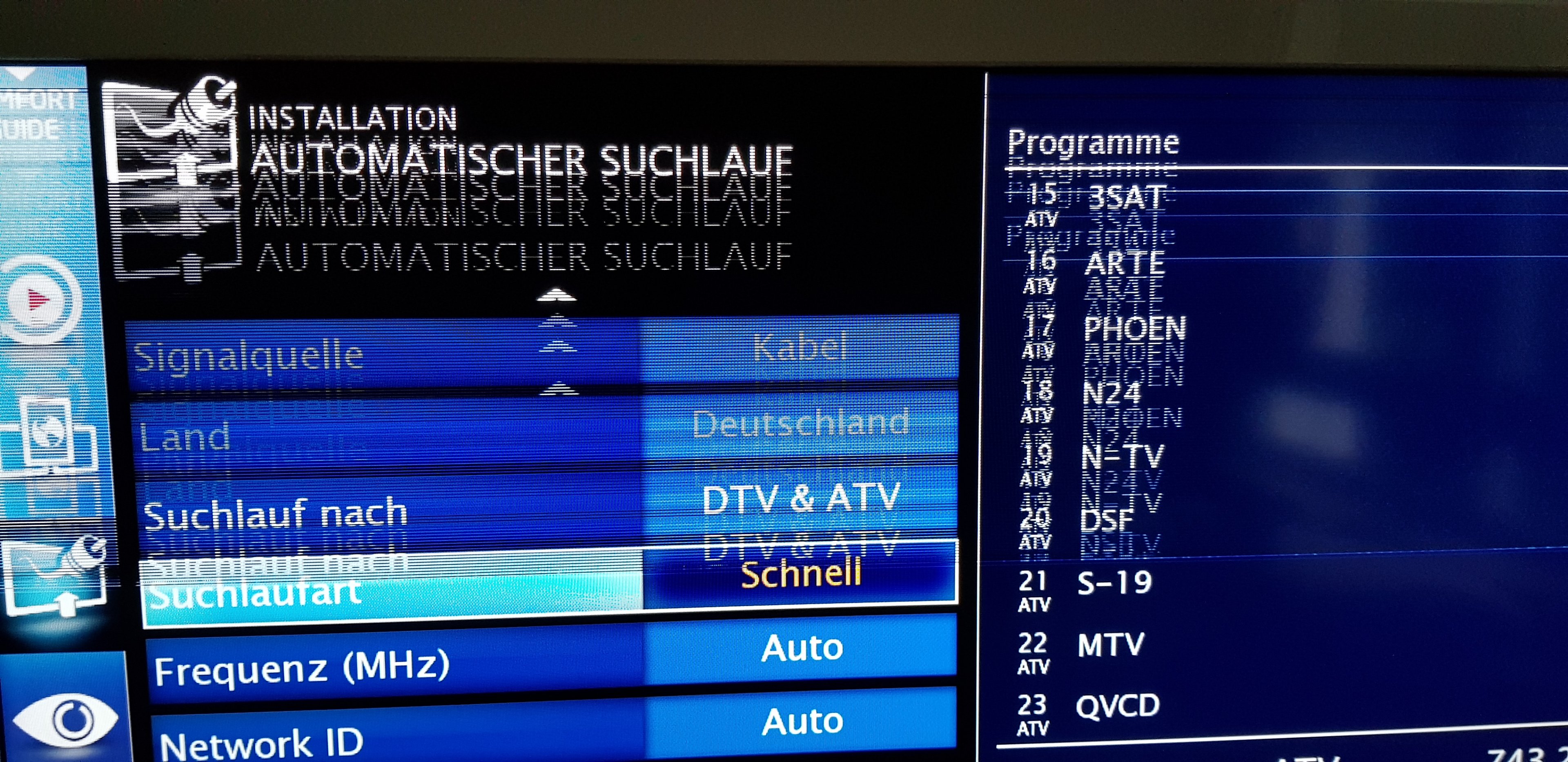

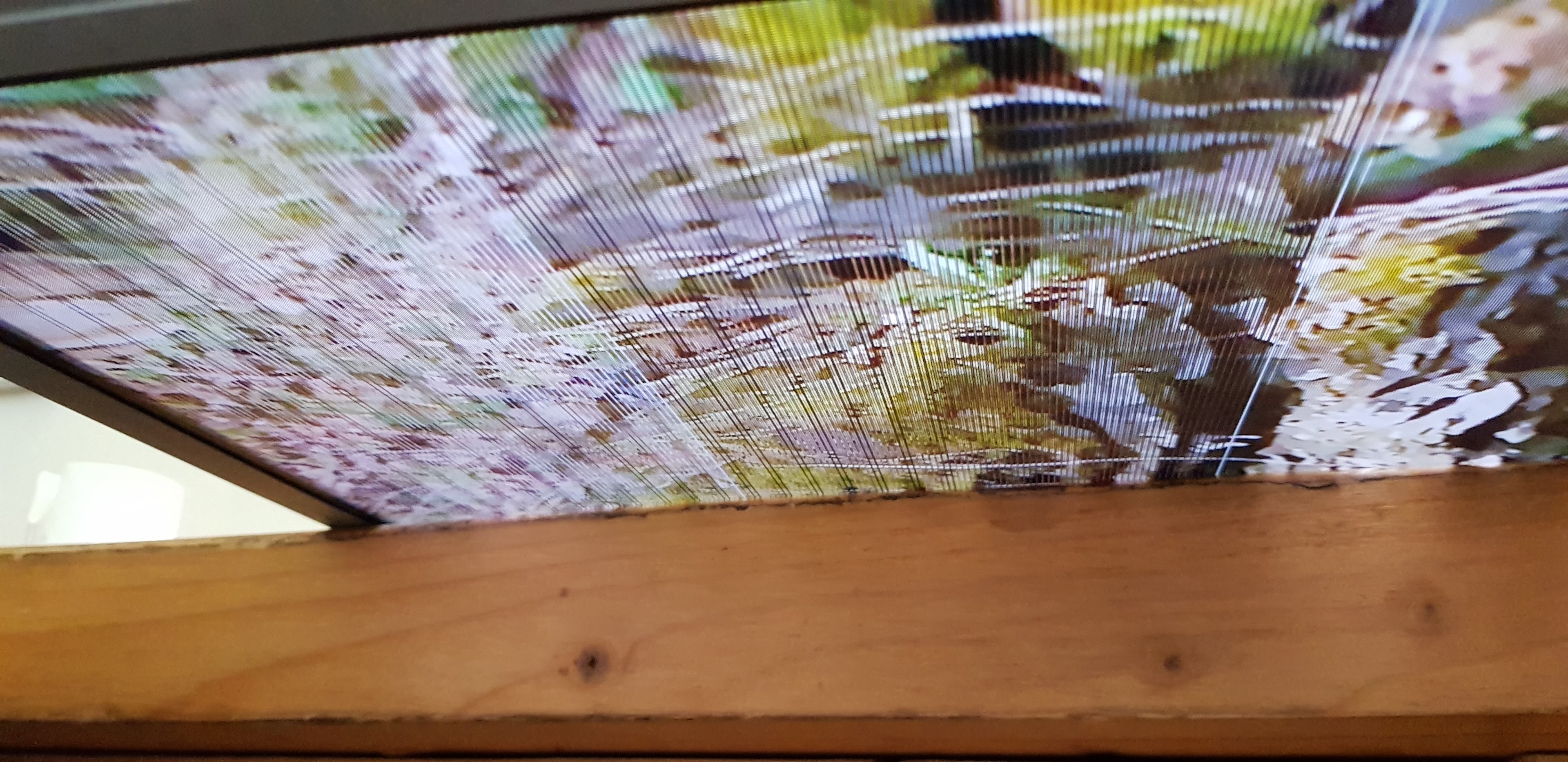

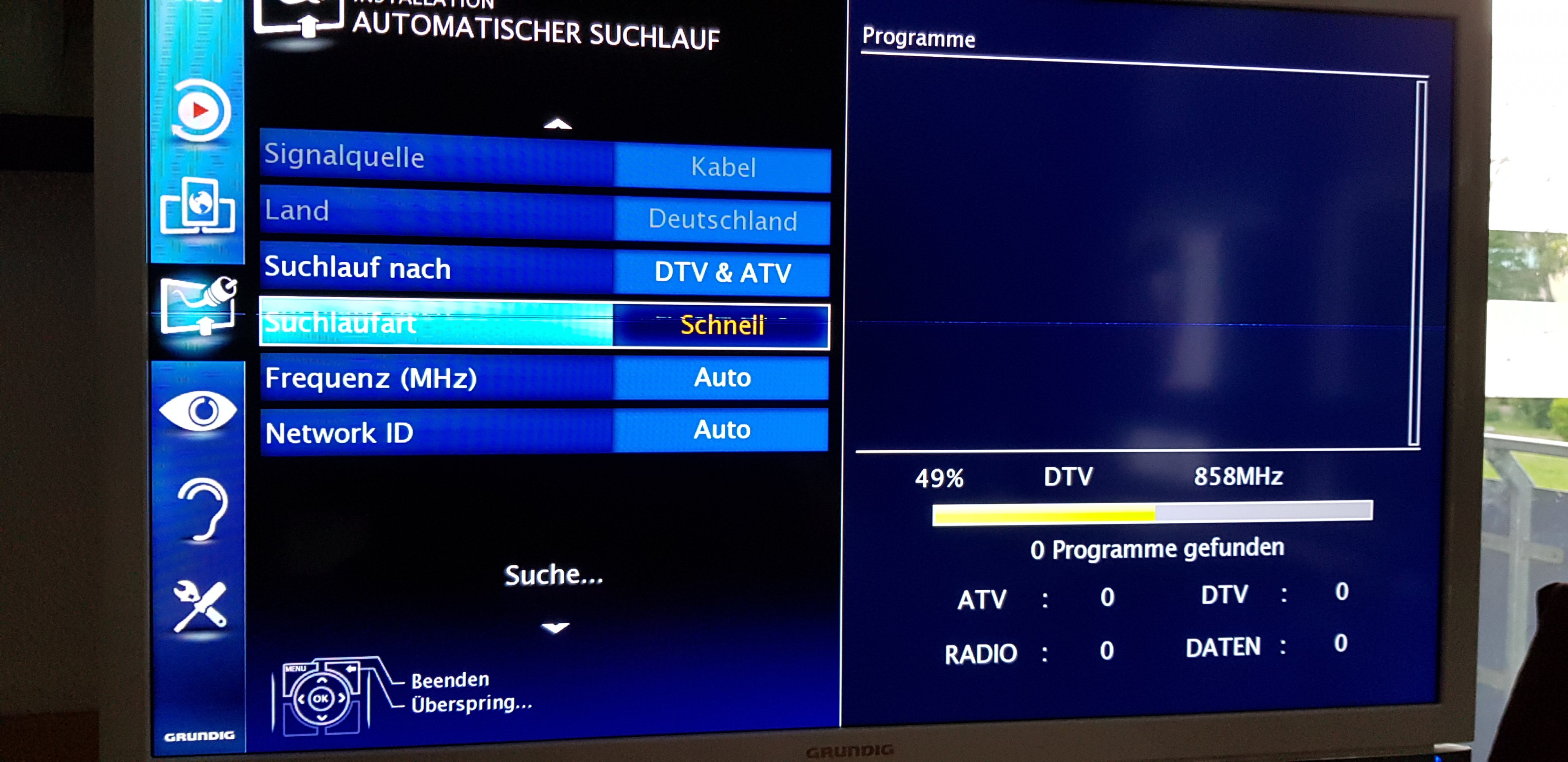

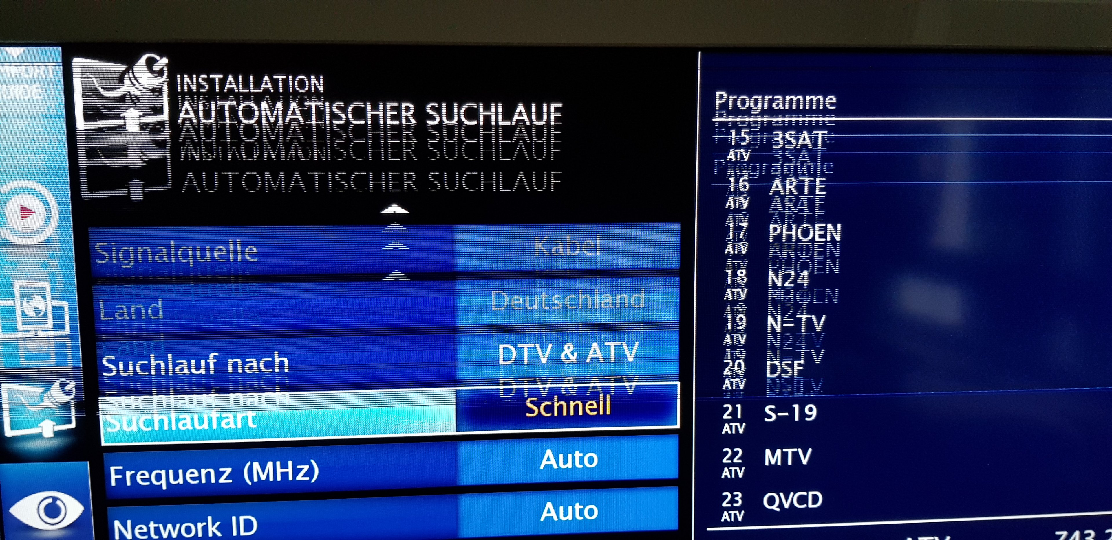

Nach dem Einschalten erscheint erst das Grundiglogo, da ist noch nix zu sehen. Wenn das Bild da ist, sehe ich einen weißen Streifen der etwas über der oberen hälfte da ist (horizontal). Nach ein paar Minuten kommt ein dann 2 weitere dazu und das Bild fängt an zu Flackern. Scheint so, als wenn Wärme eine rolle spielt.
Alles unter dem weißen Strich läuft normal, also wie es soll. Es betrifft somit nur die obere Hälfte.
Wenn es oben flackert, ist das Bild aber im Hintergrund noch zu sehen, es wird quasi überlagert.
Ich hab ihn noch nicht geöffnet. Wö könnte man hier den Fehler vermuten? Wenn ein Panel kaputt wäre, müsste dann doch das ganze Bild betroffen sein!?
Ich würde eine kalte Lötstelle in betracht ziehen. Vielleicht ein Kondensator. An den Kontakten kann ja eig nix passieren ohne Einfluss, oder?

Wird wohl das Panel selber sein bzw. die Kontakte des Panels.
ich würde innen erstmal alle Steckverbinder abziehen und neu drauf stecken.
geht schnell und schadet nicht.

Hab mal genau geguckt, sieht so aus, als ob sich das Bild der unteren Hälfte in der oberen Spiegelt. Sonst wäre es oben auch klar.

Kommt mir nur komisch vor, das unten davon nix zu sehen ist. So ein Panel geht doch nicht nur zur Hälfte kaputt.

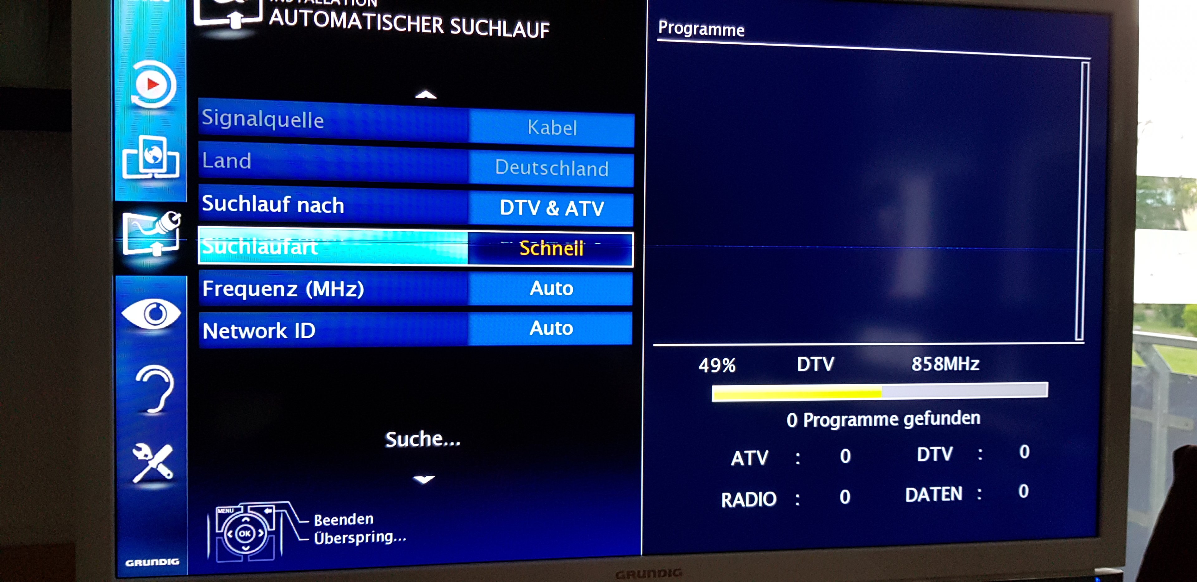

Wenn das Gerät frisch Eingeschaltet wird, ist bis auf einen Streifen komplett funktionsfähig, der richtige Effekt kommt wohl erst mit dem Aufwärmen des Gerätes.
Meiner Meinung nach funktioniert das Display ja erstmal fast normal und vielleicht wird der anfängliche Streifen und späterer Effekt von etwas anderes ausgelöst. Wie hier erwähnt Z.b. durch Kontakt probleme.

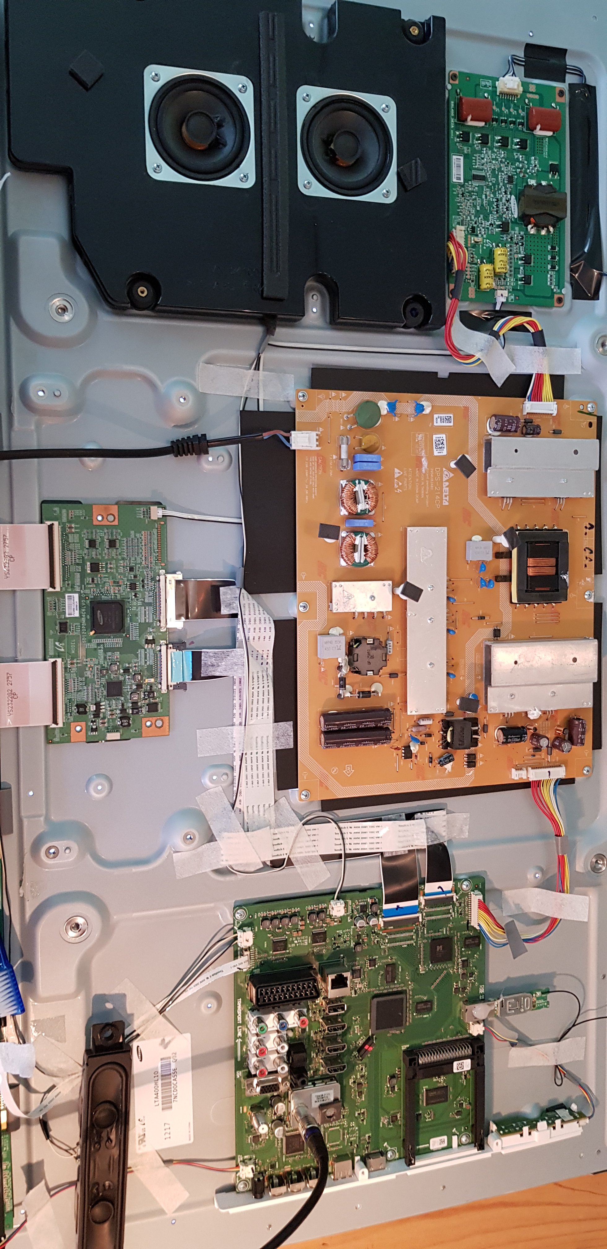

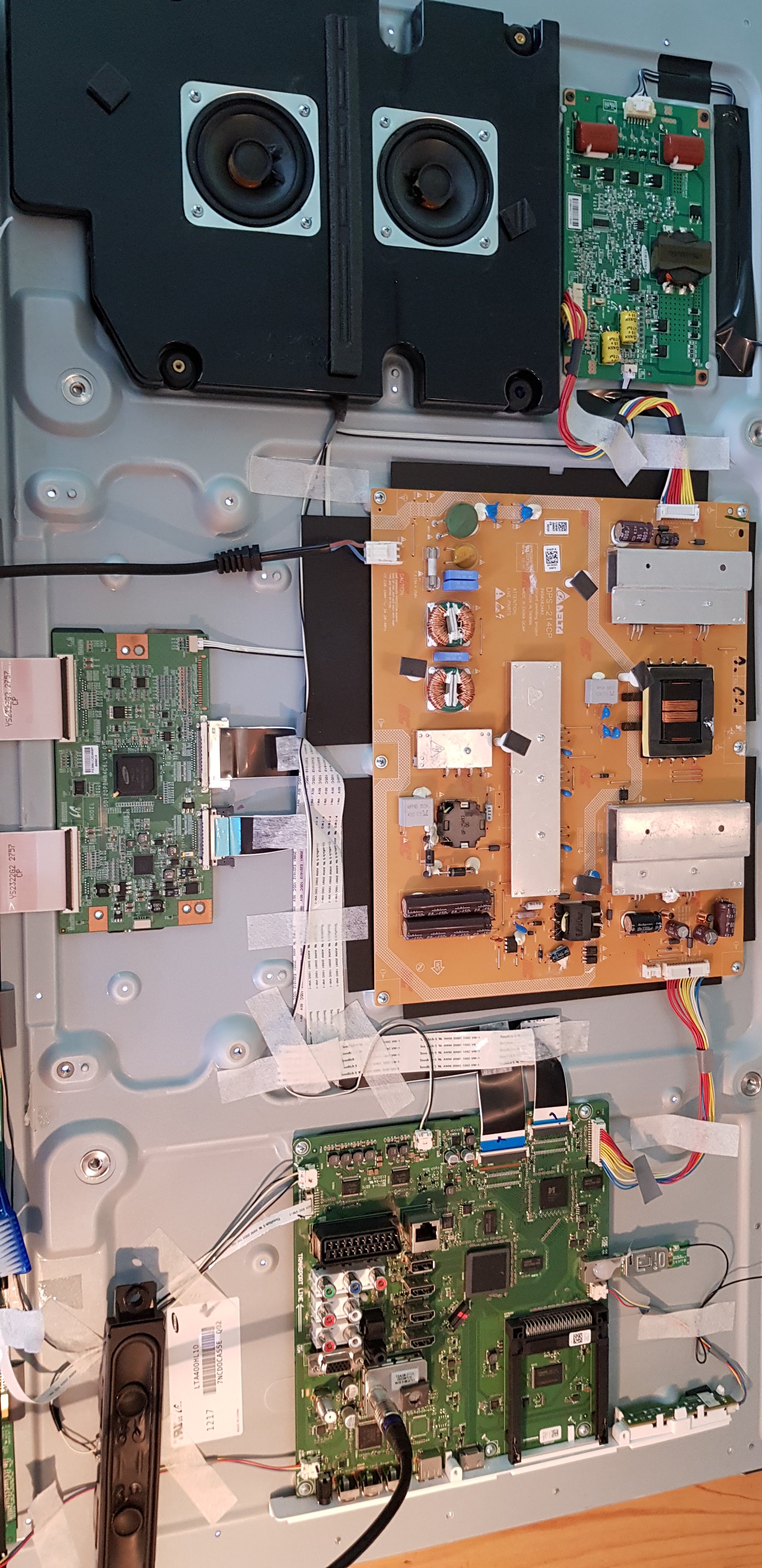

Hab ihn jetzt überprüft, alle Kontakte gereinigt, sieht auch nicht so aus, als ob er ein Schaden hätte.
Der Fehler taucht immer noch auf, wenn er warm wird. Ein Streifen bleibt immer und ist auch schon beim Einschalten zu sehen.
Vielleicht sollte ich die Einzelteile für Bastler anbieten. Netzmodul und Mainboard müsste ja ok sein, beim Tcon modul nicht. Obwohl der Fehler möglicherweise doch im Panel liegt.
Lässt sich feststellen, ob das Tcon noch ok ist?
Hab beim Aufschrauben gesehen, das vorne unten (innen) eine Halterung abgebrochen war. Wurde wohl tatsächlich mal unachtsam hingestellt.
Soll ich den Ausschlachten oder lohnt es sich noch da genauer zu gucken?
