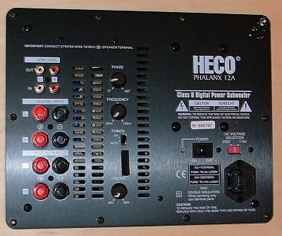

Das Audio Signal wird dann durch einen Subwoofer (Heco Phalanx 12A) siehe: http://www.areadvd.de/hardware/heco_phalanx_12.shtml
geschleift und an zwei uralt Kenwood-Boxen geleitet.
Der Subwoofer ist wohl das einzige an diesem System das erhalten bleiben sollte oder? Immerhin hat der den stolzen Preis von 1000€ gekostet :)

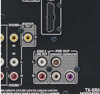

- auf der Rückseite des Onkyo TX SR 507 sehe ich nur ein Audioklinken Ausgang. Der Subwoofer hat jedoch 2 klinken Eingänge (rot/weiß) siehe Screenshots im Anhang.
Wie ist denn das dann anzuschließen?
- Da der Onkyo TX SR 507 ja keinen Analogen 5.1 Eingang hat, meine Frage kann man den an normalen Rechner ohne großen Aufwand über HDMI das 5.1 Signal ausgeben? Oder ist das so einfach nicht möglich?

Was den Sub-Anschluss betrifft:
Du führst entweder ein Mono-Cinch-Kabel zu einem der beiden Low-Level-Eingänge oder besorgst dir ein Y-Cinch-Kabel. Die Y-Variante ist etwas lauter (+6 dB), hat aber ansonsten keinerlei Unterschiede.

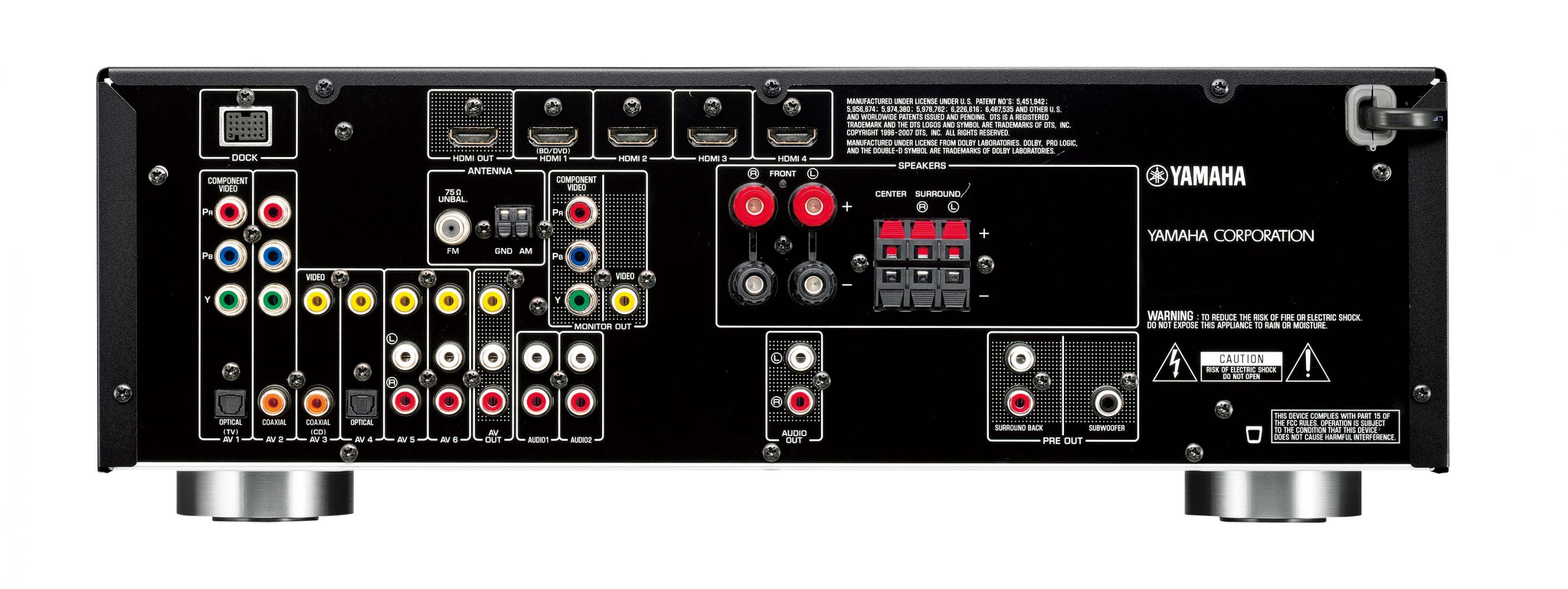

Ich habe mir jetzt gerade mal das Backpanel des Yamaha RX V 465 angesehen.
Dieser sollte ja Analog 5.1 annehmen können? (Ich denke an Anschluss des Laptops).
Wo würde man das denn da anschließen? (Siehe Screenshot)

Einen analogen 5.1-Eingang kann ich nicht erkennen.
Den Laptop solltest du auf jeden Fall digital anschliessen wenn möglich, die integrierten Wandler usw. sind meistens nicht besonders tauglich. Wenn schon HDMI onboard ist und der Soundchip die Ausgabe des Tons über HDMI ermöglicht wäre das die bester Lösung. Aber auch Toslink oder koaxial sind gute Varianten, allerdings brauchst du dann zwei Kabel - eines fürs Bild und eines für den Ton (wobei die beiden Varianten bei Laptops selten sind).

wie, der Yamaha hat keinen Analog 5.1 eingang, komisch ich hätte schwören können...
wie es aussieht bietet nur noch der Pioneer 819 einen 5.1 Analog Eingang, daher würde ich selbigen nehmen.
denn wenn du am Laptop nur Klinke hast, oder bei PC Spielen auch 5.1 Sound haben willst, solltest du auf alle fälle einen AV-R mit 5.1 Analog nehmen.
