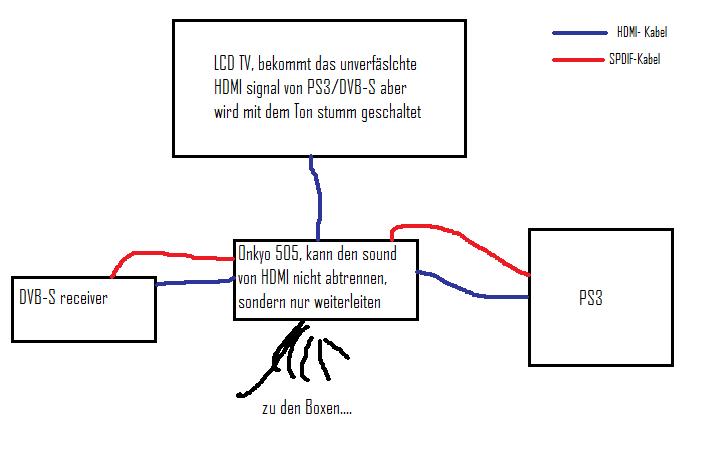

Der Onkyo kann das ankommende HDMI SIgnal nicht in seine Bestandteile (Bild und Ton) zerlegen und deshalb uach nicht den Ton an die Lautsprecher weitergeben. Deshalb braucht man für den Ton ein separates Optisches kabel, welches den ton überträgt.
Teurere geräte können das mittels hdmi kabel, wie der onkyo 605.
Vielleicht hilft dir dieses bild:
Ich rate dir trotzdem den onkyo zu nehmen und das hdmi kabel der ps3 direkt am TV anzuschliessen, genauso wie den receiver mittels scart oder so (wenn er kein hdmi hat) auch direkt anzuschliessen.
Dann die PS3 und und den receiver jeweils mit einem optischen kabel mit dem receiver verbinden.
Im endeffekt brauchst du 2 kabel fürs Bild (1x hdmi für die ps3 + 1x was weiss ich für de receiver)
und 2 kabel für den ton (1x optisch für die ps3 + 1x optisch oder koaxial für den receiver, je nach dem was er hat.)
