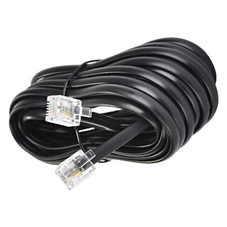

Ich würde die TAE durch eine UAE Dose ersetzen und daran ein möglichst einfaches RJ11 Kabel anschließen.
Das trägt kaum mehr auf als die Dose selbst und sollte hinter den Schrank passen. Durch die Fußleiste hat der ja auch ein wenig Abstand von der Wand.
TAE Pin 1,2 dann auf UAE Pin 4,5
UAE: (zum Beispiel: https://www.kabelscheune.de/Telefon-VoIP/UAE-Telefondose-1-fach-Unterputz-8-8.html)
Anschlusskabel: (zum Beispiel: https://www.kabelscheune.de/Telefon-VoIP/Telefonkabel-Modular-2-x-Westernstecker-6-4-RJ11.html)
Stecker passt dann in den DSL Anschluss deines IAD. Egal ob die Buchse dort 8 oder 6 Pins hat.
