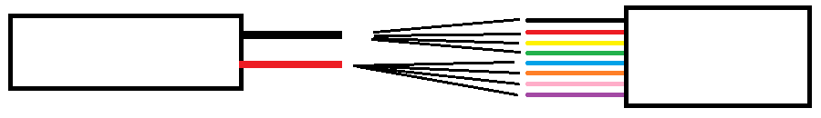

Frage an die Techniker. Ich musste nach Sanierungsarbeiten damals den Telekomanschluss rund 6-7m verlegen. Aus welchem Grund auch immer, hab ich die "Verlängerung" auf 2x4 geklemmt. Es kommen an a und b an der Dose halt auf den letzten Metern zwei Adern quasi doppelt an. Technisch ein Problem mit den zwei Doppeladern auf den letzten Metern?

Hast du ein 8 adriges Kabel zum verlängern genutzt und dabei jeweils vier Adern für je eine Ader (des zu kurzen Kabels) benutzt?
Quasi so?:
Reaktionen: ILoveShooter132, hanse987, Der_Dicke82 und eine weitere Person
SpiII schrieb:
Verstehe die Erklärung zur aktuellen Situation ums Kabel aber auch nicht ganz.
Ja, ist auch irgendwie etwas schwer zu erklären. Original Telekom Kabel mit den 4 roten kodierten Adern war zu kurz, von denen ja nur zwei gebraucht werden. Verlängerung hat 10 Adern und die zwei roten Adern wurden dann halt jeweils doppelt weiter geführt. Also Rot 1 auf braun/schwarz und Rot 2 auf blau/blau. In der TAE Dose sind sie natürlich auch enstprechend ihrer Farbe doppelt geklemmt. Also 2 auf a und zwei auf b. Lief ja auch seit jahren problemlos, neuerdings gibts aber ständig DSL antwortet nicht (Keine DSL-Synchronisierung) und Neuaufbau der Verbindung. Telekom Techniker war gestern schon da, hat mir ne neue TAE Dose angebaut, sein Messgedöns angeschlossen und mir ein neues Verbindungskabel für die Fritz gegeben. Die uralte TAE Dose hatte angeblich Kontakprobleme. DSL antwortet nicht gibts aber immer noch.

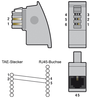

Hier die Belegung des grauen DSL-Adapters (TAE/RJ45) einer FRITZ!Box:
Reaktionen: Tzk
Der Telekom Mann hat mir ja ein passendes TAE auf RJ45 Kabel gegeben. Abgesehen davon hat das alte Kabel seit Jahren funktioniert und macht es auch heute noch. Beide haben natürlich die korrekte Belegung 1/2 auf 4/5. Hätte sonst ja nie funktioniert. Aber wiegesagt, im Moment hängt Fritz direkt am 4poligen Originalkabel aus dem HÜP ohne die Verlängerung mit dem 10poligen geschirmten Kabel. Schaun wir Mal, zumindest gabs in den letzten 24 Std keine DSL Unterbrechnung, nur der Download ist immer noch bei 60 Mbit/s. Letzes Jahr hatte ich noch gute 100 Mbit/s, wo sind die 40 Mbit/s geblieben und warum hat das Messgerät vom Techniker den Anschluss als in Ordnung bestätigt? Mehr kann ich hier vorerst technisch nicht machen und es bleibt nur noch die Fritz 7590 als Übeltäter.
