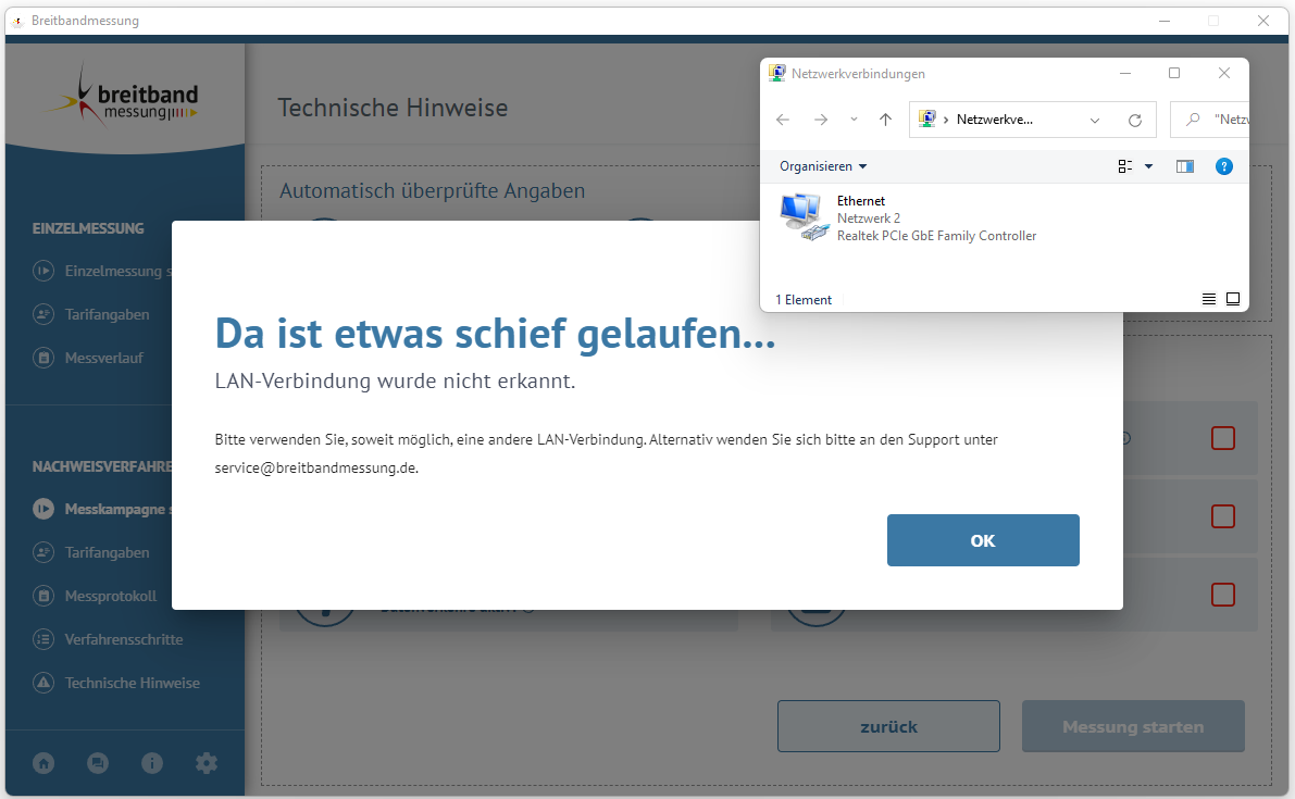

Das ist doch völlig normal. Was heißt, die Ethernet Verbindung deines PCs zum Router wird nicht erkannt? Das muss auch nicht, die Verbindung findet auf 'höherer Ebene' statt. Wenn du surfen kannst, oder mailen, dann sollte auch das Programm funktionieren.Realseth schrieb:Desktop App funktioniert hier nicht. Die einzige Netzwerkverbindung die mein PC hat, ist die Ethernet Verbindung zum Router. Diese wird nicht erkannt, weshalb keine Messung möglich ist.![]()

Sollte funktionieren, tuts aber nicht.Luthredon schrieb:Das ist doch völlig normal. Was heißt, die Ethernet Verbindung deines PCs zum Router wird nicht erkannt? Das muss auch nicht, die Verbindung findet auf 'höherer Ebene' statt. Wenn du surfen kannst, oder mailen, dann sollte auch das Programm funktionieren.
Hmm ... hast du zwei Netzwerkkarten im PC? Vielleicht nimmt er die falsche.Realseth schrieb:Sollte funktionieren, tuts aber nicht.
Die App will aber vor Beginn der eigentlichen Messung erstmal prüfen, ob das Netzwerkinterface überhaupt die nötige Geschwindigkeit liefern kann. Also wenn man einen 1Gbit/s Tarif in der App ausgewählt hat und die Netzwerkkarte nur im 100Mbit/s Modus läuft (oder gar keine 1Gbit/s Netzwerkkarte ist), verweigert die App die Messungen. Nur dazu muss ja erstmal das Interface erkannt werden, um dessen Parameter auszulesen.Luthredon schrieb:Was heißt, die Ethernet Verbindung deines PCs zum Router wird nicht erkannt? Das muss auch nicht, die Verbindung findet auf 'höherer Ebene' statt.
Andersrum kapituliert die App auch, wenn man neben dem physischen Netzwerkinterface zum Beispiel noch das vom virtuellen Netzwerk von VirtualBox & Co im System hat. Dann "findet" die App auch kein passendes Interface, über das die Messung laufen soll.
Naja, dazu kann sich Realseth ja mal äußern, ob er sowas betreibt. Die LAN-Speed zu testen ist freilich sinnvoll, aber bei ihm wird ja das LAN nicht mal gefunden.mibbio schrieb:Die App will aber vor Beginn der eigentlichen Messung erstmal prüfen, ob das Netzwerkinterface überhaupt die nötige Geschwindigkeit liefern kann. Also wenn man einen 1Gbit/s Tarif in der App ausgewählt hat und die Netzwerkkarte nur im 100Mbit/s Modus läuft (oder gar keine 1Gbit/s Netzwerkkarte ist), verweigert die App die Messungen. Nur dazu muss ja erstmal das Interface erkannt werden, um dessen Parameter auszulesen.
Vielleicht liegt das ja an deiner 'verkorksten' Situation. Ich bin kein Netzwerkspezialist, aber wenn du Surfen kannst und trotzdem findet das Programm dein LAN nicht, stimmt etwas nicht. Ganz platt gesagt: bei den meisten Leuten mit 'normalem' Netzwerk gehts ja auch.Realseth schrieb:Ist die einzige Netzwerkkarte und Verbindung wie man sieht.

Was für verkorkst... Guck dir den Screenshot doch mal an.Luthredon schrieb:Vielleicht liegt das ja an deiner 'verkorksten' Situation. Ich bin kein Netzwerkspezialist, aber wenn du Surfen kannst und trotzdem findet das Programm dein LAN nicht, stimmt etwas nicht. Ganz platt gesagt: bei den meisten Leuten mit 'normalem' Netzwerk gehts ja auch.
Mehr als LAN Kabel reinstecken habe ich nicht gemacht.
Ist halt ein Bug. Liegt vielleicht an Win 11 Insider Preview, wobei ich nicht wüsste was sich gegenüber Retail verändert haben sollte.
