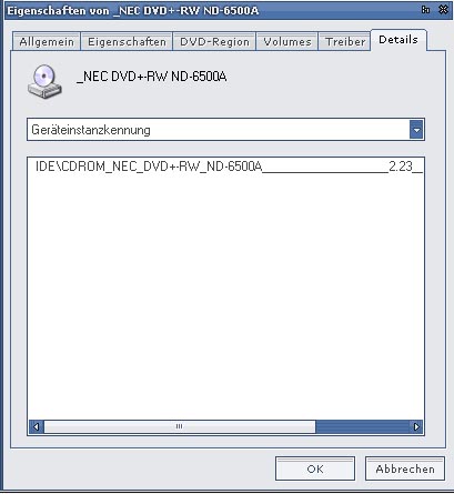

wenn du sp2 installiert hast kannst du gerätemanger unter den eigenschaften des brenners in details mal nachschauen was du für ne firmware drauf hast
