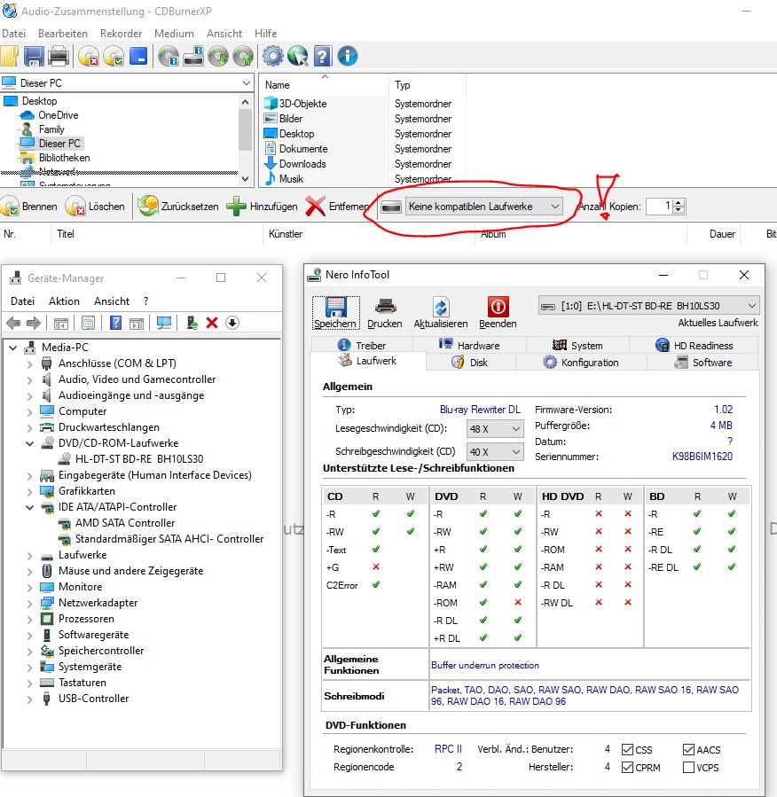

mein CD-/DVD-/Blue-Ray Brenner LG Electronics BH10LS30 wird von den Brennprogrammen (und Windows?) nicht als solcher erkannt (siehe auch Screenshot).
Was kann die Ursache sein und wie ist das Problem zu lösen?
Mainboard ist ein Asrock AM1B-ITX (AM1 Chipsatz). Die neuesten AMD-Chipsatz Treiber und auch den AMD Start Now ACPI Treiber von der Mainboard Support Seite habe ich installiert.
Er wird doch zumindest vom Nero Info Tool als Brenner erkannt und die Features werden auch richtig identifiziert. Lediglich CDBurnerXP scheint da ein Problem zu haben. Hast du mal alternative Programme versucht? Nero Burning ROM liegt ja nahe, da das Infotool auf das Gerät anspringt.

Das Nero Info tool erkennth den Brenner doch als solchen, insofern ist die Funktion gegeben und auch der Treiber stimmt.
Wenn der CDBurnerXP nichts erkennt, kann es auch daran liegen daß kein passender Rohling eingelegt oder erkannt wurde. Manche Programme sind da so. Manchmal kann es aber auch sein, daß ein Programm partout nicht mit der Hardware zusammenarbeiten will. Hier hilft dann nur, ein anderes Programm zu nutzen.

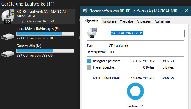

Das ist nen problem von Windows. Es zeigt auch gerne meine BD Brenner als CD Laufwerke an, wie man aber sehen kann ist ne BD50 drin.
Als brennsoftware kann ich IMGburn empfehlen. das nutze ich seit jahren um meine Originalen nicht weiter nutzen zu müssen.
Auch Aida64 zeigt das BD Brenner angeschlossen sind, in meinem Fall ein BH10LS38 und ein BH16NS55.
Mach dir keinen kopf um das was angezeigt wird, mache ich schon lange bei windows nicht mehr solange alles funktioniert.

Es liegt definitiv nicht an der Brennsoftware. Ich habe nun auch Nero und Express Burn ausprobiert, keines der beiden Programme erkennt das Laufwerk als Brenner.

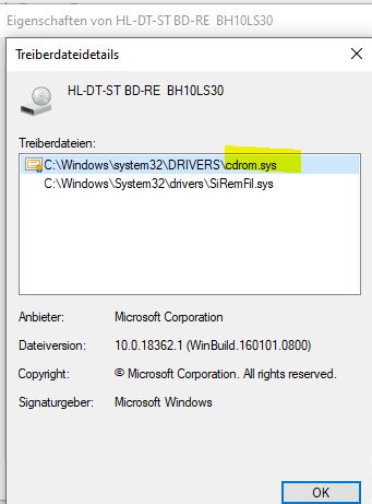

Interessantes Detail am Rande: Windows hat für das Laufwerk einen cdrom.sys Treiber installiert.
Steht bei meinem LG Blu-ray Leselaufwerk / DVD Brenner (LG GGC-H20N) aber auch so drin und ich kann damit DVD und CD Rohlinge brennen.
Über welche Software hast dir dort die siremfil.sys eingefangen?
Vielleicht stört die denn ich habe diese nicht:
siremfil.sys ist ein Filter Driver
Der kann Probleme verursachen. Der kommt vom Silicon Image Raid Treiber.

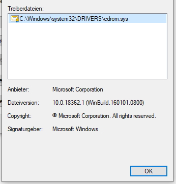

@leipziger1979 hat einen guten Hinweis geliefert. Stichwort dazu sind die Upper/LowerFilters :)
https://support.microsoft.com/en-us...drive-does-not-work-as-expected-on-a-computer
Computer\HKEY_LOCAL_MACHINE\SYSTEM\CurrentControlSet\Control\Class\{4d36e965-e325-11ce-bfc1-08002be10318}
Schau mal bitte, ob dort entsprechende Einträge vorhanden sind. Wenn ja, diese umbennen und die Kiste neu starten. Dann ist der Treiber deaktiviert und kann bei Bedarf auch wieder reaktiviert werden. Löschen kann man den immer noch, wobei: die paar Bytes ;)
Danke @Smurfy1982 für Deine Ausführungen. Ich habe die Upper-/LowerFilters über den Registry-Eingriff entfernt und es wird nun nur noch der "cdrom.sys" Treiber angezeigt.
Auf die Erkennung des Laufwerkes als Brenner hatte dies jedoch leider keinen Einfluss - Windows stellt sich nach wie vor stur.
