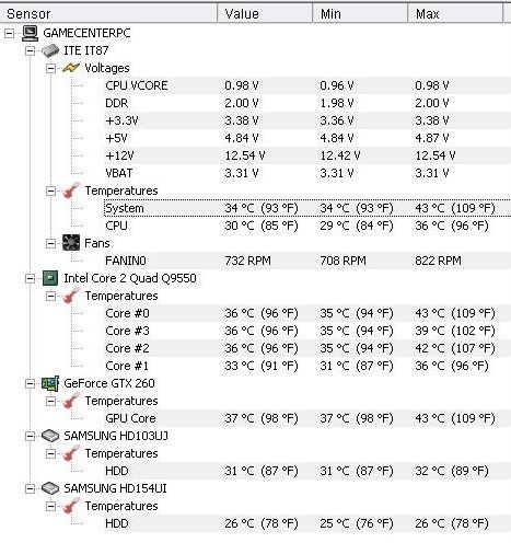

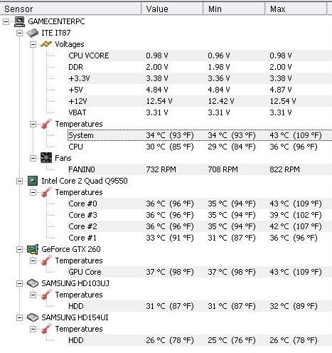

Habe mal was angehängt wo man das bei mir sehen kann was es bringt, zuerst war der Seitenlüfter aus, danach habe ich ihn mal zu Testzwecken auf 12V laufen lassen- zu beachten wäre hier nur System und GPU Temp.:
Lüfter befindet sich Seite unten in einem CM 690- und die Temps sprechen für sich.
Normal läuft er auf 5V und bringt da immer noch 4°C für beides.

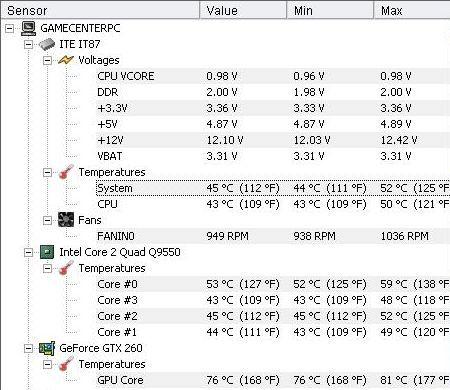

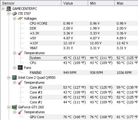

Habe jetzt noch einen zweiten Anhang dazu gehängt wo ich mit Furmark getestet habe- wie gehabt bei den Max Werten war der Seitenlüfter aus und bei den Min Werten ist er auf 12V gelaufen- der einzige Unterschied ist der, das ich heute 26,5°C Zimmertemperatur habe und beim ersten Anhang waren es nur 22,5°C und Lastfrei.

ok gut zu wissen. Die Temperatur-unterschiede sind wirklich beachtlich...
Ich könnte den Test ja auch mal unter Belastung mit Furmark machen- habe nur gerade keine Lust- vielleicht ja später mal- ich stelle es dann auch rein wenn ich es mache!
Ja sie sind höher als ich mir das selber vorgestellt hätte gerade die 9°C beim Chipsatz sind beachtlich- aber wie gesagt war auf 12V und ist dann mit 1300Umin sehr laut- war ja nur zum testen!

Habe jetzt mit Furmark auch getestet- ist das zweite Bild- ist halt in Post 4 zu sehen.
Ok danke dir für deinen test: Die Temperaturunterschiede sind ja wirklich beachtlich....
