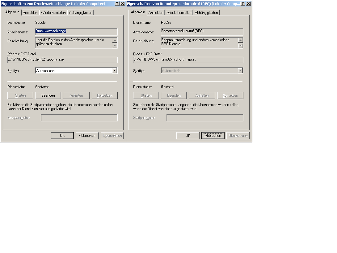

Dann öffne mal die Verwaltung, Dienste und starte die beiden Dienste, "Druckspoolerdienst und RPC-server", danach versuch es nochmal, evtl als Administrator, könnte helfen.
Hast du irgendwelche Dienste in Windows deaktiviert? Die Fehlermeldung lässt darauf schließen, sieh mal ob Druckwarteschlange auf automatisch steht.
In Verwaltung/Dienste war ich noch nie und hab somit dort auch nichts verstellt.
druckSpoolerdienst find ich nicht oder es gibt noch eine andere bezeichnung dafür.
RPC-Locator habe ich gefunden ist eingestellt auf manuell.
Druckwarteschlange habe ich gefunden ist eingestellt auf manuell.
interessant ist vieleicht auch das ich ein fehlgeschlagenes windows update erhalten habe Brother Printer DCP-145c mit den fehler code: 800F0246 und einem link zu microsoft. leider reicht mein englisch nicht dafür aus.
bei "Dienste" sind eine ganze menge auf manuell eingestellt. aber wie gesagt da hab ich noch nie was geändert.
Dann stelle die beiden Dienste auf "automatisch starten". Starte danach den Rechner im abgesicherten Modus, deinstalliere alles von dem Drucker, starte neu, lass den Drucker vom Rechner, installiere den Treiber und folge den Anweiseungen, der wird fragen wo er angeschlossen ist usw..?
