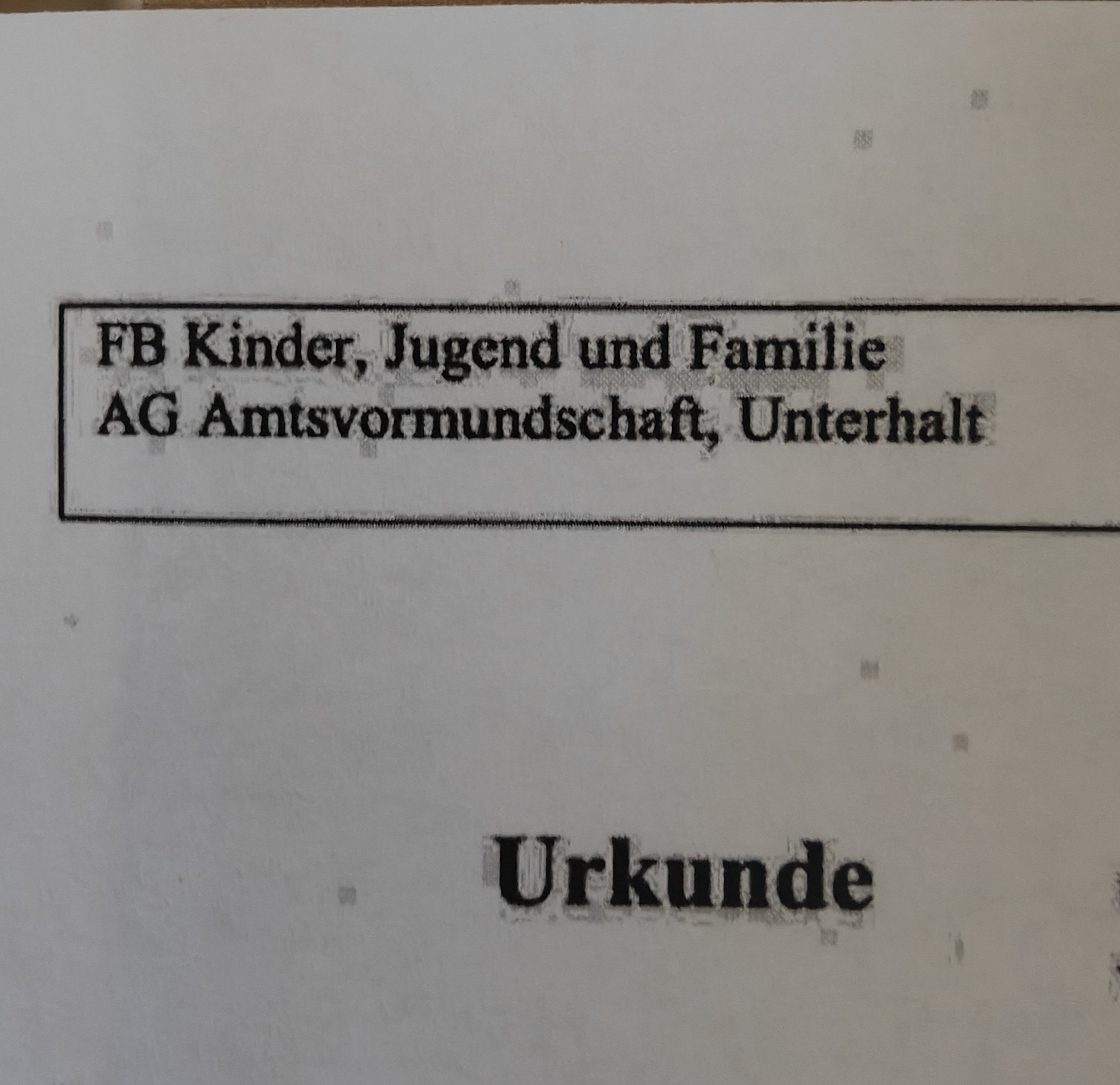

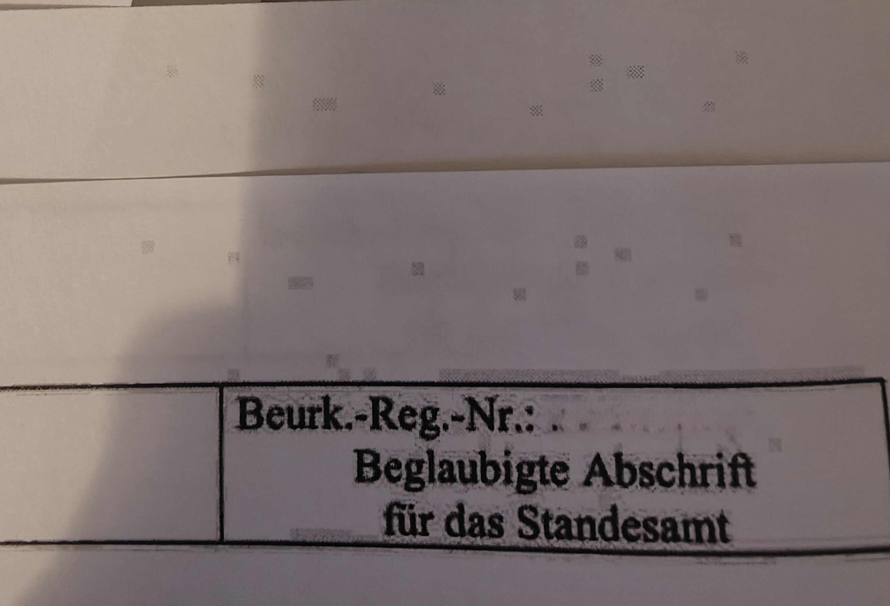

ich habe mir den Brother MFC-2750DW geholt und habe den Netzwerkscan eingerichtet.
Per Knopfdruck werden Dokumente vom ADF / Glas als PDF in eine Freigabe (Synology) gesendet.
Nun stehe vor folgendem Problem, welches mich etwas wahnsinnig macht:

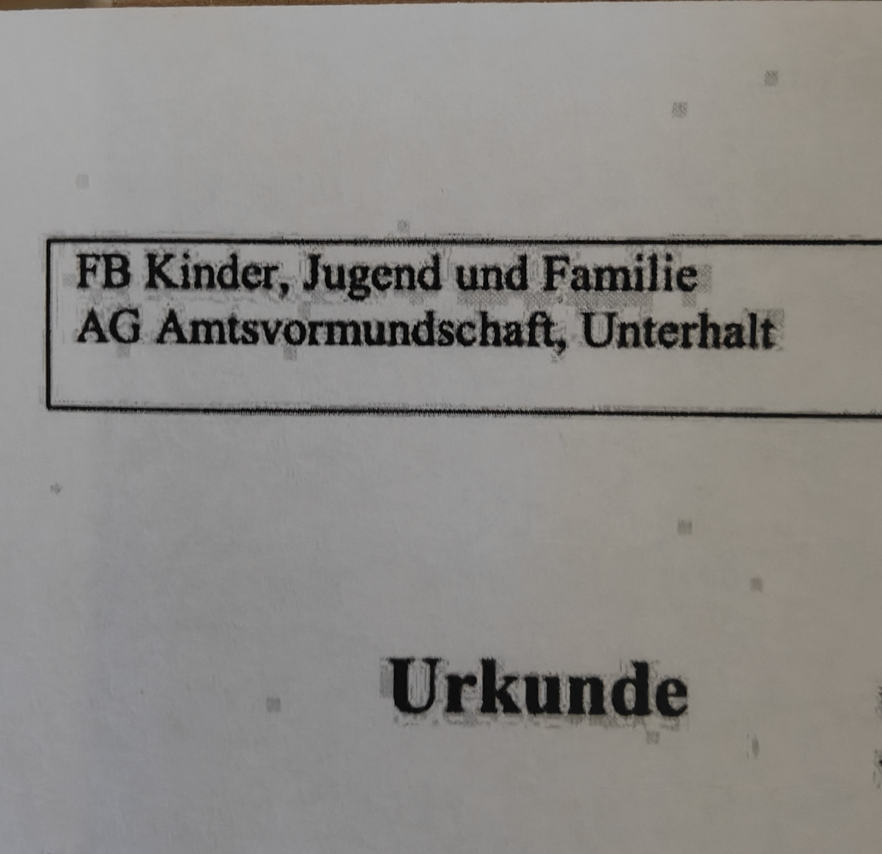

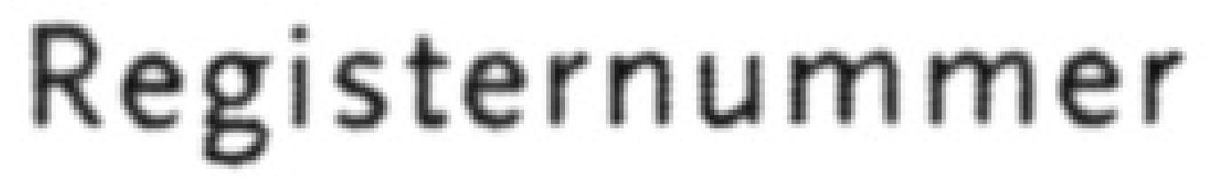

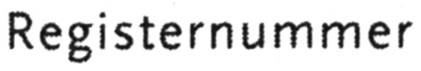

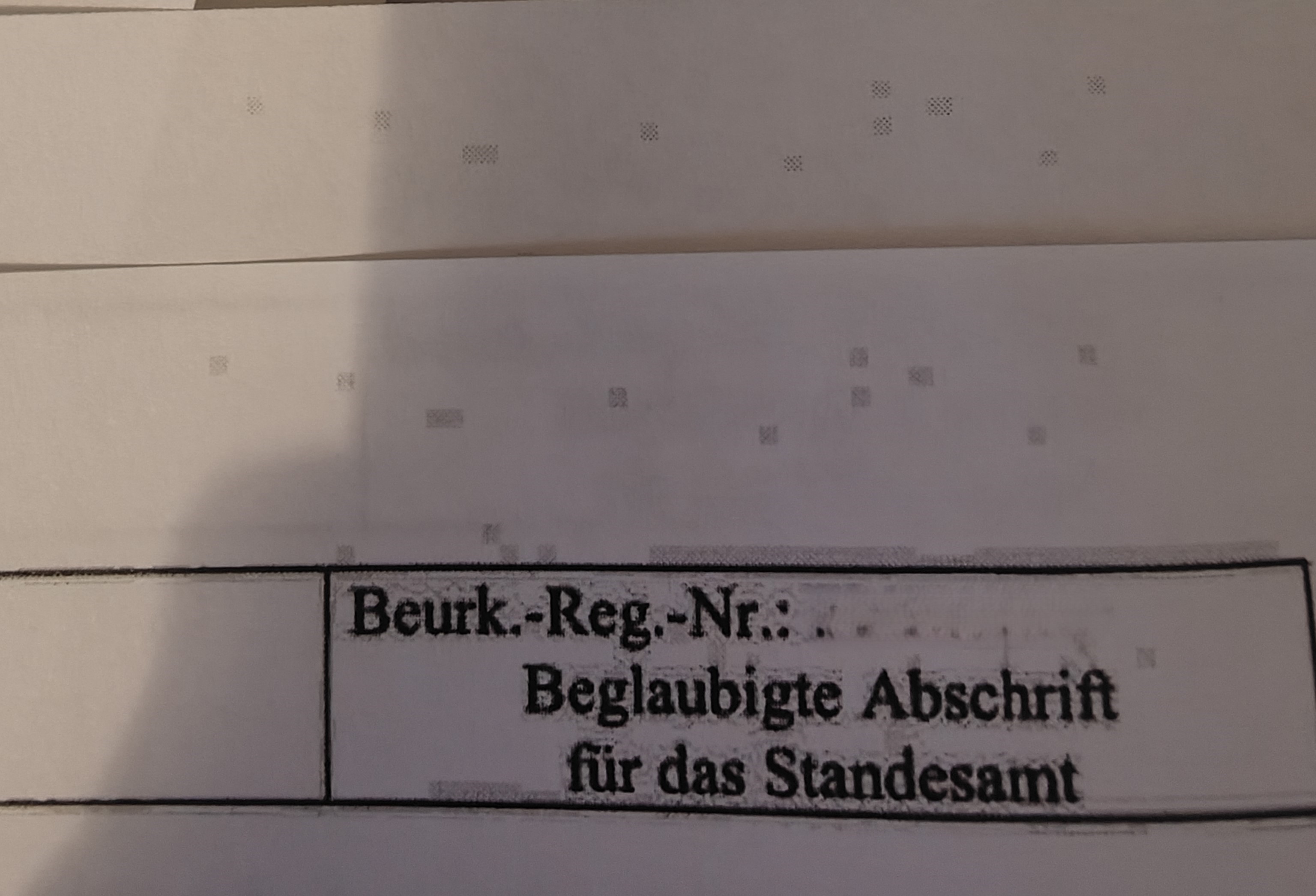

  • Gescannte Dokumente, welche vom selben Drucker gedruckt werden, enthalten hässliche Fragmente (PDF, JPEG, etc.).
  • Diese sind vor allem um Text und Grafiken, aber auch außerhalb derer zu finden.
  • Dies sind keine Druckfehler, da die Pattern beim erneuten Druck sich exakt wiederholen.
  • Es muss also ein Problem mit dem Scan vorliegen.
  • Per Brother Software gescannte Dokumente am PC zeigen dasselbe Problem.
  • Per Kopierfunktion gedruckte Dokumente sind davon nicht betroffen!
  • Gedruckte Dokumente aus Word und Co. sind nicht betroffen!
Ich habe schon an allen möglichen Einstellungen rumgespielt, ohne Erfolg.
  • Scan als Graustufen (xxx dpi oder AUTO)
  • Farbe (xxx dpi oder AUTO)
  • Hintergrundfarbe entfernen (AUS, Niedrig, Mittel, Hoch)
Ein paar Beispiele habe ich als Anhang mal mitgeliefert.

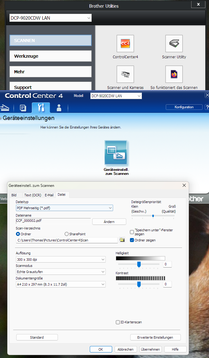

ich habe zwar einen etwas anderen Brother-MFC, aber ich tippe, dass du in den Scaneinstellungen mit dem Scanmodus (z.B. echte Graustufen) und/oder der Helligkeit und dem Kontrast herumprobieren musst, um bessere Scanergebnisse zu erhalten.
Hier mal die Einstellungsmöglichkeiten aus dem Control Center 4 heraus:

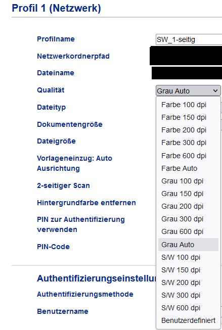

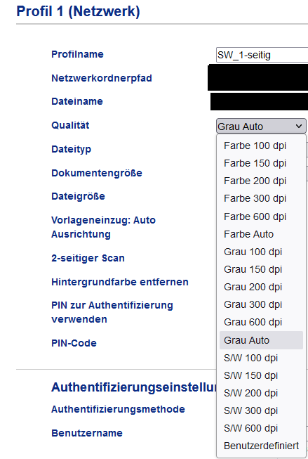

Dummerweise gibt es im Webfrontend vom MFC für Scans nur beschränkte Auswahlmöglichkeiten.
Ich liste die hier mal auf:
Qualität:
  • Farbe 100 dpi
  • Farbe 150 dpi
  • Farbe 200 dpi
  • Farbe 300 dpi
  • Farbe 600 dpi
  • Farbe Auto
  • Grau 100 dpi
  • Grau 150 dpi
  • Grau 200 dpi
  • Grau 300 dpi
  • Grau 600 dpi
  • Grau Auto
  • S/W 100 dpi
  • S/W 150 dpi
  • S/W 200 dpi
  • S/W 300 dpi
  • S/W 600 dpi
  • Benutzerdefiniert
Dateigröße:
  • Klein
  • Mittel
  • Groß
  • Benutzerdefiniert
  • Aus
  • Niedrig
  • Mittel
  • Hoch
Ich denke auch, dass es a den Graustufen liegen dürfte, denn Schwarz-Weiß (SW) zeigt dieses Problem nicht. Dafür sind die Scans naturbedingt sehr grobkörnig und nicht wirklich "schön".

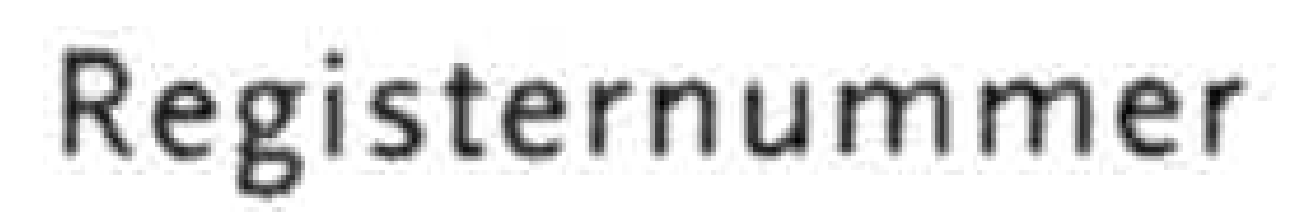

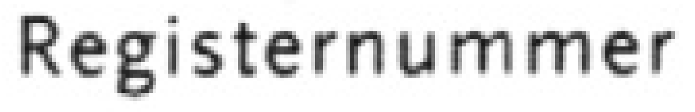

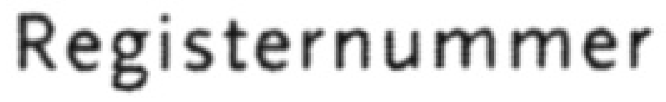

adriatic schrieb:
Zur Dateigröße denke ich das es so ist: Je kleiner die Datei werden soll, desto mehr Artefakte kommen zum Vorschein. Probier doch mal zur Kontrolle einfach mal "Groß" aus um zu sehen was dann passiert.
Das scheint definitiv was zu bringen, der Druck ist schon merkbar besser.

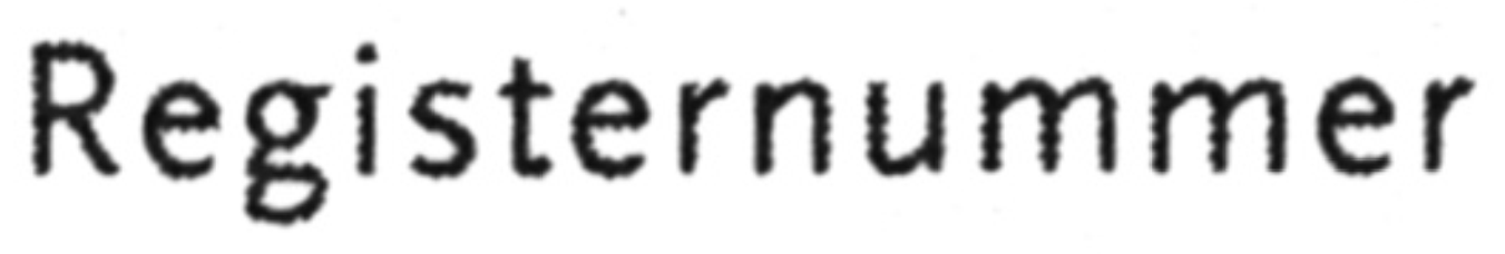

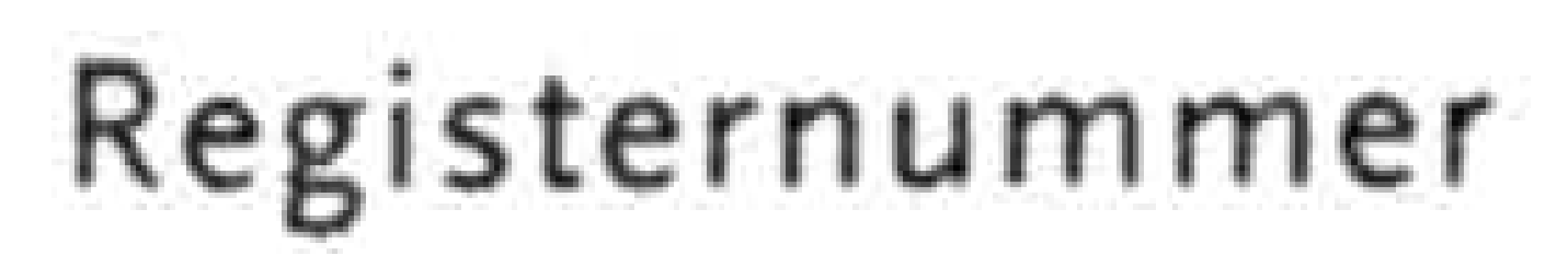

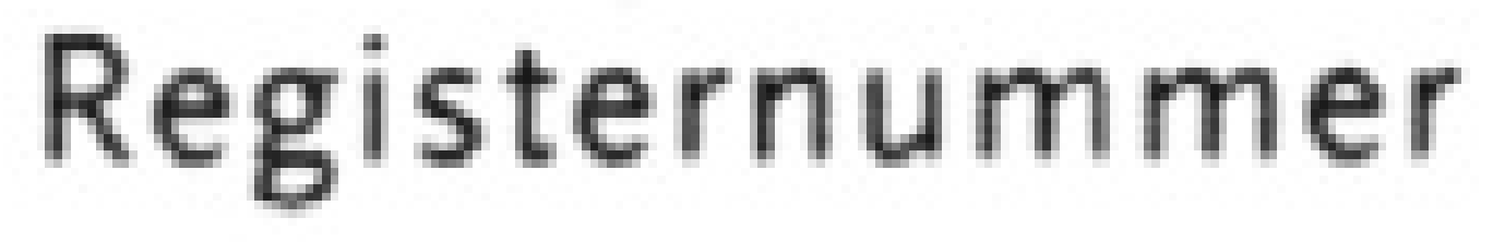

In den PDFs sieht es folgendermaßen aus:
Dateigröße Mittel, 300 dpiDateigröße Groß, 200 dpiDateigröße Groß, 300 dpiDateigröße Groß, 600 dpi
Beim ersten (Dateigröße Mittel) sind die beschriebenen Fragmente deutlich erkennbar, da scheint die Komprimierung ordentlich Müll zu fabrizieren.
Das letzte sind 600 dpi, zuviel, aber als Test sehr anschaulich.
