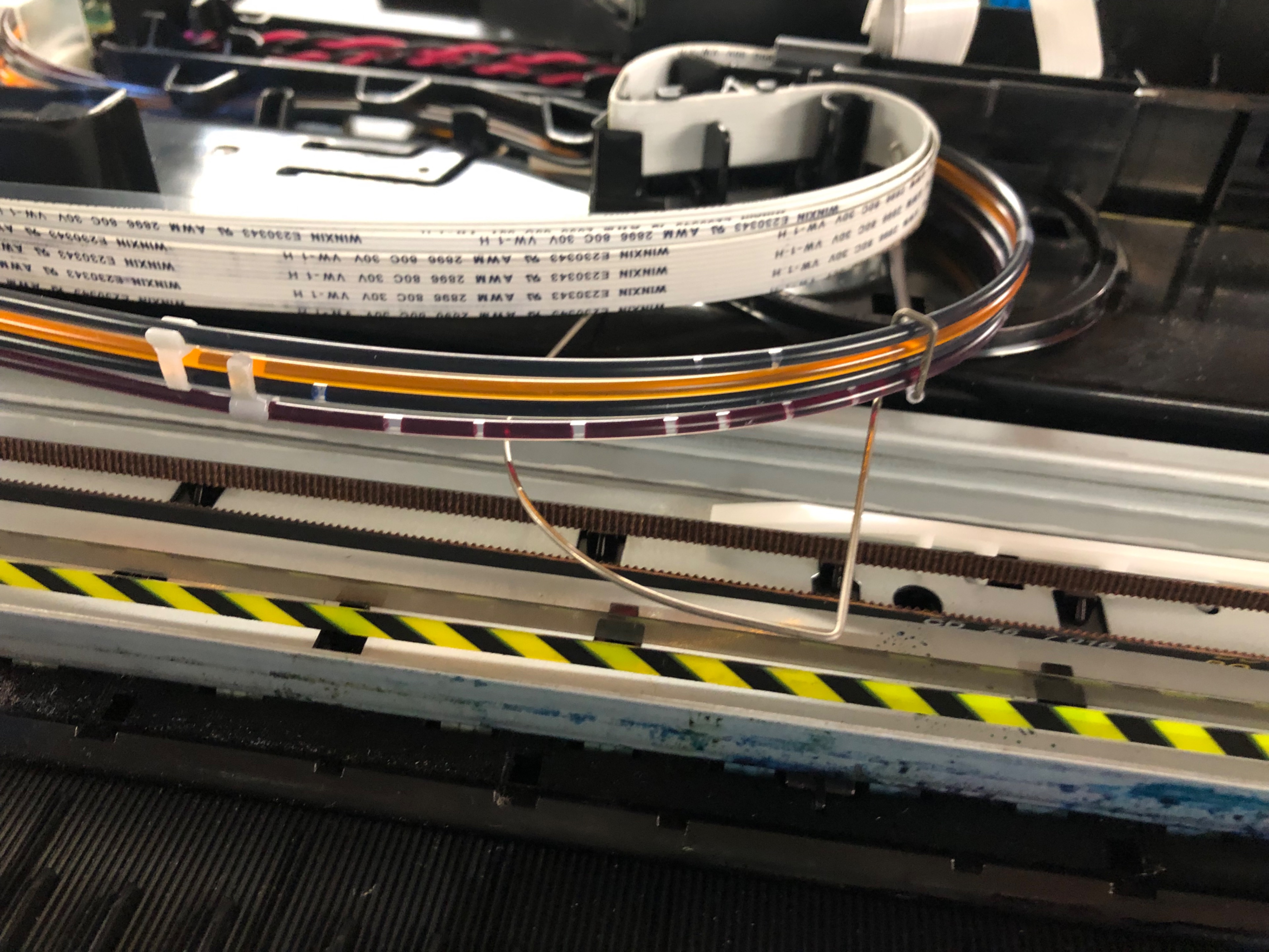

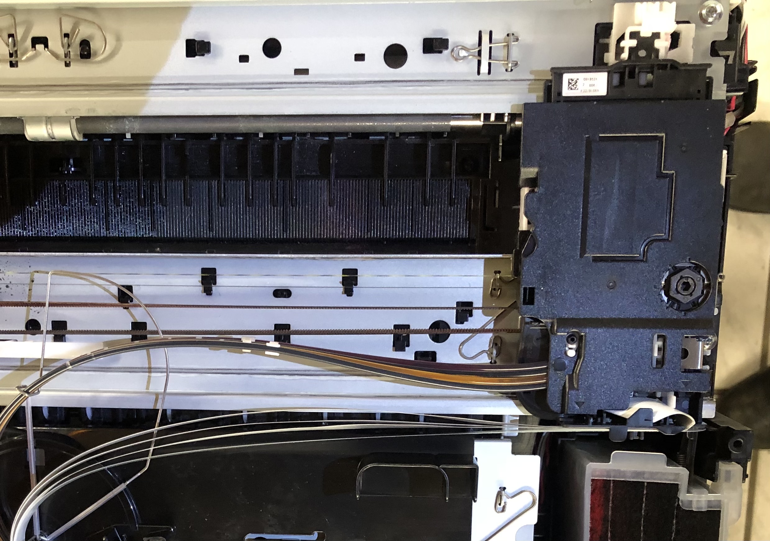

mach doch mal Fotos von der problematischen stelle
Hier das Bild vom Druckkopf
Hier sieht man, dass Luft in einigen Schläuchen ist.
