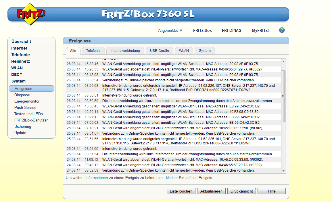

Ich habe mich gerade mal in die Fritz Box eingewählt und mit großer Verwunderung festgestellt das ich einige Meldungen bekommen habe.
Habe ein Foto hochgeladen

installiere mal das WPT (Windows Performance Toolkit) aus dem Win8.1 SDK:
http://msdn.microsoft.com/en-US/windows/desktop/bg162891
öffne eine CMD.exe als Admin und führe das aus und zeichne mal für 60s die Hänger im IE auf:
"C:\Program Files (x86)\Windows Kits\8.1\Windows Performance Toolkit\xperf.exe" -start PERFSCENARIOS!IEProfile && timeout -1 && xperf -stop PERFSCENARIOS!IEProfile IETrace.etl
packe die IEtrace.etl als 7z/RAR und lad sie hoch (Skydrive, dropbox) und schicke mir den Link via PN.
Ist unter Systemsteuerung -> Internetoptionen -> Verbindungen -> LAN-Einstellungen ein Häkchen bei der Proxyservereinstellung gesetzt? Falls ja, dann wegmachen. Ist zwar ziemlich unwahrscheinlich, dass es daran liegt, aber was Anderes weiß ich jetzt leider nicht.
