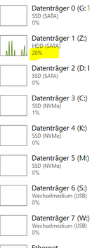

Was mir aufgefallen ist: beim Starten geht die CPU Auslastung einmal ganz kurz auf ca. 25%, ansonsten ist sie immer unter 10%, der Arbeitsspeicher ist fast immer auf einer Belegung von 17,8GB und die GraKa geht nicht über 6%.

Aber die ist nur als Datensicherung drinnen, auf der lege ich alte Daten ab. Die war vorher auch schon drinnen und die hat mit Lightroom nichts zu tun. Weder liegt dort das Programm, noch der Katalog oder die Fotos.

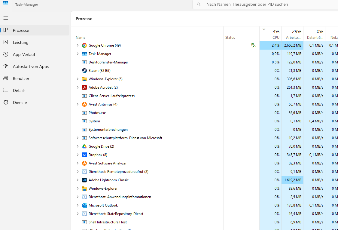

Wie schafft man eigentlich 366 Prozesse? Überprüfe mal, was alles mit startet und im Hintergrund läuft
Alles klar .. mit RESMON.EXE könnte mann sich das "20% Nichts" durchaus nicht ansehen

Laut Screenshot tut sich da aber einiges. Steck die doch einfach mal ab und schau, ob es besser wird.

Was sagt denn der Ressourcenmonitor, wenn du nach CPU-Auslastung sortierst?

Komisch ist wirklich der Zugriff auf Z, hab das gerade nochmal geprüft. Der findet in der Tat statt, obwohl das Programm definitiv auf C installiert habe und nur einen kleinen Katalog auf T abgelegt habe. Ich klemm die nachher mal ab. Aber es ist auch so, dass wenn ich z. Bsp. vom Explorer auf Lightroom wechsle, also wenn es nur nicht angezeigt wurde, dann braucht (manchmal) es ein paar Sekunden bis alle Menüs komplett aufgebaut sind.

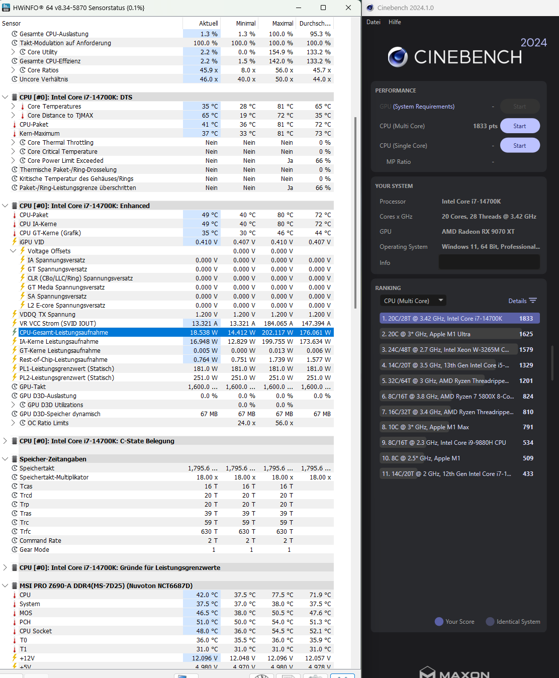

Das, was du da lieferst, ist nicht aussagekräftig.
Hast du HardwareInfo installiert?
Um mir ein Bild machen zu können, mache ich einen Belastungstest mit CineBench24 und schaue mir mit Hardwareinfo an was passiert.
Das sieht dann so aus.
Da kann man schön sehen ob das System rund läuft, bzw. was nicht.

Öffne den Ressourcen-Monitor, gehe auf "Datenträger", sortiere nach Laufwerksbuchstabe oder Aktivität, starte Lightroom. Schaue, ob die HDD auf 100% geht - und man sieht direkt den Dateipfad, warum dem so ist.
Edit: die abgebildeten 20% sagen rein gar nichts aus - es ist zudem ja auch nur ein Peak, kein Plateau. Daher > genau hingucken.

HDDs machen immer wieder Probleme und häufig sind sie auch alt und machen noch mehr Probleme, kurz bevor sie ganz kaputt gehen.
Physisch abklemmen und viele PCs laufen wieder Top. Kann man also in 5 Sekunden testen.
Das werde ich morgen mal versuchen...Danke schön. Ich kann halt nicht verstehen, dass der Rechner von der CPU/GPU nicht an seine Grenzen geht. Dann könnte ich es ja verstehen, aber warum nutzt er nicht seine Power die er hat.

Zu 99% ist es die HDD
Habe ich abgeklemmt, keine Änderung.

Bei mir schaut das so aus während Cinebench läuft, aber schlau werde ich daraus nicht wirklich :confused_alt:
Die Werte schauen etwas anders aus, als bei @joel
Die gesamte CPU Auslastung bekomme ich nicht angezeigt. Passt das trotzdem, oder soll ich irgendwo was ändern?
