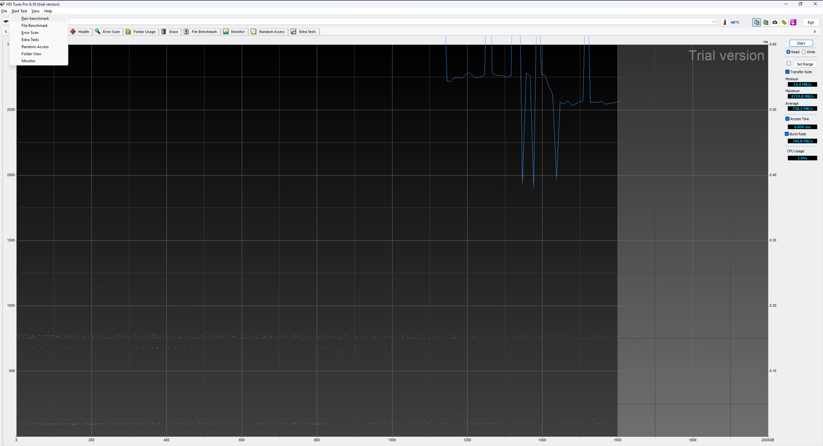

Also bei dem Chrystaldiskinfo weiß ich nicht so recht, was ich machen soll/muss. Einen Test gibt es hier nicht, oder?

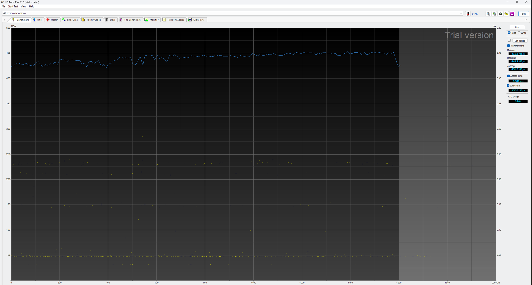

Beim HDTune kam folgendes raus:
Das ist LW T, auf dem liegt der Lightroom Katalog normalerweise ab. Schaut ja gut aus würde ich sagen
Das ist meine alte SSD, also keine M.2

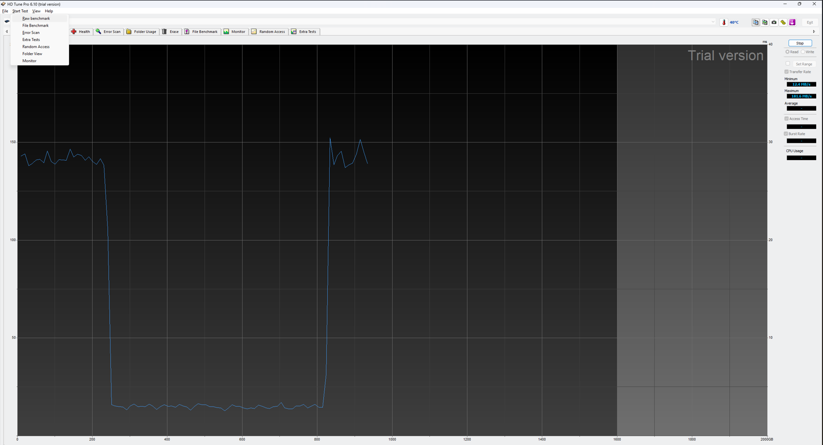

Das ist mein LW C, liegt logischerweise mein Windows ab. Irgendwie komische Ausschläge:

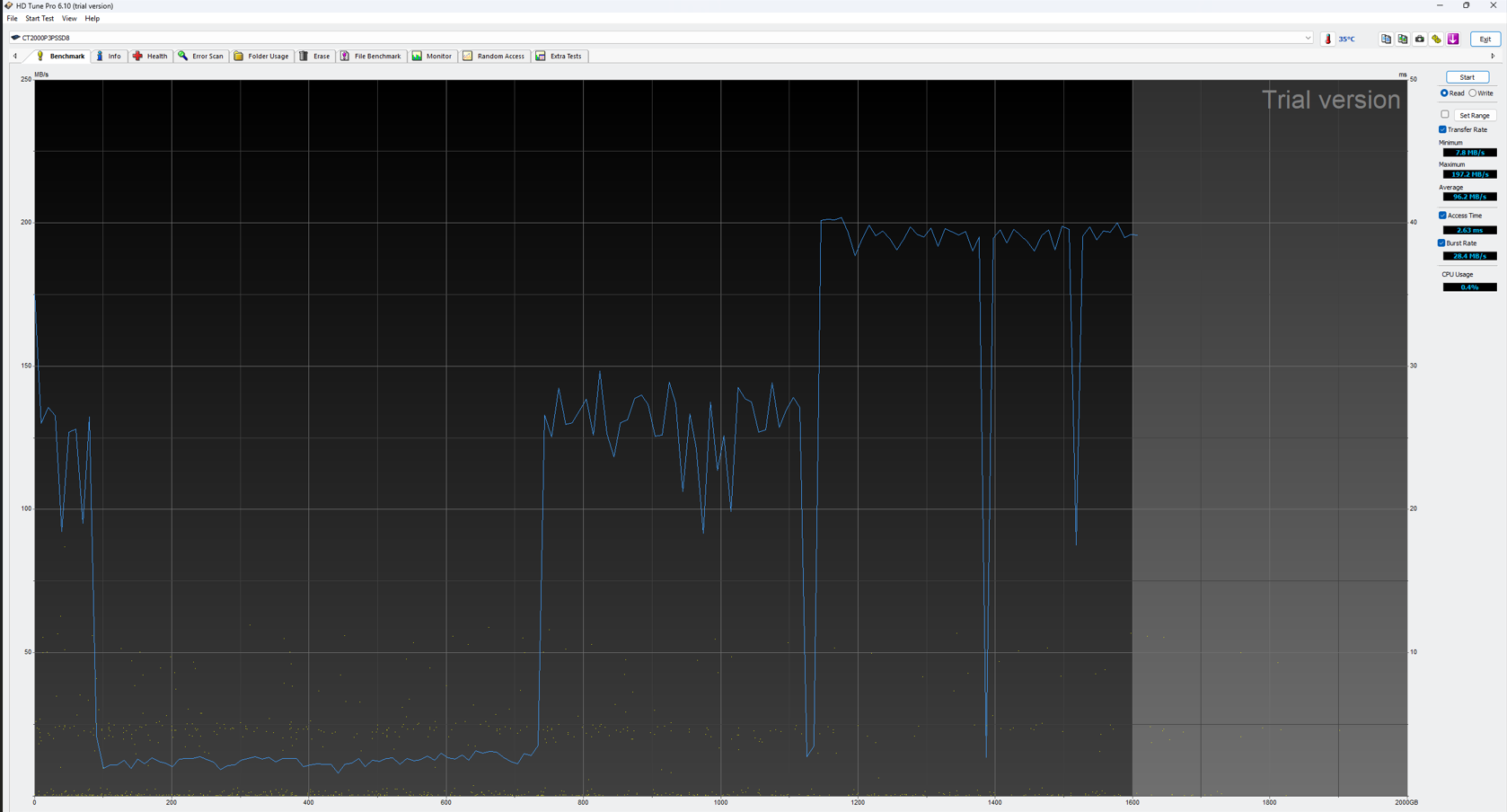

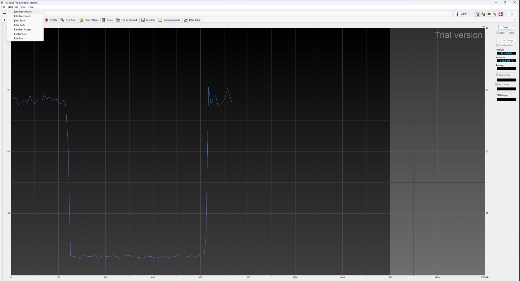

Das ist mein LW K. Liegen Daten und Fotos ab. Aber nichts das mit Lightroom was zu tun hab. Hab es nochmal getestet, beim Start von Lightroom erfolgen keine Zugriffe auf dieses LW. Aber schaut schon kurios aus.
Wenn ich das versuche zu reproduzieren, dann schaut es am Anfang meist do aus:
Und am Ende dann immer so:

Einfach installieren, öffnen und die Screens hier zeigen, so etwa:Kalli008 schrieb:Also bei dem Chrystaldiskinfo weiß ich nicht so recht, was ich machen soll/muss.
Sieht gut aus.Kalli008 schrieb:Beim HDTune kam folgendes raus:
Da gibt es ein paar Einbrüche, das geht aber auch noch.Kalli008 schrieb:Das ist meine alte SSD, also keine M.2
Als Systemplatte hast Du immer Schwankungen und die Werte sind hoch.Kalli008 schrieb:Das ist mein LW C, liegt logischerweise mein Windows ab. Irgendwie komische Ausschläge:
Die ist auch in Ordnung.
Von 200 ... 700 MByte gibt es da einen ziemlichen Einbruch in der Datenübertragungsrate und die Zugriffszeit von 2,6ms ist viel zu hoch.Kalli008 schrieb:Das ist mein LW K.
Die SSD würde ich über kurz oder lang ersetzen.

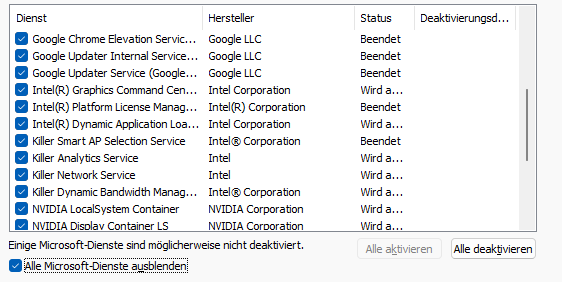

Dann zeige mal, was alles im Autostart läuft:Kalli008 schrieb:Ergänzung ()
Und was auch (in meinen Augen) komisch ist: wenn ich nichts am PC mache, also alles geschlossen dann sind 14GB vom Arbeitsspeicher belegt.

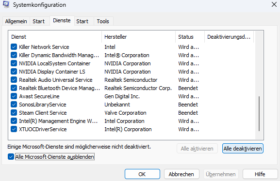

Ausführen: msconfig - Reiter "Dienste" - Alle Microsoft-Dienste ausblenden und Screenshots von den Einträgen.

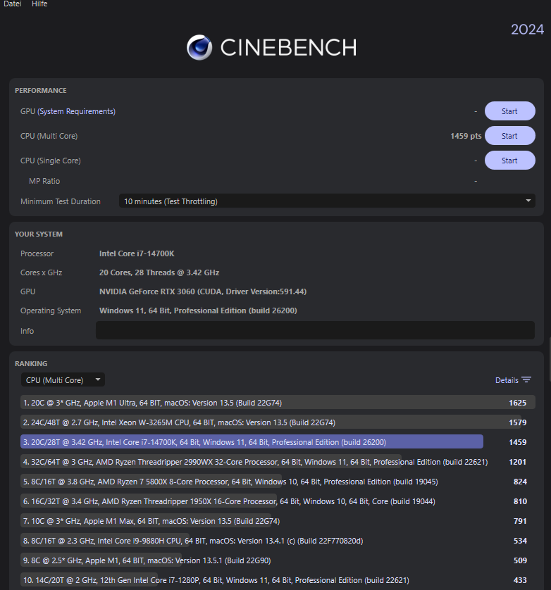

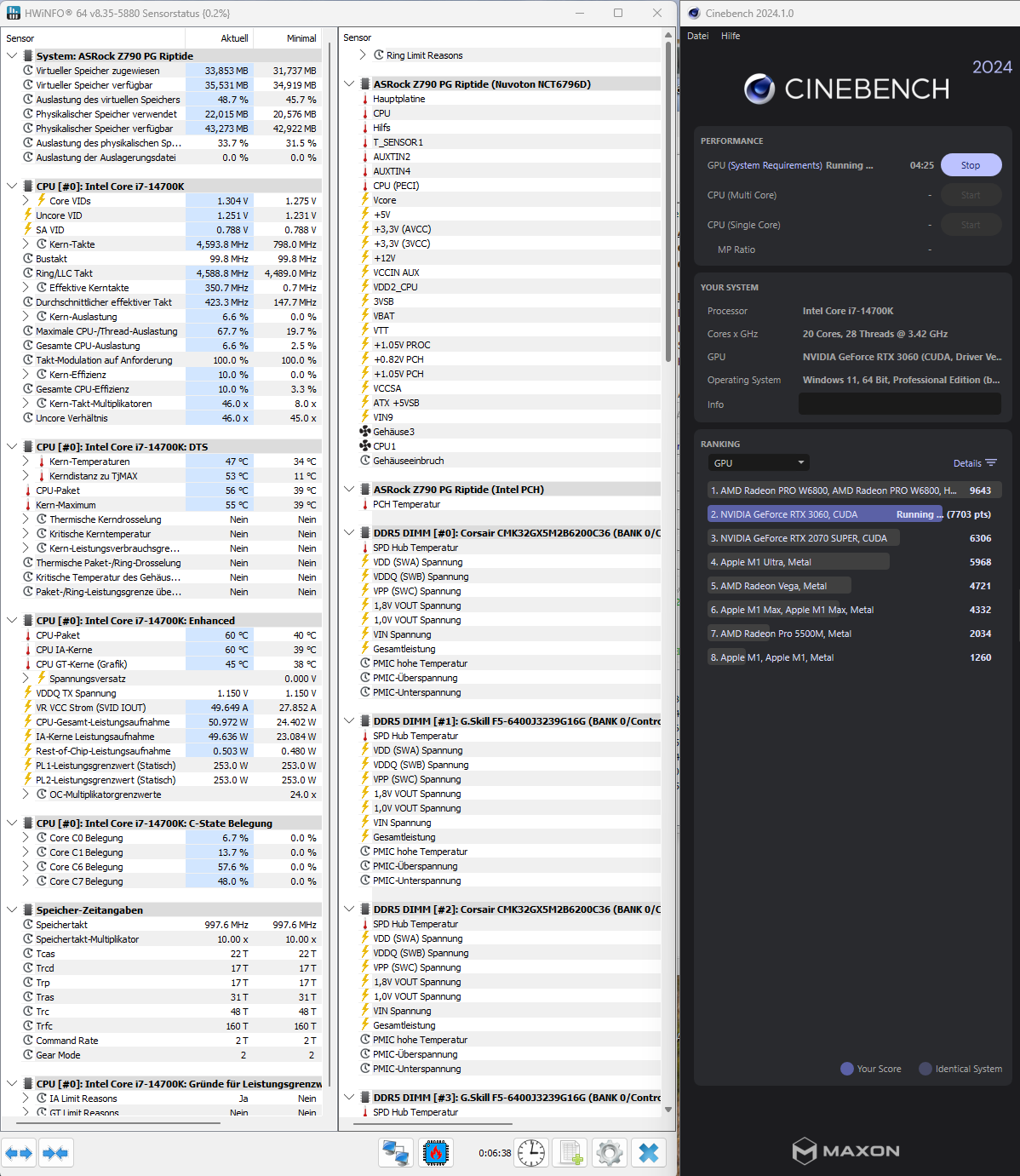

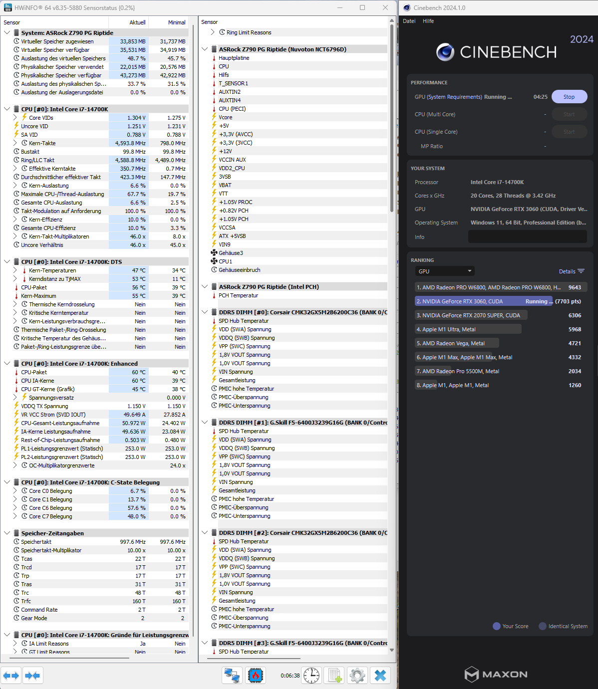

Du machst in dem gezeigten Bild einen GPU-Test. Führe oben links mal den CPU-Benchmark aus und erweitere am besten noch die Werte auf der linken Seite, sodass man bspw die maximale Temperatur erkennen kann.Kalli008 schrieb:Bei mir schaut das so aus während Cinebench läuft, aber schlau werde ich daraus nicht wirklich
Die Werte schauen etwas anders aus, als bei @joel
Die gesamte CPU Auslastung bekomme ich nicht angezeigt. Passt das trotzdem, oder soll ich irgendwo was ändern?

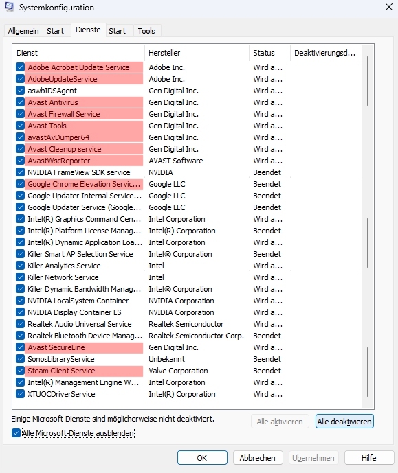

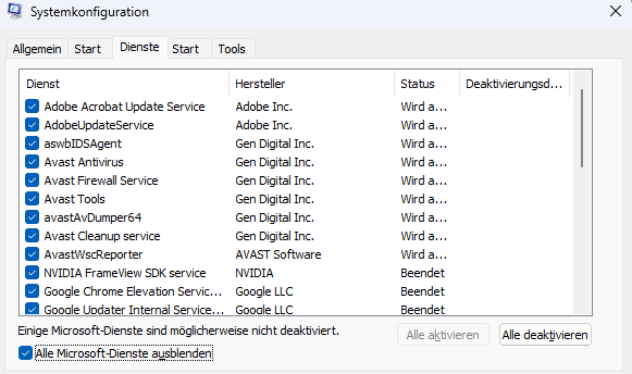

Hier mal die Dienste:

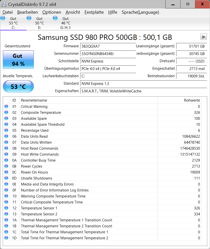

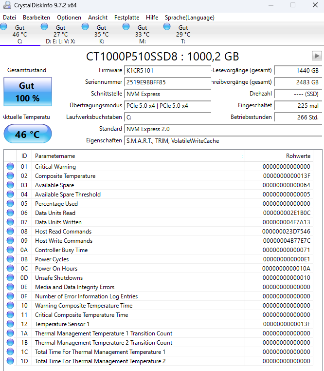

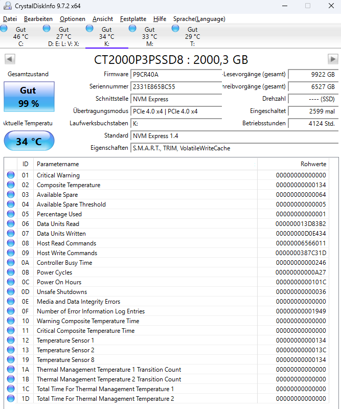

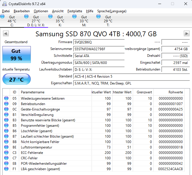

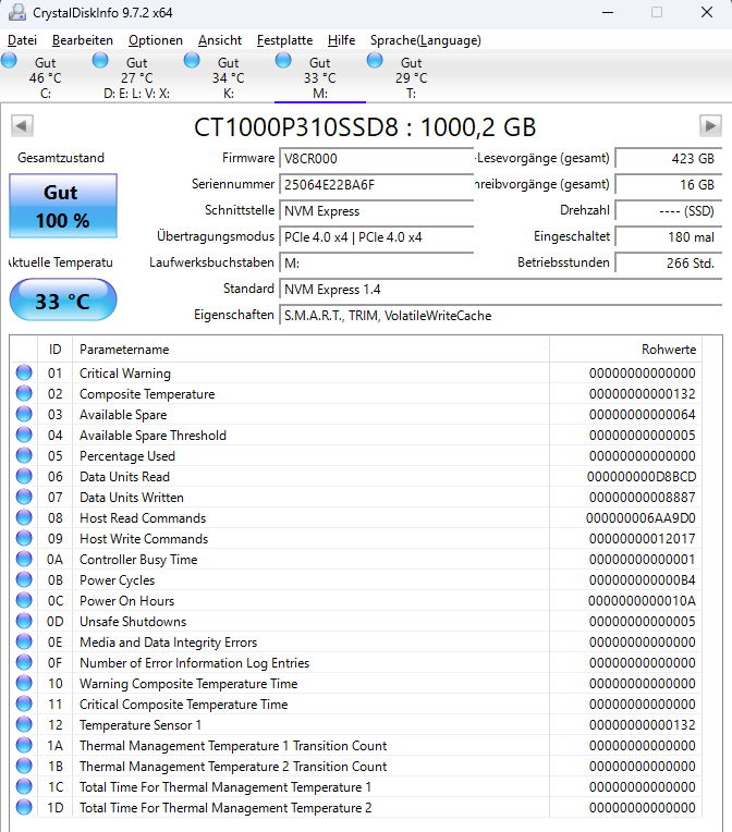

Hier die Screenshots von CrystalDiskInfo:
Das wurde mir bei CineBench angezeigt, mehr bekomme ich noch hin.

Die SMART-Werte der Festplatten sehen gut aus, also bremst etwas anderes.
Der Autostart ist ganz schön voll.
Da könnte man dass markierte mal abschalten (Haken entfernen):
Immer nacheinander den Haken in msconfig entfernen und dann testen.
Wird der Eintrag dauernd gebraucht, kann man ihn jederzeit wieder aktivieren.
Die Werte von Cinebench kann ich so nicht beurteilen, liegen aber höher, als bei meinem R 9 5900X.
Außerdem steht da Test Throttling, was wohl einen temperaturabhängigen Einbruch bedeutet.
Wie ist der PC belüftet und gekühlt (Gehäuselüfter, PC-Kühler, ...) ?
