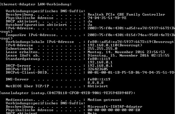

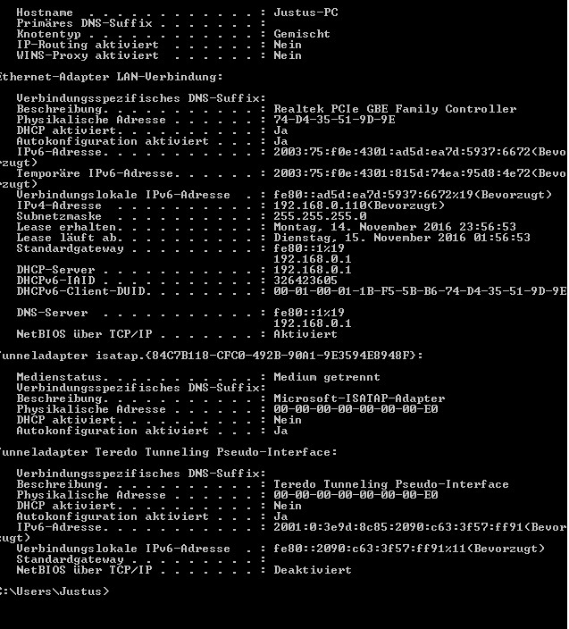

Bitteschön:
Telekom MagentaZuhause
Hab's rausgefunden wie es geht; hat aber leider nicht geholfen.
Jetzt mit google DNS:
Ich bitte dringend um Hilfe, je eher das Problem behoben ist, desto besser.
