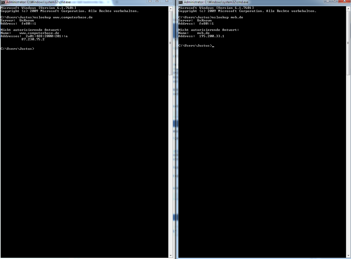

ich hätte jetzt auch darauf gewettet, dass es ein IPv6 Problem wäre.
mach mal ein
nslookup website.tld (z.b. www.computerbase.de)
in einem CMD Fenster, jeweils von einer Website, die funktioniert und eine die nicht funktioniert
achja und Screenshots davon bitte

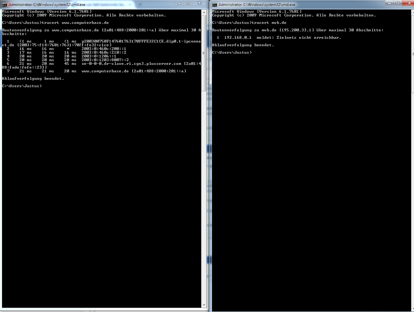

evtl. dann noch in einem cmd Fenster:
tracert website.tld
von einer Website die geht und eine die nicht geht

okay, du erreichst also nur ipv6 Adressen im netz, Ipv4 funktioniert nicht
kannst du ausschliessen, dass deine IPv4 Adresse nicht doppelt vergeben ist? sie war per DHCP vergeben, kannst du dir fest eine andere geben und mal austesten, wie es damit funktioniert?

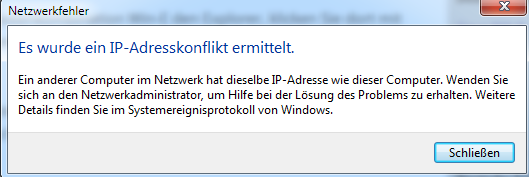

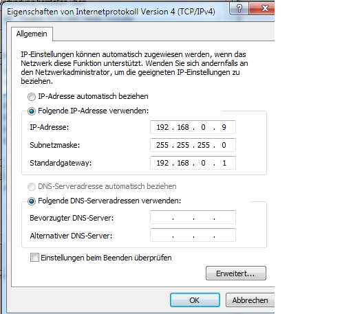

Okay, sobald ich die durch ipconfig /all abgelesenen Daten als feste IP eintrage, bekomme ich folgende Fehlermeldung:

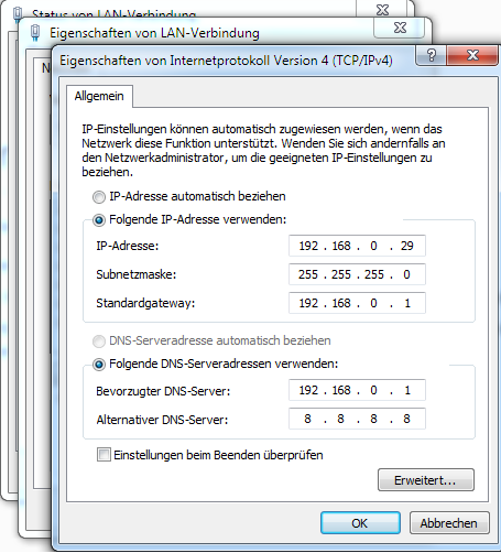

Jetzt bekomme ich zwar die Fehlemeldung nicht mehr, aber habe immer noch keinen Zugriff auf die meisten Seiten.

dns noch ausfüllen :)
am besten einfach die Router IP eintragen, evtl. sekundär 8.8.8.8
