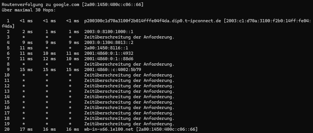

Ich habe dieses Problem auch seit ein paar Tagen. Sowohl auf meinem Rechner (W11), dem meiner Frau (W11) und meinem Arbeits-PC (W10). Auf allen läuft Chrome, das gleiche Problem ist aber auch beim Surfen mit Edge vorhanden.
Hab ebenfalls einen Pi-Hole am Start. Versuche bis jetzt:
  • Pi-Hole deaktivieren (für 5 Min über Web-Oberfläche) => Keine Besserung
  • Router neu starten (keine Besserung)
Beim Surfen mit den iPads/iPhones im Haus besteht das Problem nicht. Starte ich auf den iOS-Devices Safari, dann geht der Seitenaufruf sofort und ohne Probleme.
Beigefügt unten was beim Anpingen von Google rauskam...

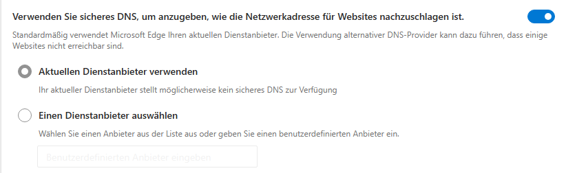

Kannst Du mal bitte gegentesten wenn Zeit, was passiert bei Dir wenn die Einstellung aktiviert bleibt aber ein DNS Provider aus der Liste dort ausgewaehlt wird?
Weil an und OS Default meint ja Provider-DNS.
Fuer die welche die Einstellungen im Edge suchen:
Neuen Tab aufmachen und da edge://settings/privacy eintippen und ENTER. Runter scrollen zu dieser Stelle.
BFF schrieb:
@floklo4
Ich hab jetzt den Google DNS eingestellt und es funktionierte. Problem an der Sache: Ist der Standard (OS default when available) ausgewählt, dann klappt es heute auch wieder ohne Verzögerungen.
