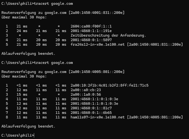

Drück doch mal folgendes:
Windowstaste -> cmd -> enter -> tracert google.com
Dann schaust dort mal ob einer der Hops (einzelnen Zeilen) auffällig ist im Vergleich zu den anderen. Oder machst nen Screenshot davon.

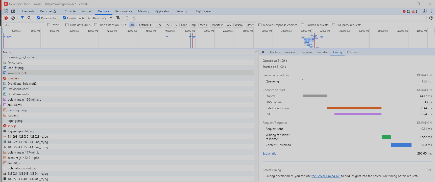

Kannst du es eingrenzen, auf welchen Schritt der Verbindung die Zeit entfällt?
Mit F12 kannst du mal in die Developer-Tools, dort auf den Network-Tab gehen.
Setz oben die Haken für "Disable Cache" und "Preserve log", lade erst jetzt eine Seite, und klick den ersten Eintrag in der sich nun füllenden Liste an.
Dann schau rechts auf den Tab "Timing":

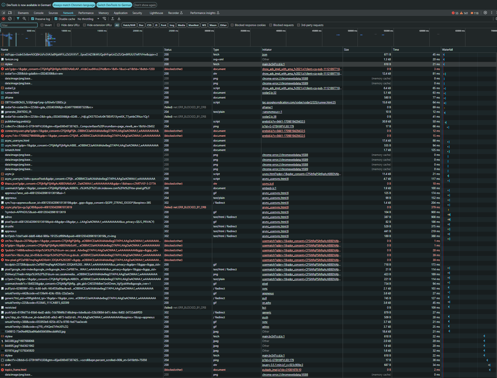

Problem war kurzzeitig gelöst (dachte ich) jetzt wieder da.
Oben: Mit VPN. Unten ohne VPN.
So richtig? :D
Ja, fast.
Scroll in der Liste mal zum ersten Eintrag, und dann müsste sich noch ein Panel auf der rechten Seite öffnen mit eigenen Tabs.
Schau mal auf meinem Screenshot auf das Diagramm rechts, das suchen wir.

die Werte bei tracert sehen bei mir auch so aus.

Hab mir die Timings angeschaut, da ist alles deutlich unter 300ms. Dieses Fenster "füllt" sich auch erst nachdem es so ewig geladen hat... Dann geht alles plötzlich ganz schnell.
