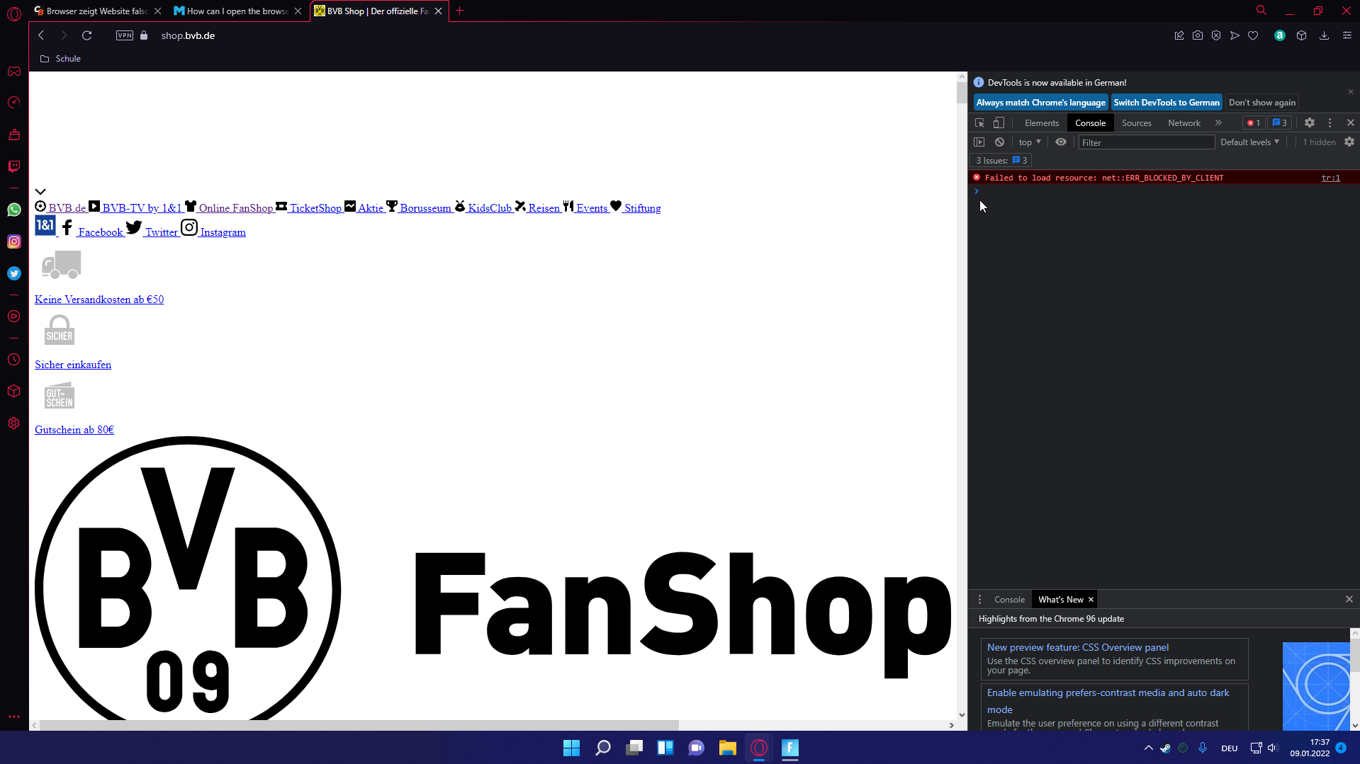

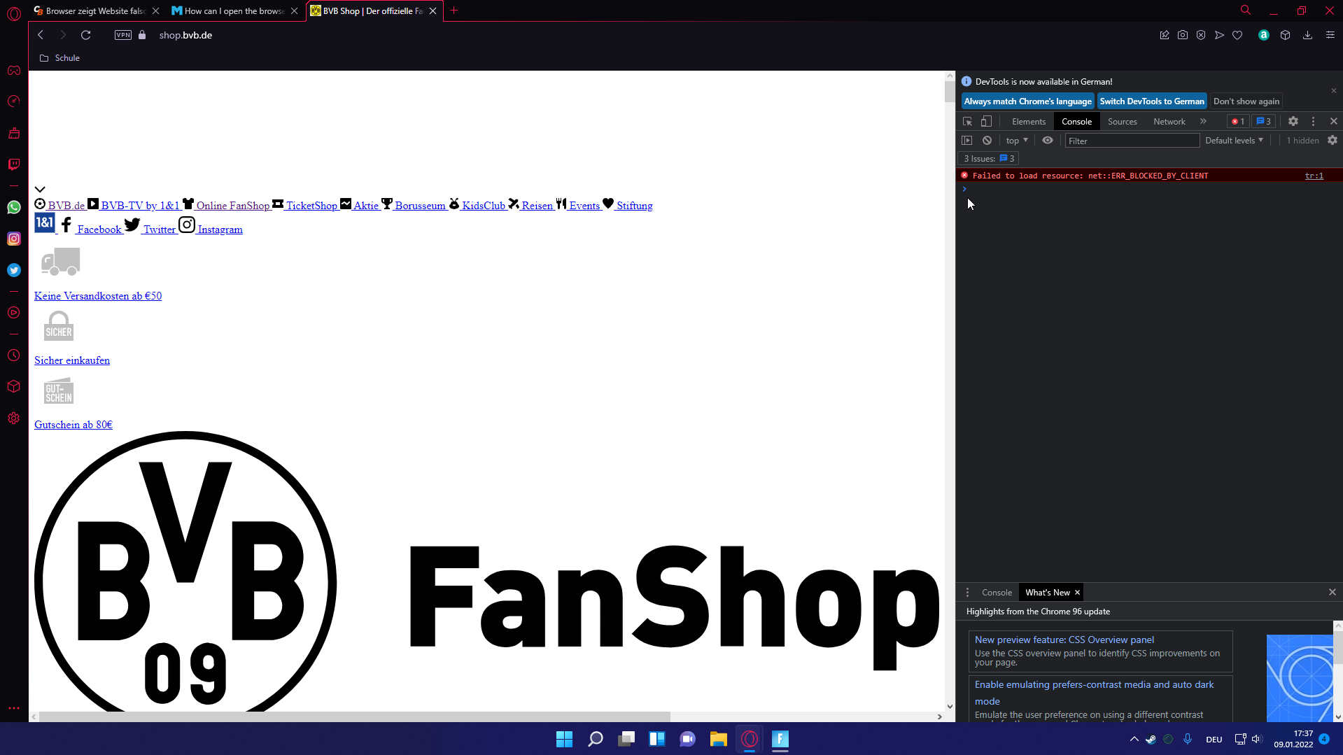

Es scheint als würden da die CSS Dateien blockiert werden. Hast du Zugriff auf die Browser Konsole? Dort steht welche Dateien aus welchen Gründen nicht geladen bzw. blockiert werden.
Da wird irgendwas blockiert
Blocked by Client, sagt jedenfalls schonmal das dein Browser da etwas blockiert. Sind da irgendwelche Addons drauf? Auf dem Rechner vielleicht irgendeine Security Suite/Anti Virus, etc die den Datenverkehr manipuliert?

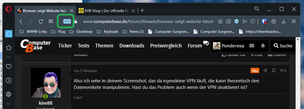

Also ich sehe in deinem Screenshot, das da irgendeine VPN läuft, die kann theoretisch den Datenverkehr manipulieren. Hast du das Problem auch wenn der VPN deaktiviert ist?
Die VPN ist nicht Aktiviert

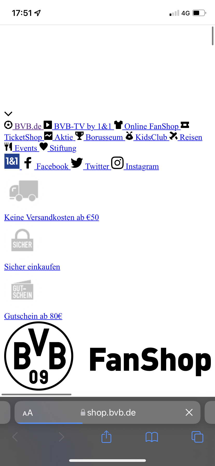

Ich finde es irritierend, dass es auch am Smartphone über mobile Daten fehlerhaft sein soll. 🙃
Smartphone auch mal neugestartet ohne WLAN im Mobilfunk?
Ich starte noch mal mein Handy neu
Hier am handy
