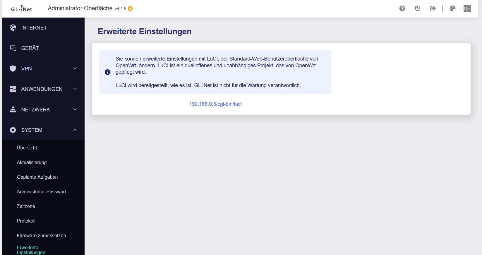

Wenn Du auch noch VPN haben willst, musst Du in die Untiefen von OpenWrt hinabsteigen. Daher ganz andere Idee …

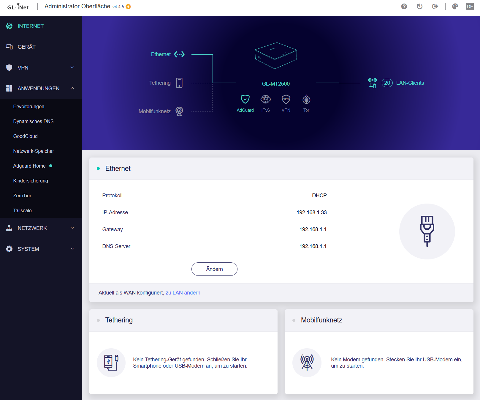

Danke für eure Infos und Hinweise. Ich habe jetzt für den Fall des VPN Clients als Gateway einen Workarround. An meine Haupt Fritzbox (7590) welche mit dem DSL verbunden ist kommt eine Fritzbox 3370 welche ich hier noch rumliegen hatte. Diese ist auf ein anderes Subnetz konfiguriert als die 7590. Konfiguration der 3370 vorhandene Internetnetverbindung über LAN1. An einen der verbleiben LAN Ports wird der Brume mit dem Wan Port verbunden. Nun ist der Brume über meine eigentliche DSL Verbindung online. Dem LAN Port des Brume gebe ich nun eine statische IP aus dem IP Adressbereich der 7590 und verbinde den LAN port wieder mit der 7590. In den Tiefen der openWRT konfiguration konnte ich den DHCP Server des Brume deaktivieren. Nun ist der Brume im 7590 Netz als Client erreichabr und bei aktivierter VPN Verbindung zu einem VPN Provider kann ich ihn als Gateway nutzen.

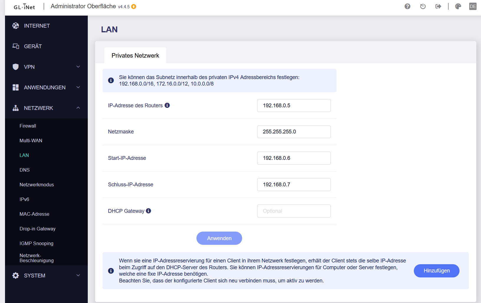

Soweit Richtig. Der Brume muss als WAN konfiguriert sein.
und unter LAN eine Statische IP aus dem IP Adressbereich der 7590
zudem in den erweiterten Einstellungen den DHCP Server deaktivieren

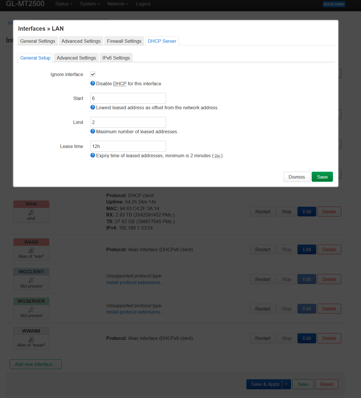

unter Network->Interfaces->LAN auf den Edit Button klicken und dort in der Registerkarte "DHCP Server"
Ignore Interfaces anhaken.
