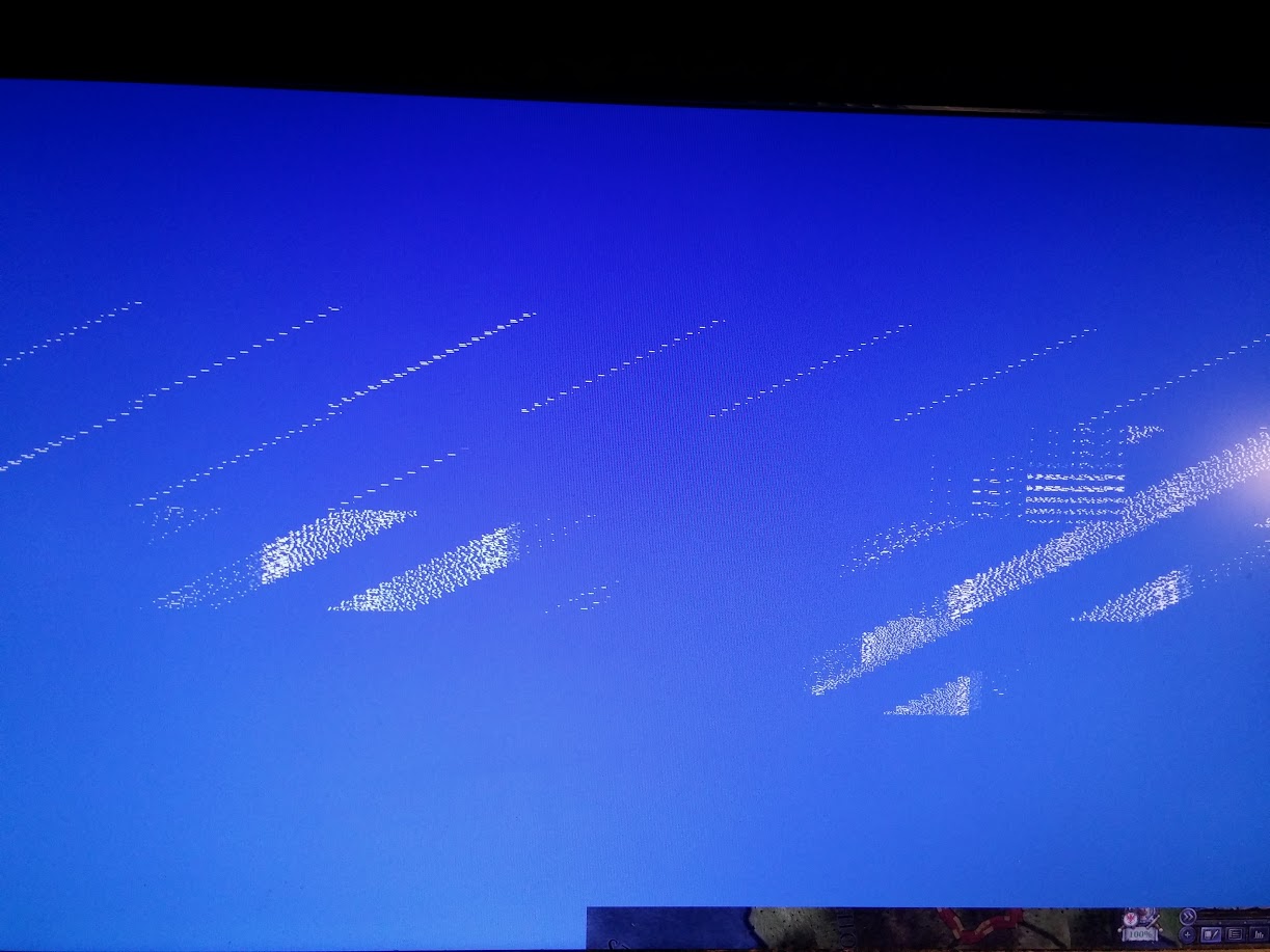

In den meisten Fällen hängt er sich auf, der Sound stottert und er startet einfach neu, oder aber es erscheint zwar die Farbe des typischen BSODs, allerdings steht dort nichts. In der unteren Hälfte sind dann allerdings verpixelte Formen - also scheint es sogar so, als wenn er sich im BSOD aufhängt und die Anzeige "verwischt" oder was auch immer. Bisher hatte ich nur EIN mal eine Anzeige die ich lesen konnte, und das war "DPC_WATCHDOG_VIOLATION".

Konnte diesmal allerdings ein Bild von dem vermurksten BSOD machen:

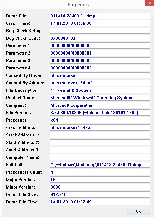

Wovon hättest du denn gern den Screenshot?
Hiervon?
Die andere Dumpfile ist soweit identisch
Edit:
Ahja, ich sehe, dass es mit der ntoskrnl.exe zusammenhängt... nu habe ich nur leider keine Ahnung, wie ich das Problem löse...

Ist das nicht der Inhalt hiervon? (siehe Grafik unten)

Kann es sein, dass die ntoskrnl.exe tatsächlich zu NVIDIA gehört? *kopfkratz*

Beim Bugcheck vom 13.01. wird "Battle.net Set" als Verursachender Prozess gemeldet, bei den Beiden vom 14.01. gibts nur eine generische Meldung "System"
ntoskrnl.exe ist Windows selbst (der NT-OS Kernel)
