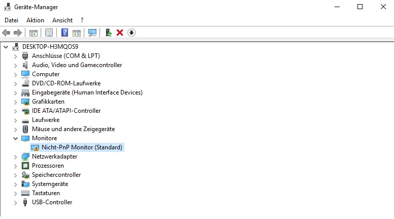

PS: Habe das im Geräte Manager gesehen Manager.jpg
Kann das daran liegen?
Aber wenn ich die Treiber für denn Bildschirm nutzen will sagt er immer sie haben die Aktuellste Version.
Das ist ein philips Monitor 226V4L
An dem Monitor wird es nicht liegen. Aber Windows kann ihn nicht richtig erkennen. Kein PnP Gerät. Du kannst die .inf Datei installieren. Dann kennt Windows ihn richtig. Gibt es bei Philips.
https://www.philips.de/c-p/226V4LAB_00/lcd-monitor-mit-led-hintergrundbeleuchtung/support
Softwareaktualisierungen / Treiber für Windows 8. Das Archiv entpacken und über den Gerätemanager und Treiber aktualisieren / auf dem Computer nach Treibersoftware suchen, den Treiber verfüttern.
Danke hier steht es auch : Der Status für dieses Gerät ist nicht verfügbar, solange Windows im abgesicherten Modus ausgeführt wird.
Das ist klar. Im abgesicherten Modus bindet Windows keine PnP Geräte ein. Dafür ist er da. Windows startet nur mit den absolut notwendigsten Treibern.

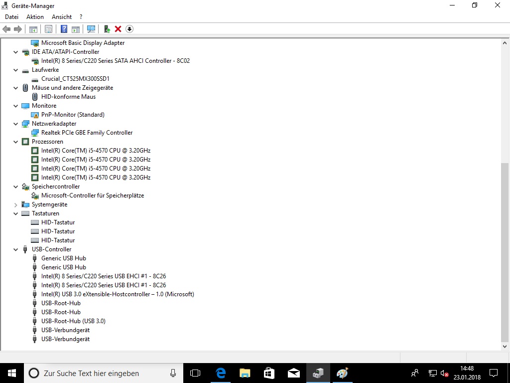

PS: Hier noch Bilder

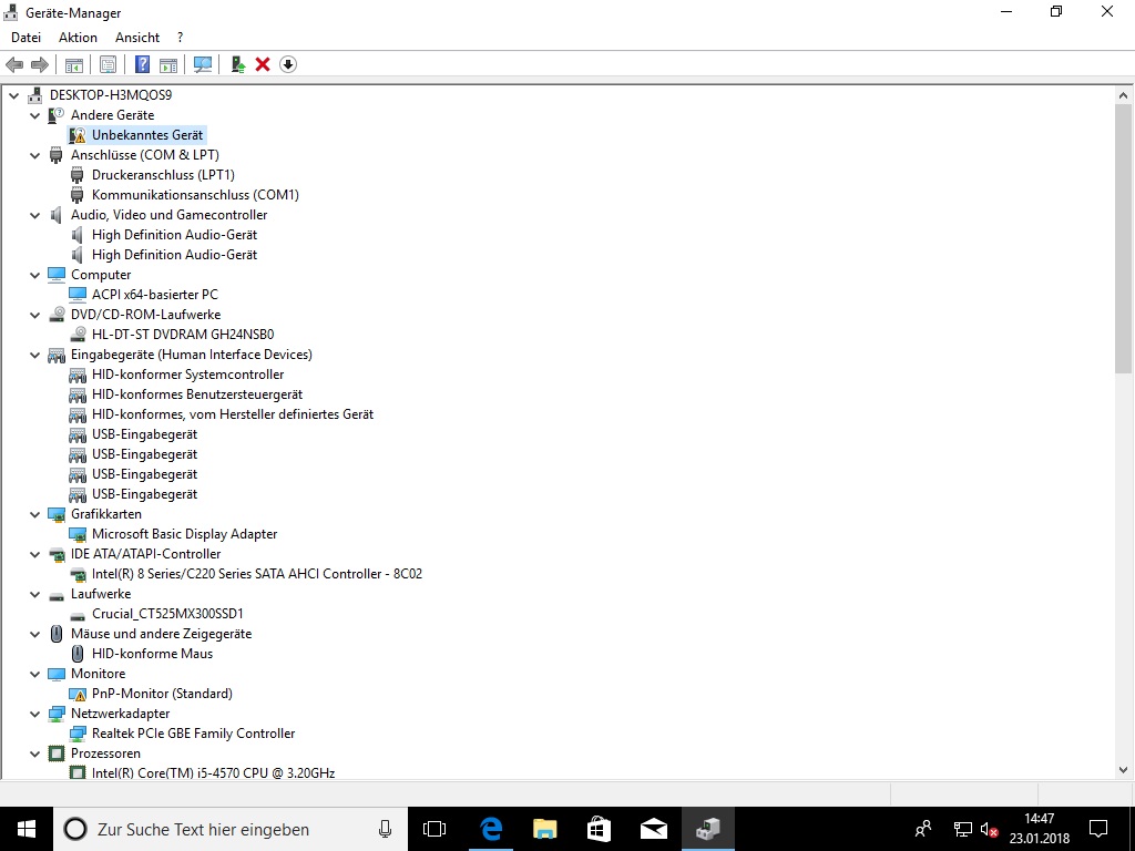

Uns sonst steht im BluescreenView nichts mehr, außer ntoskrnl?
Tue mir mal bitte den gefallen und öffne dein Geräte-Manager. Dann einmal alle Reiter (außer Systemgeräte) aufklappen und Screenshot posten...
Die Bilder habe ich im Abgesicherten Modus gemacht
Der Post über dir , die Bilder sind auch von heute .

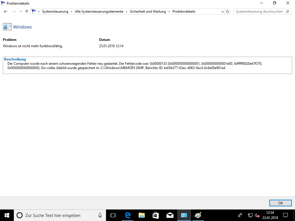

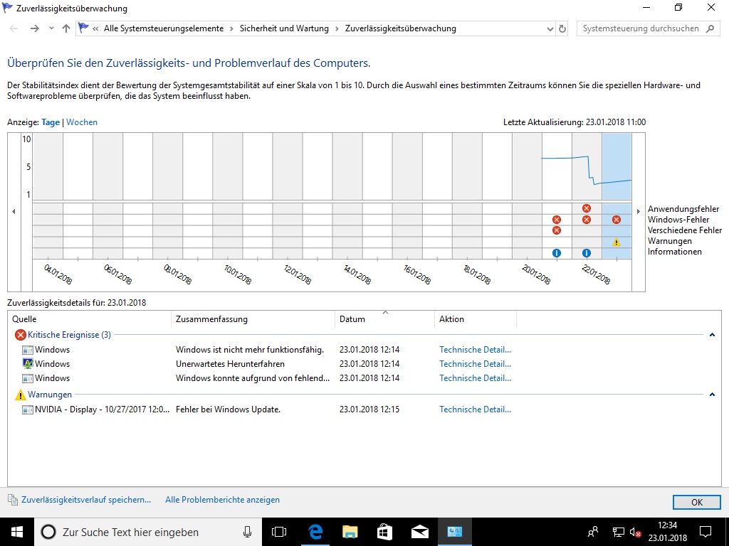

PS: Gestern ist 1 Std nichts passiert danach habe ich den Netzstecker reingesteckt und habe nvidia experience installiert und beim der Treiber Installation kam ein Blue Screen.
Danach geht er nicht mehr in Windows beim Laden hängt er sich auf 2x mal danach muss ich eine Reparatur machen damit ich Windows nutzen kann.
Hier eine Online Crash Analysis von osronline.com :
nopaste.xyz/?f2a9ad78e9e1e832#c91uiYdacTlTkoxg2Kypy5NlAa+5k9pPD3oEhHG+8LY=
