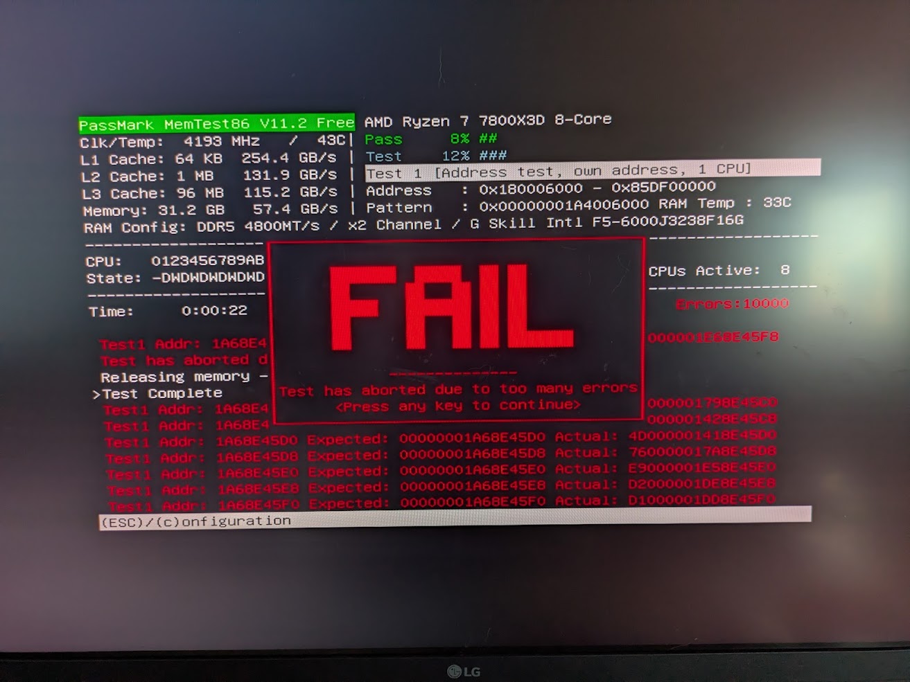

beim Spielen kam es zu einem BSOD. Seither wiederholte sich das auch ohne das ich ein Spiel startete. Mittlerweile fährt der Rechner gar nicht mehr hoch, wenn ich beide RAM-Riegel (A2+B2) installiert habe.
Daraufhin habe ich einen Riegel entfernt und es lief wieder. Ein Test mit memtest86 hat ergeben, dass einer der Riegel wohl defekt ist. Der Test brach innerhalb kürzester Zeit mit "too many errors" einfach ab. Der andere Riegel lief 4 Durchläufe durch. Somit scheint mir klar, ich muss das KIT leider tauschen.
Doch nun zu meiner eigentlichen Frage: Seitdem ich nur noch einen RAM Riegel installiert habe, läuft das System scheinbar stabil. Jedoch nur solange bis ich eins meiner Games starten möchte. Aktuell kann ich meine Spiele (Kingdom Come Delieverance 1 und Path of Exile 2) nicht mehr starten. Sie stürzen schon im Loading-Screen ab und ich gelange auf den Desktop, und das obwohl mein System eigentlich recht potent ist:

crusam schrieb:
doch bin ich verunsichert, ob dies das einzige Problem ist, da das System gerade immernoch so unrund läuft.
Du hast einen RAM-Riegel, der massiv Fehler verursacht. Das heißt, ein großer Teil der Software, die installiert wurde, als der Riegel in Betrieb war, wird korrumpiert sein - also Fehler haben. Somit ist es nicht verwunderlich, dass das System schlecht läuft.
Das System muss auf jeden Fall neu aufgesetzt werden. Ob du das jetzt mit dem einem guten Riegel machst oder mit dem Ersatz, bleibt dir überlassen.
PS: Schick MF auf jeden Fall den Screenshot, falls noch nicht getan. Da gibt es wenig Interpretationsspielraum, wenn der RAM auf Standardtakt so viele Fehler produziert, dass Memtest abbricht.
Das erfordert zur Klarstellung zuallererst aber deine Bestätigung, dass du alle Riegel im gleichen Slot getestet hast wie den fehlerhaften Riegel, anzunehemenderweise in A2. Das wurde zu keinem Zeitpunkt klargestellt.
So hart wie's klingt, kein Mensch weiß, was du wo getestet hast. Damit ist alles, was du hier erzählt hast, belanglos und keinerlei Beachtung wert, wie dein gesamter Thread bisher, außer dem unterhaltsamen Aspekt des Geschichtenerzählens.

@goodnight Meine Frage bezog sich ja eher auf die Folgesymptome, da man sich bzgl. des korrekten Testens ja ganz gut selbst mit Informationen versorgen kann. Dennoch gerne zur Erläuterung noch einmal ein Ablauf meines Tests:
Grundsätzlich habe ich sobald ich an die Hardware herangegangen bin, stets das Netzteil deaktiviert und mich selbst statisch entladen. Beim Einrasten habe ich bereits etwas Erfahrung, und ich habe stets sicher gestellt, dass der RAM korrekt sitzt.
Ausgangssituation: Beide RAM Riegel aktiv (A2, B2), nach kurzer Zeit Blue-Screen.
1. RAM aus B2 entfernt. Dadurch konnte ich in Windows wieder arbeiten. Memtest86 Stick vorbereitet.
2. RAM wieder in B2 eingebaut. Bios direkt aufgerufen, Mem-Test gestartet. Fehler im RAM festgestellt.
3. RAM aus B2 entfernt. Bios aufgerufen und Mem-Test gestartet. 4 Durchläufe, keine Fehler.
4. RAM aus A2 entfernt und vermeidlich defekten RAM in A2 installiert. Memtest86 gestartet. Fehler im RAM festgestellt.
5. Nicht defekten RAM in B2 installiert, gebootet, nach kurzer Zeit wieder ein Bluescreen.
6. Defekten RAM entfernt und nicht defekten RAM in A2 installiert (Ausgangslage dieses Posts)
Das du meinen Thread als "belanglos ansiehst und keinerlei Beachtung würdig" ist deine persönliche Meinung. Ich bin froh und dankbar über die Rückmeldung die ich hier erhalten habe, da ich noch keinerlei Erfahrung mit einer solchen Situation habe und war froh, dass man mir bestätigt hat, dass durch den vermeidlich defekten, nun fehlenden RAM noch Folgesymptome auftreten können. Ich hatte die Annahme, dass das System nach entfernen des fehlerhaften RAMs lediglich etwas langsamer aber reibungslos laufen müsste.

Das Ende vom Lied: Gestern habe ich kurzfristig die Möglichkeit gehabt, alternativen RAM einzubauen, welchen ich getestet und daraufhin das System neu aufgesetzt habe. Nun läuft alles wieder reibungslos. Die Single-RAM Situation habe ich nicht mehr weiter untersucht, auch wenn deine Idee mit den Benchmarks nochmal interessant gewesen wäre.
Daher nochmal ein Dankeschön an euch alle für euren Rat, welcher mich letztendlich überzeugt hat, das System neu aufzusetzen.
