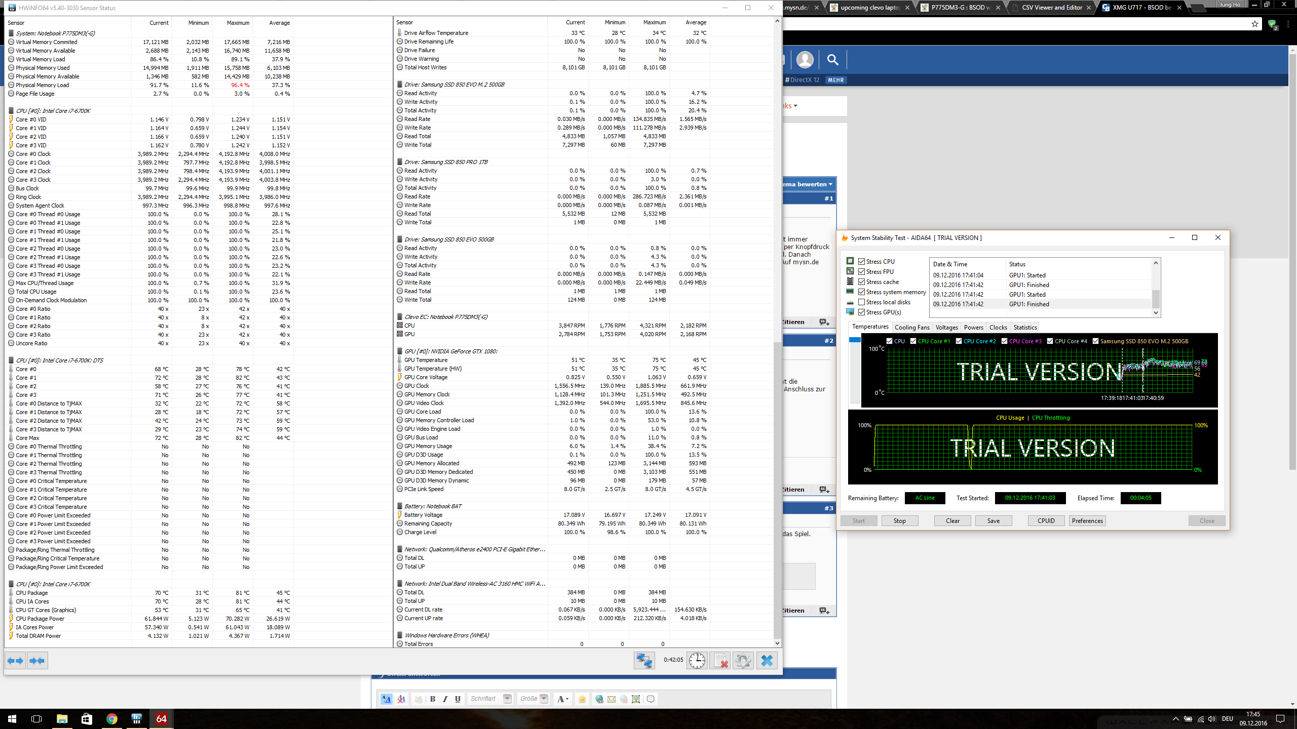

Hier das Logfile beim spielen. Komischerweise stürzt nun nicht das gesamte System ab, sondern nur das Spiel.
Und nein, CPU oder GPU sind nicht übertaktet.
Und meine Seriennummer ist: NKP775DM3G06J00319
Anbei ist noch zusätzlich ein Screenshot vom AIDA64 stress test.
Hallo wjdgh1990,
die Werte sehen eigentlich gut aus. Eine Abschaltung aufgrund von Überhitzung lässt sich an dem Screenshot und am Log nicht erkennen.
Ein Update auf das neueste BIOS ist ein Ansatz den man verfolgen kann. Sollte es danach immer noch zu dem Problem kommen wäre eine Einsendung zur Überprüfung in unserem Service-Center angebracht.

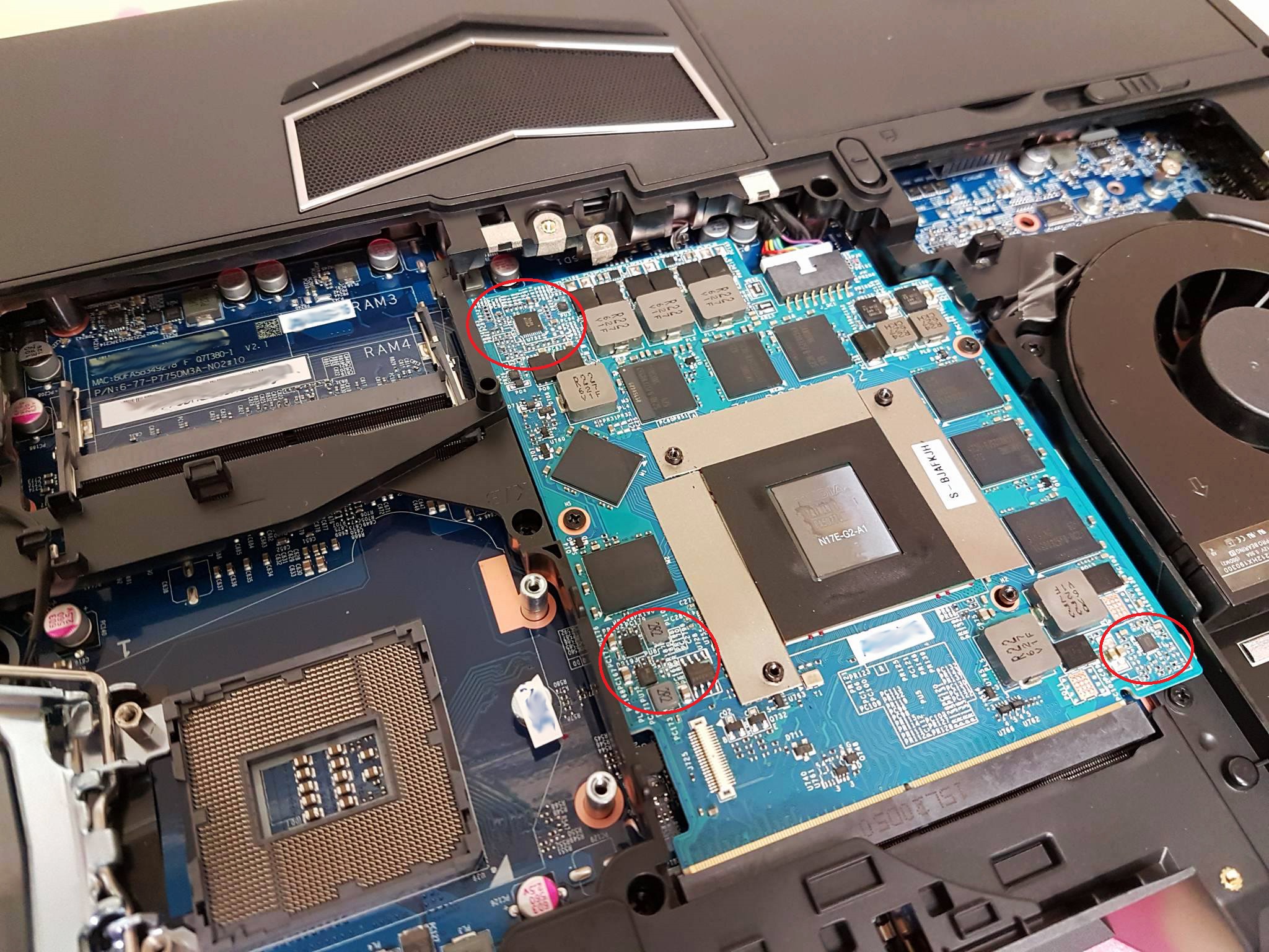

Ich habe es inzwischen gelöst. Das Problem lag an den Thermal pads der GPU. Wie im Foto unten zu sehen, haben da einige gefehlt. Nun habe ich keine Probleme mehr bei den Spielen (Miscreated, R6 - Siege, etc.), bei denen der Rechner immer abgestürzt ist.
Allerdings sind die Temperaturen bei der GPU etwas gestiegen. Unter Last komme ich auf 80-83 C. Wahrscheinlich liegt der Kühler nicht ganz richtig auf dem Chip, weil die zusätzlich hinzugefügten Pads zu dick sind.
Hallo wjdgh1990,
der Kühlkörper sieht für die von dir markierten Stellen keine Verwendung von Wärmeleitpads vor. Welche Höhe haben denn die von dir verwendeten Pads?
