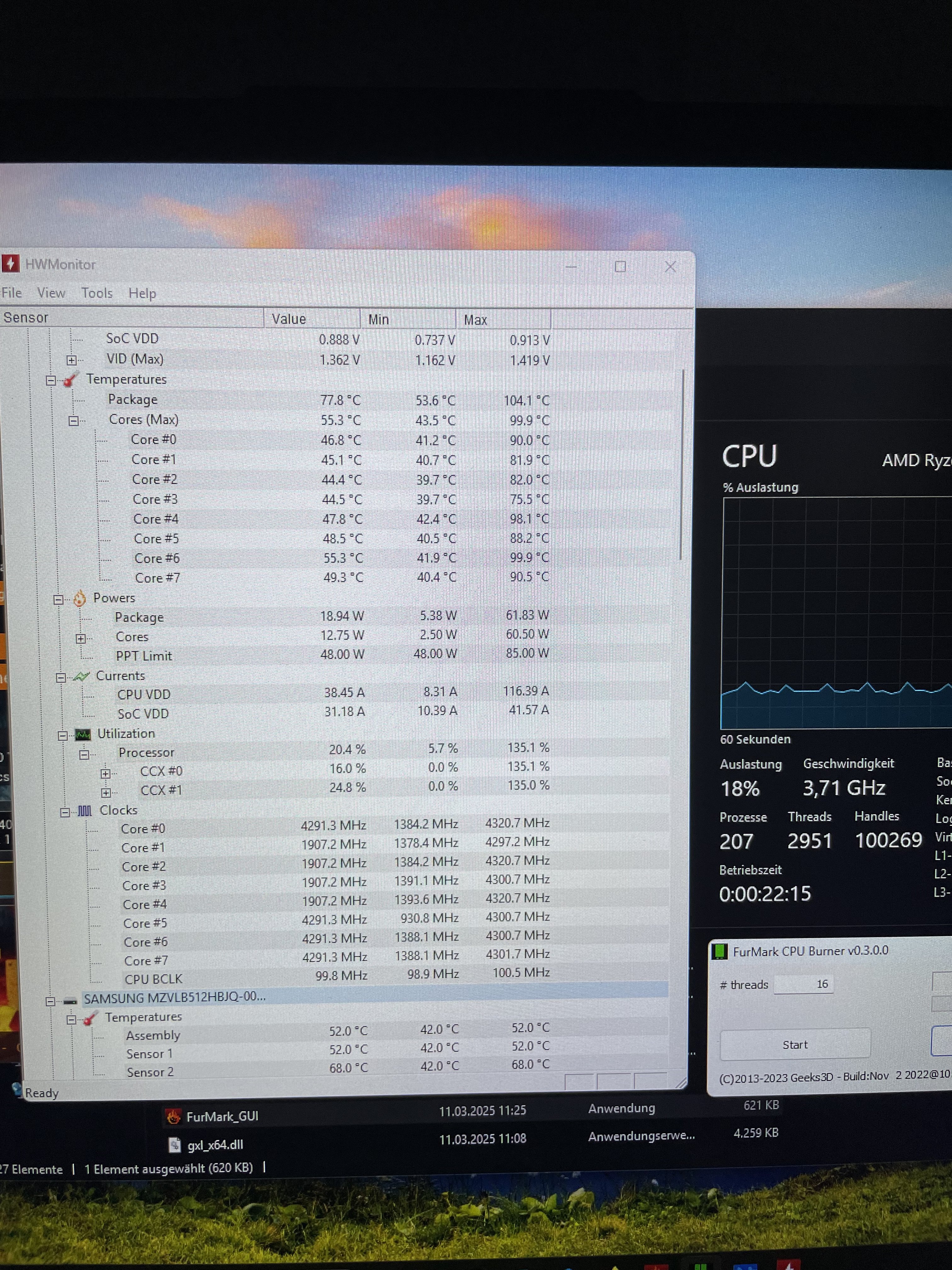

Im Anhang noch 1Bild vom cpu Monitor. Vllt erkennt man daran ja schon, ob er mal overclocked wurde.

die CPU wird zu warm, 99-104 Grad! Lüfter laufen gut? Hast du die Drehzahl verändert?

Das war ein Stresstest, normalerweise geht die cpu nicht über 70 Grad, wenn ich spiele
Eine CPU-Auslastung von 135% könnte auf eine Übertaktung hinweisen. Im Bios mal nach entsprechenden Optionen suchen und deaktivieren. Der Clock-Watchdog-Timeout-Bluescreen deutet auf zu wenig CPU-Spannung hin, was bei einer evtl. Übertaktung durchaus möglich ist.

Die 4200mhz sind aber auch turboboost des cpu. Nicht, dass daher die 135% kommen, also vom Turboboost?

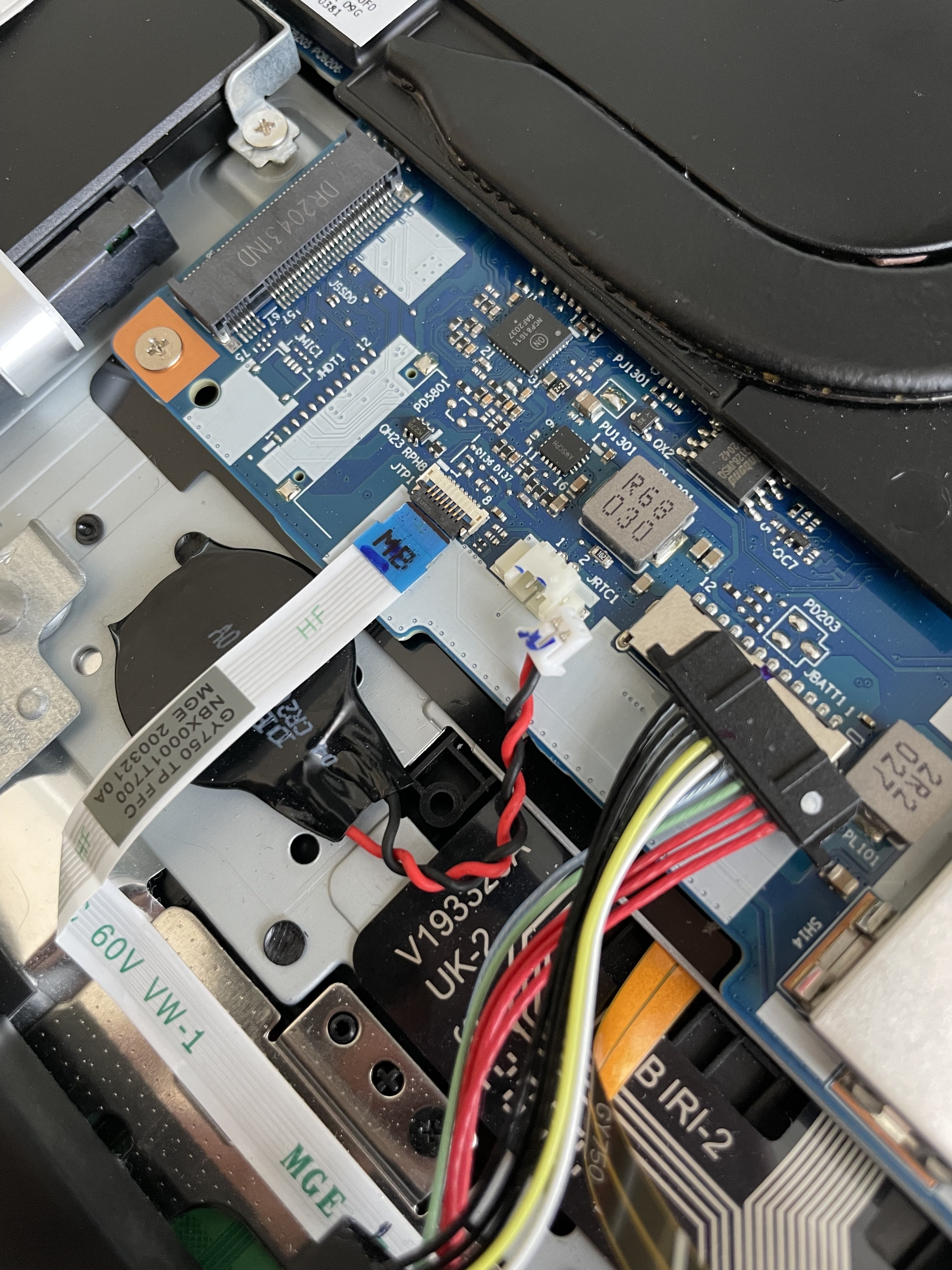

Ich habe aber die „cmos“ Methode mit der Batterie zum reset durchgeführt

Ich habe gehofft, dass jemand, der sich auskennt, vllt an den Watt oder Volt Zahlen des CPU sofort sieht, ob der oc wurde. Ansonsten weiß ich nicht, was ich noch versuchen kann.

Naja, die CPU darf sogar die 105°C erreichen (tut sie auch fast) und sollte mit Turbo bis 4,2GHz erreichen (wird überschritten) - bei letzterem stellt sich die Frage "wieso" wenn sogar das Bios zurückgesetzt wurde.
