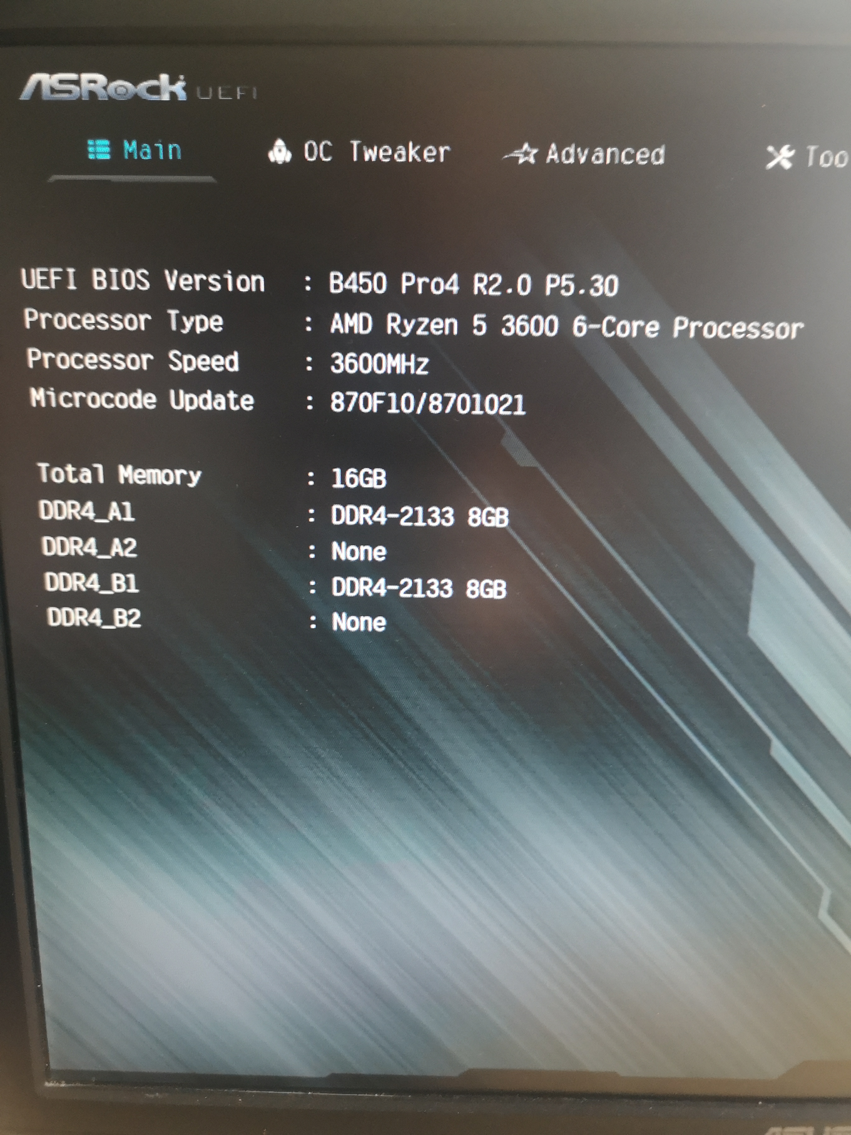

Ein Freund hat vorhin um ein Foto vom Bios-Homescreen gebeten, und ihm ist aufgefallen, dass der Ram auf 2133 mhz eingestellt ist, statt auf den vollen 3000. im OC Tweaker ist aber alles auf "Auto" eingestellt. Sollte ich da was umstellen, oder ist das normal dass es nicht die volle Leistung nutzt?

Die RAM Geschwindigkeit dürfte keinen Einfluss auf den Fehler haben. Du kannst es aber trotzdem ausprobieren.

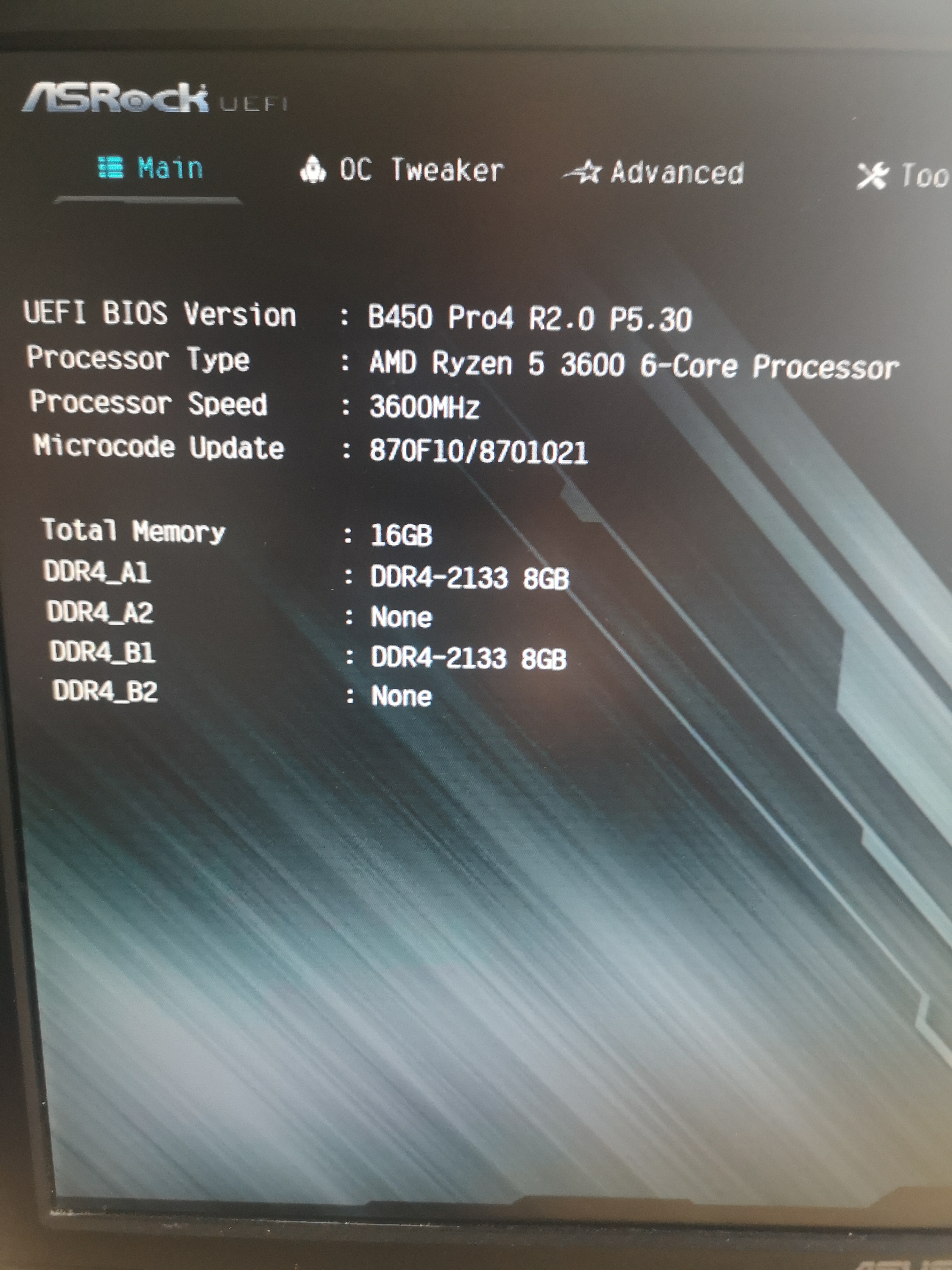

Einmal noch kurz als "Beweis" :)

Stürzt trotzdem ab. Dann werde ich wohl erstmal auf die Lieferung vom neuen Prozessor warten müssen, um weiter überprüfen zu können. Aber nochmals vielen dank für die ausdauernde Hilfe soweit!

und jetzt konnte er erst nicht starten, und nachdem ich ihn vom Strom getrennt habe hat er sich wieder auf die 2133 zurückgesetzt. Wäre also ohnehin keine endgültige Lösung gewesen...
