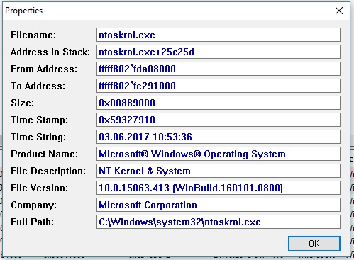

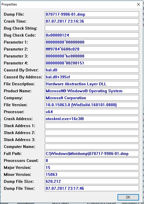

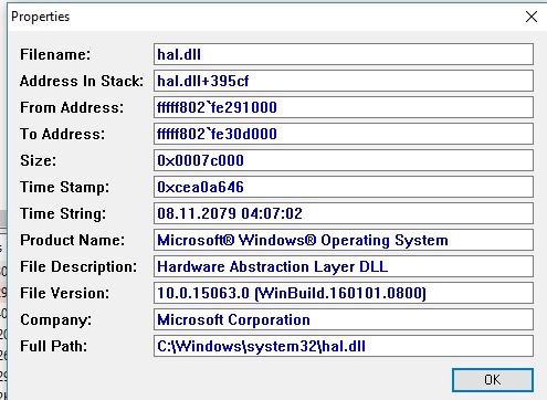

ich habe mein System neu aufgesetzt! Seitdem habe ich ständig unvermittelt Bluescreens.
Ich habe den Fehler auch gegoogelt, jedoch haben die Tipps die ich gefunden habe nichts gebracht.
Ein paar Eckdaten:
i7 4820K (nonOC)
Asus Rampage IV
32GB Ram
128 GB SSD (Betriebssystem)
3 TB Fesplatte
2x 980ti
700 Watt Netzteil
Komplett Wassergekühlt (Falls die Frage nach Temperaturen kommt)
Die Minidump File zum Bo
Minidump
Falls Ihr noch Infos braucht! Ich bin immer erreichbar

Zu ntoskrnl.exe+25c25d findet man leider auch keine verwertbaren Informationen über Google.

Code:
Der Computer wurde nach einem schwerwiegenden Fehler neu gestartet. Der Fehlercode war: 0x00000124 (0x0000000000000000, 0xffff97846688c028, 0x00000000be000000, 0x0000000000200151). Ein volles Abbild wurde gespeichert in: C:\Windows\MEMORY.DMP. Berichts-ID: 2d6b717c-e2b2-459a-8665-a0e07a2fde17.
Eine Sache ist mir noch aufgefallen... Ich habe die Stromkabel meiner Grafikkarten gesleevt, und dabei womöglich einen bis drei Pins nicht richtig befestigt wodurch diese keinen Kontakt zur Grafikkarte hatten. Kann das vielleicht diesen hal.dll Fehler verursachen?
Gute Frage, nächste Frage.
hal (=hardware abstraction layer) steht halt in direktem Kontakt mit der Hardware, aber bei einem defekten Kabel würde ich eher annehmen, das die GPU ausgeht oder eine Sicherung rausfliegt, wenn ein Kurzschluss entsteht.
