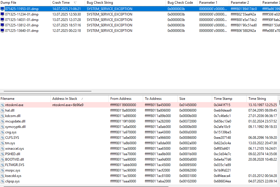

Hier noch ein Screenshot der minidump files:

@IDontWantAName Vielen Dank, hier sind zwei der dmp Dateien, eine mit nur ntoskrnl.exe und eine mit ntoskrnl.exe und FLTMGR.SYS

also beide Dumps zeigen, dass beim Scannen von Dateien durch den Defender die Crashes entstehen.
Vllt hilft ein BIOS/UEFI Update von 1703 auf 1901 was. Beim vorletzten Update 1801 gab es Stabilitätsoptimierungen.

In der .dmp stehen auch Systeminfos zur CPU und Mainboard drin. In windbg kann man per !sysinfo machineid die BIOS Version auslesen:
11: kd> !sysinfo machineid
Machine ID Information [From Smbios 3.8, DMIVersion 0, Size=6017]
BiosMajorRelease = 17
BiosMinorRelease = 3
BiosVendor = American Megatrends Inc.
BiosVersion = 1703
BiosReleaseDate = 04/11/2025
SystemManufacturer = ASUS
SystemProductName = System Product Name
SystemFamily = To be filled by O.E.M.
SystemVersion = System Version
SystemSKU = SKU
BaseBoardManufacturer = ASUSTeK COMPUTER INC.
BaseBoardProduct = ROG MAXIMUS Z890 HERO
BaseBoardVersion = Rev 1.xx
Mit msinfo32 oder externen Tools wie CPU-Z sieht man die BIOS Version.
Reaktionen: de3p

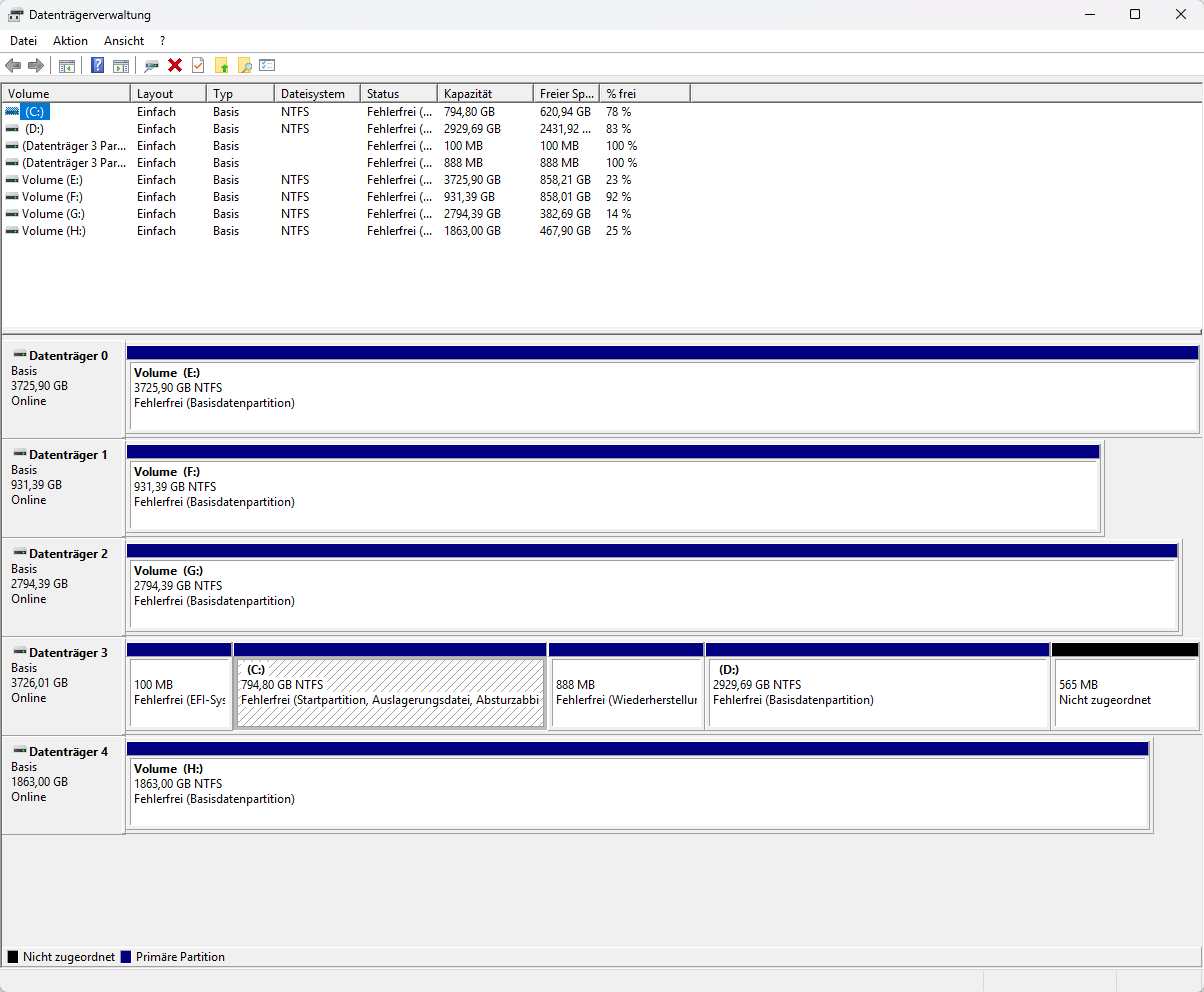

Das hab ich komplett vergessen, tut mir leid. Sieht bei mir so aus:
Ich habs gerade nochmal getestet, PC hochgefahren und nichts gemacht bzw. mich anderen Dingen gewidmet. Gab zwei Bluescreens, der eine mit demselben String wie immer, aber einer war neu mit "PAGE_FAULT_IN_NONPAGED_AREA". Allerdings selbes verhalten, also gehe ich davon aus, das es sich um das gleiche handelt. Jetzt am Rechner wieder alles stabil. Ich mache am WE mal das BIOS update und sehe dann weiter.
