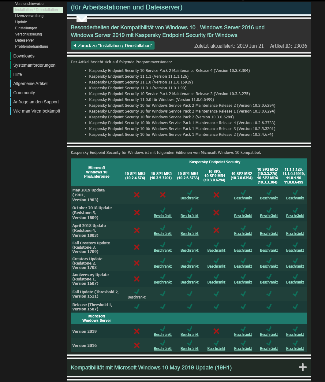

Da uns der TE ja nicht mitgeteilt welche genaue Windows 10 Version er benutzt (WinVer)
Kann ich nur noch auf diesen Link verweisen:
https://support.kaspersky.com/de/13036
z.b. ist noch keine Kompalibität mit der Windows 1909 angegeben. Sondern nur bis 1903.
Aktuell ist Seit gestern die 18363.418 die auch ohne Insider auf Mein neuen Laptop installiert wurde.
Und wie man in der Liste sehen kann das Diese nur beschränkt lauffähig sind. Ergo gibt es da noch Probleme mit.
Und wenn schon Kapersky da keine 100% Lauffähigkeit garantiert, warum soll man den dann benutzen.
