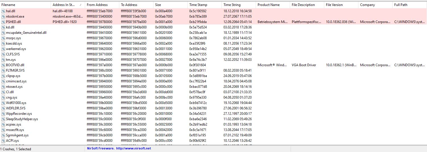

könnte jemand die minidump hier auslesen - mein Rechner crasht regelmäßig in manchen, nicht allen Spielen nach einiger Zeit. Temperaturen sind soweit i.O.

Pardon, Hardware wie folgt: 980ti, 6700k, 630w bequiet pure power NT, msi z170a krait MB, 16gb corsair vengeance RAM.
Entweder friert das Bild ein und es tut sich ewig nichts, sodass ich manuell restarten muss; oder das Bild friert ein, worauf ein blue screen folgt.
In Spielen wie WoW ist nie etwas passiert; in Rainbow Six Siege oder Rocket League jedoch relativ regelmäßig aber in zeitlich nicht messbaren Abständen - mal häufiger und mal weniger häufig.
Das Problem habe ich auch nicht erst seit gestern (bestimmt schon anderthalb Jahre) aber heute ist es mir wieder verstärkt aufgefallen, da ich zwischenzeitlich keine Spiele gespielt habe.
Eben hieß es im BSOD 'whea'. Aber auch das variiert, soweit ich mich recht entsinnen kann. Dass lediglich das Bild einfriert und kein blue screen erscheint ist die Regel.

Bei Dir rauchte die "MsMpEng.exe" ab. Das ist ein Bestandteil von Windows Sicherheit.
Wenn bei den BSOD immer mal was anderes der Grund aufschlaegt ist es meist RAM oder eine Einstellung im BIOS die relevant fuer den RAM ist.
