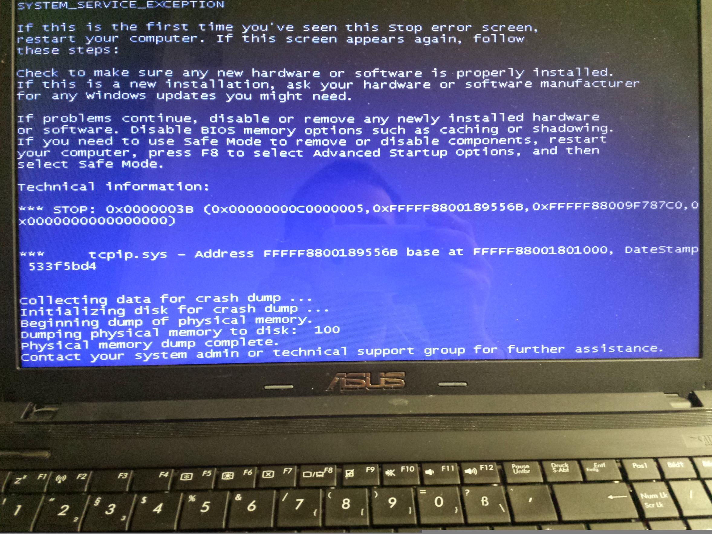

Hi,
ich bin echt mit meinem Latein am Ende.:heul:
Also ich hab ein Asus r503c mit Windows 8
bis vor einiger Zeit lief alles super.
Dann hatte ich plötzlich schwierigkeiten mit dem WLAN.
Ich habe nicht lange gewartet sondern eine Samsung Evo 840 gekauft (wollte gleich ein wenig aufrüssten) und Windows 7 Pro 64 Bit drübergebügelt.
Lief alles wunderbar (ca. 2 Wochen) bis eines Tages plötzlich (ich dachte erst ich seh nicht richtig) ein Bluescreen auftauchte.
Vor dem Bluescreen war seltsammer Weise die Internetverbindung zu SSL Seiten stark gestört. Ich dachte das sei einmalig und war dann überascht, als die Bluescreens im 5min. Takt wieder auftraten. Hab mit Systemwiederherstellung versucht einen alten zustand wiederherzustellen, doch die Bluescreens häuften sich.
Daraufhin habe ich wieder alles platt gemacht und diesmal die Treiber versucht als erstes über den Windows_update zu installieren.
Treiber die er nicht fand habe ich händisch nach installiert. Lief alles wunderbar. Keine Bluescreens mehr (ca. 1 Woche).
Dann heute 27.12.2014 Windwows Updates installiert. Keine halbe Stunde nach neustart BLUESCREEN:mad::mad::mad::mad:
Ich hatte keine Lust alles neu zu Installieren, und habe deshalb angefangen nach den Codes zu suchen leider ohne erfolg.
ich schaffte es den Bluescreen zu fotografieren, und hoffe nun einer von euch kann mir weiterhelfen.
Mit freundlichem Gruß

ich hab nun eine Leise Ahnung. Ich vermute, dass es etwas mit dem ipsec Client zu tun hat. Mir ist aufgefallen, dass die Bluescreens nur in der Hochschule passierten. ich bin nun zu Hause im WLAN und es läuft einwandfrei und auch keine Bluescreens. In der HS Bremerhaven ist ein Eduroam Netz im Einsatz. und die Bluescreens tauchten immer nur auf wenn ich im Hochschulnetz war.
Ich werde in den Bereich weiter forschen. Danke an auch für euren bissherigen Einsatz:D:daumen:. Wenn jemand zu dem Thema "Eduroam" + "Asus W-LAN" + "Telekom Root CA2" etwas findet, kann mir damit wahrscheinlich sehr weiter helfen.

Deine Vermutung würde durch die hochgeladenen Dump Datei unterstrichen. Wenn man den erweiterten Stack Bereich durchsucht, findet man reihenweise Probleme mit dem Netzwerk. Ein Treiber fällt dabei besonders "negativ" auf:
fffff880`09f4f1b0 fffff880`0176e9a0 tcpip!Ipv4Global
fffff880`09f4f1b8 fffff880`01662597 tcpip!IpNlpFastSendDatagram+0xb77
fffff880`09f4f1c0 00001f80`00000010
fffff880`09f4f1c8 00000000`00000010
fffff880`09f4f1d0 00010286`0018f501
fffff880`09f4f1d8 fffff800`02d35264 nt!KeRemoveDeviceQueue+0x94
fffff880`09f4f1e0 fffffa80`05742478
fffff880`09f4f1e8 00000000`00000200
fffff880`09f4f1f0 fffffa80`05149750
fffff880`09f4f1f8 fffffa80`05149600
fffff880`09f4f200 00000000`00000000
fffff880`09f4f208 fffffa80`05149768
fffff880`09f4f210 fffff880`078f8244*** WARNING: Unable to verify timestamp for netr28x.sys
*** ERROR: Module load completed but symbols could not be loaded for netr28x.sys
netr28x+0x98244
fffff880`09f4f218 00000000`00000200
fffff880`09f4f220 00000000`00000103
fffff880`09f4f228 00000000`055aebd8
fffff880`09f4f230 00000000`0787f208
fffff880`09f4f238 00000000`0787f27c
fffff880`09f4f240 00000000`00000268
fffff880`09f4f248 fffffa80`00000014
fffff880`09f4f250 fffff880`0176e9a0 tcpip!Ipv4Global
Das ist der Treiber deines WLAN Gerätes. Laut Treibersignatur:
fffff880`07860000 fffff880`07ab8000 netr28x netr28x.sys
Loaded symbol image file: netr28x.sys
Symbol file: netr28x.sys
Image path: \SystemRoot\system32\DRIVERS\netr28x.sys
Timestamp: Tue Apr 02 16:48:48 2013 (515AEFD0)
CheckSum: 0025BE59
ImageSize: 00258000
Translations: 0000.04b0 0000.04e4 0409.04b0 0409.04e4
Ist der Treiber vom April 2013. Hier würde ich einen aktuelleren Treiber benutzen und nachsehen, ob die Probleme bleiben.
Kurze Rückfrage: Laut Specifikation der Asus Seite hat dein r503c einen Atheros oder einen Foxconn WLan Gerät. Der netr28x.sys könnte aber von einem Ralink WLan Adapter sein. Bist du sicher, dass du hier den richtigen Treiber für dein WLAN Gerät installiert hast?

Ich habe gerade mit AIDA Extreme nochmal nachgesehen. Bei mir ist folgendes verbaut =>"Ralink RT5390 802.11b/g/n Wireless Network Adapter PCI":watt:
hab jetzt bei HP einen Treibe vom 25.11.2013 gefunden und Installiert. Hoffentlich ist es damit jetzt erledigt.:cool_alt:
