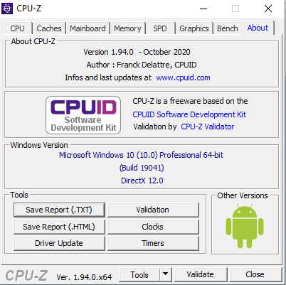

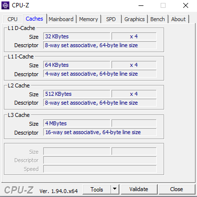

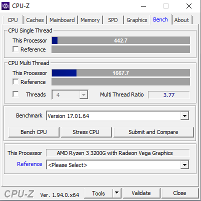

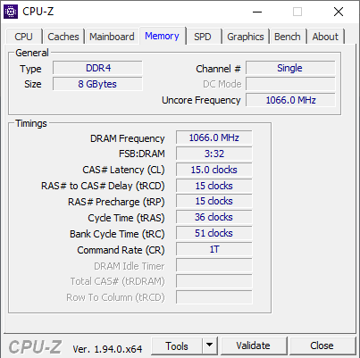

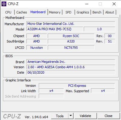

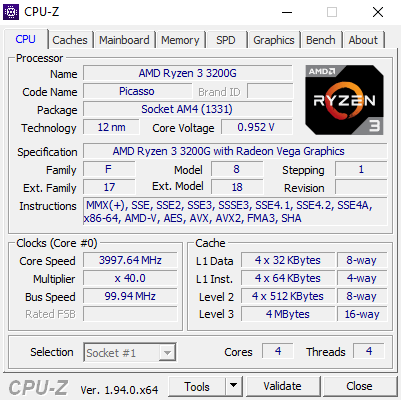

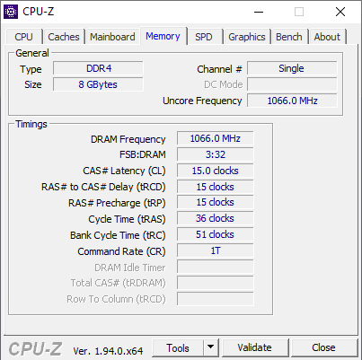

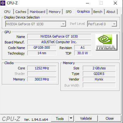

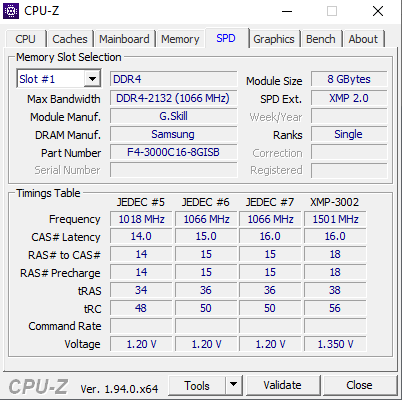

Ich habe gesehen Du hast CPU-Z auf dem Rechner.
Zeige von jeder Seite dieses Programm ein Bild.
@Silver Server
Als erstes mal vielen vielen Dank, neben der ganzen Hilfe, lernt man hier auch noch eine Menge.
Wo hast Du gesehen das ich CPU-Z habe? Habs erst runterladen müssen, aber ist ja kein Problem. Allerdings ist jetzt bei dem Programm natürlich nur ein RAM Riegel hinterlegt, da ich einen ja ausgebaut habe, wenn ich sie tauschen soll, oder beide reinmachen soll kann ich das umgehend machen.

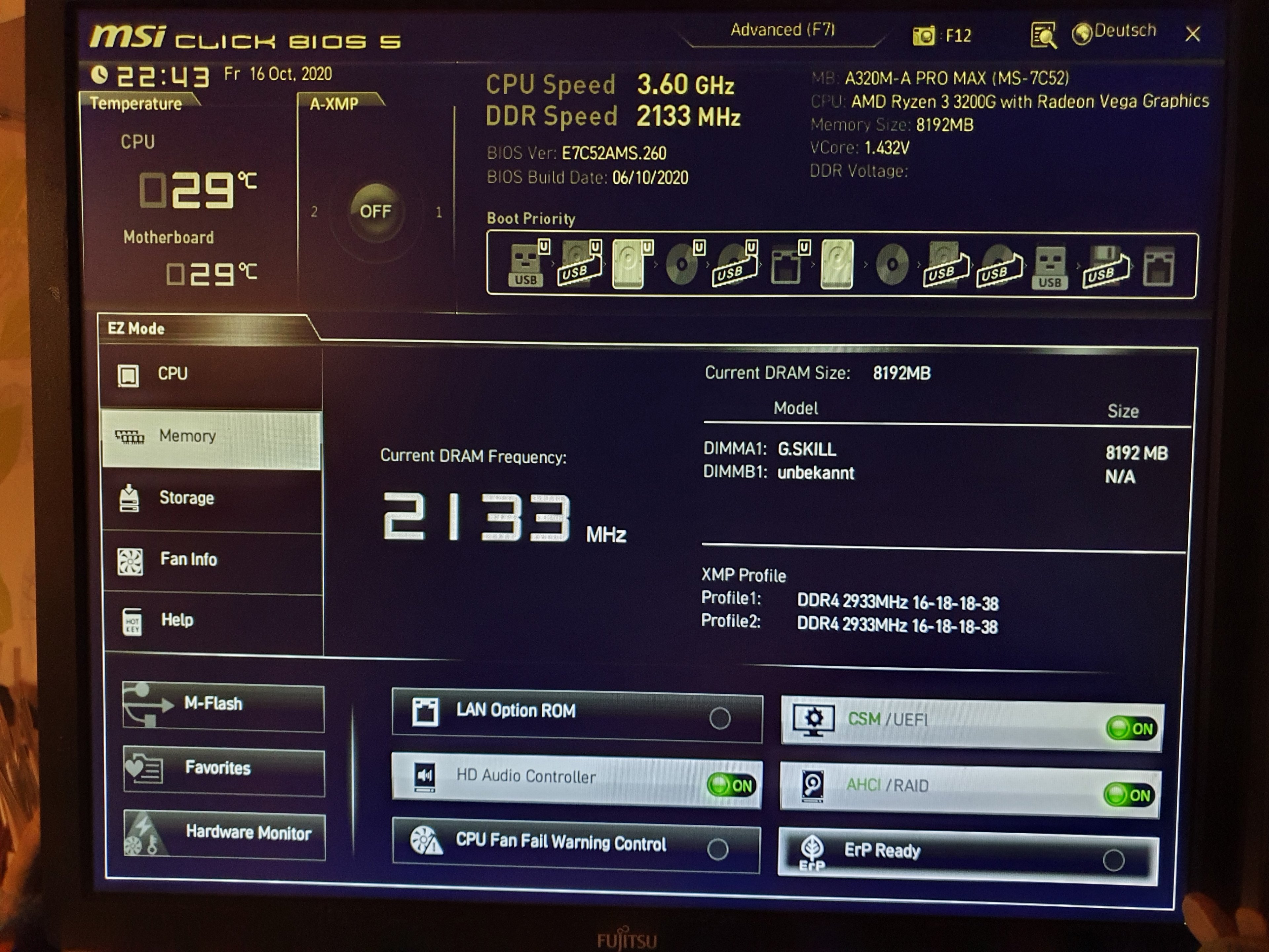

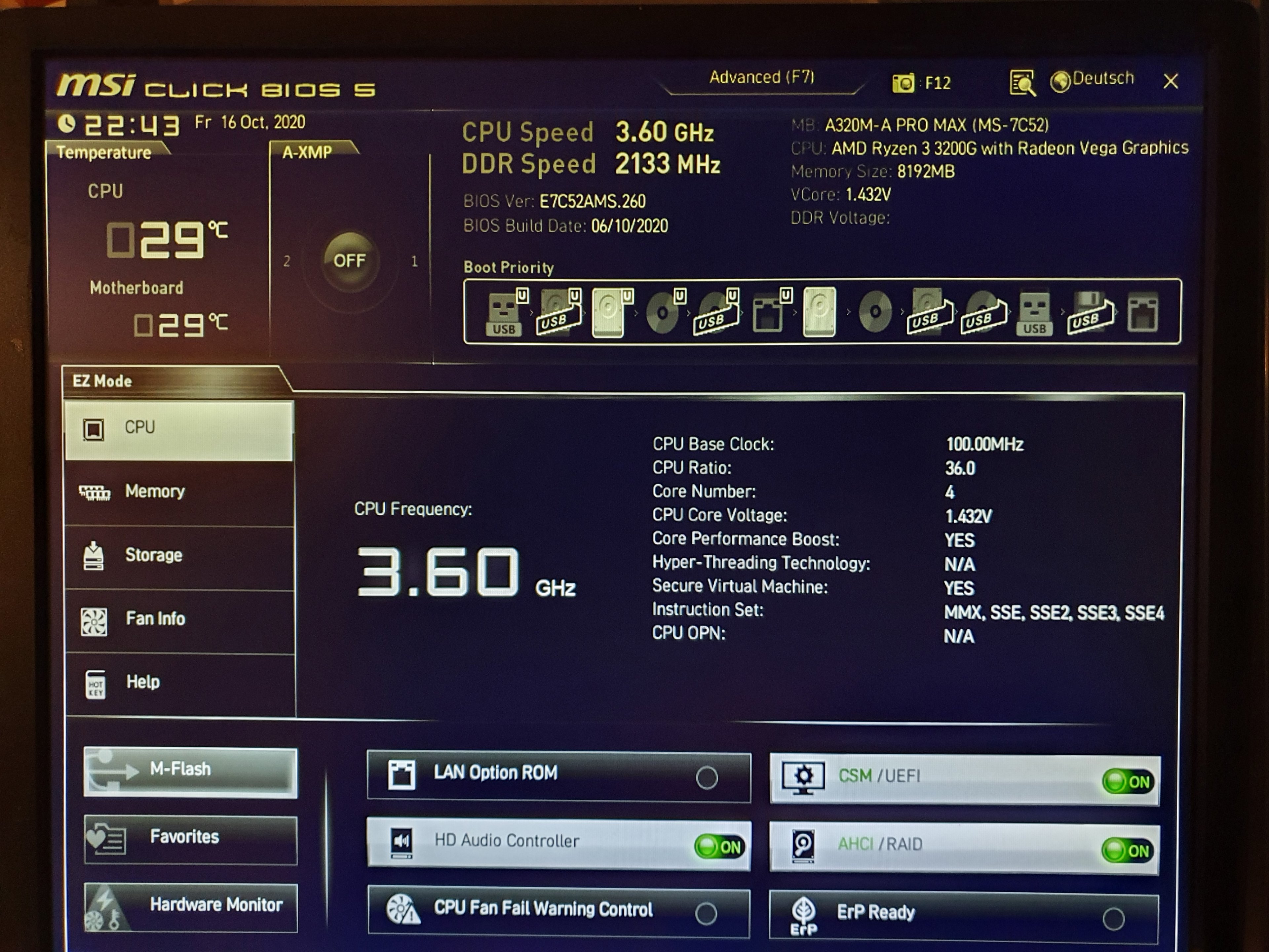

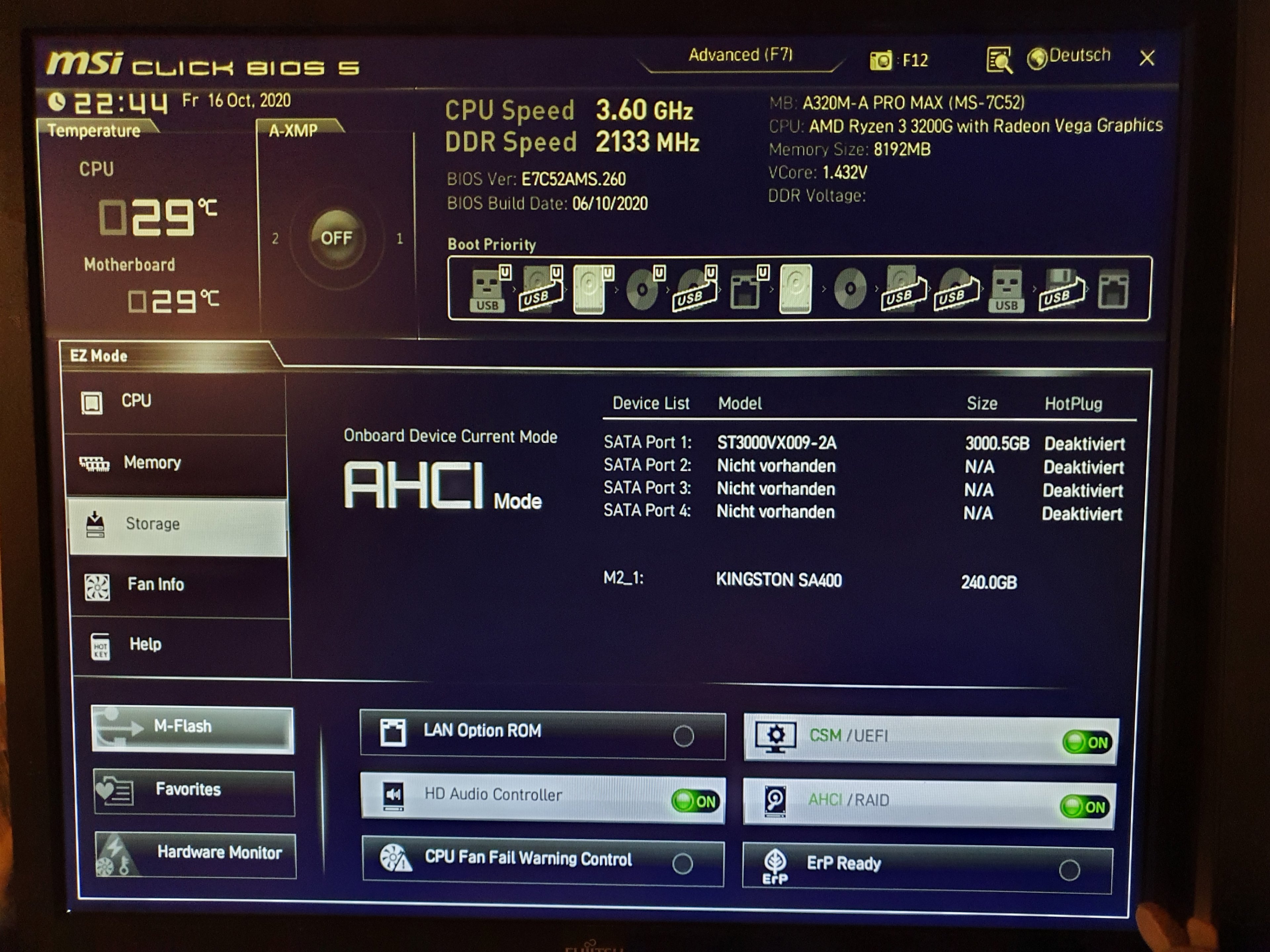

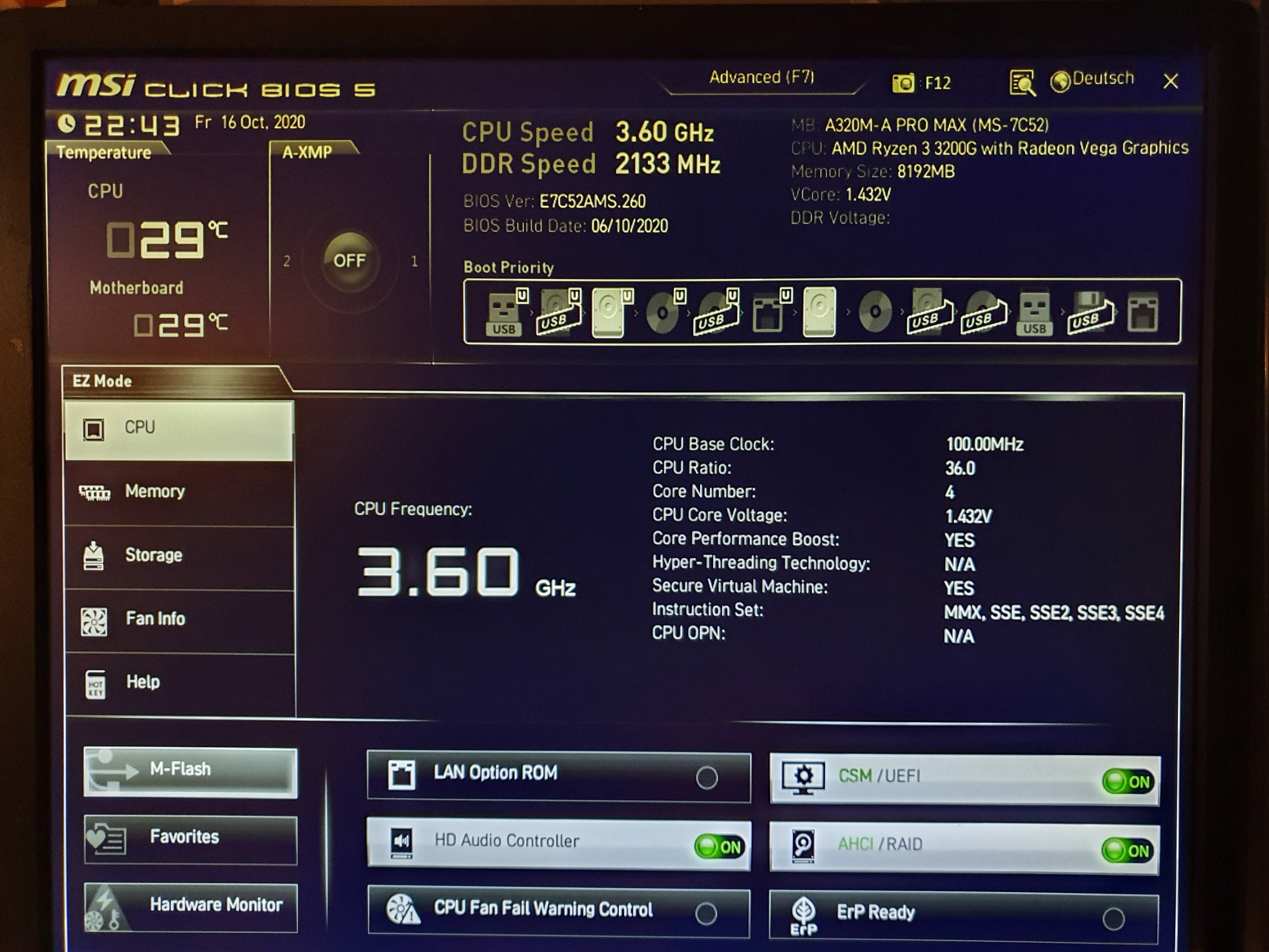

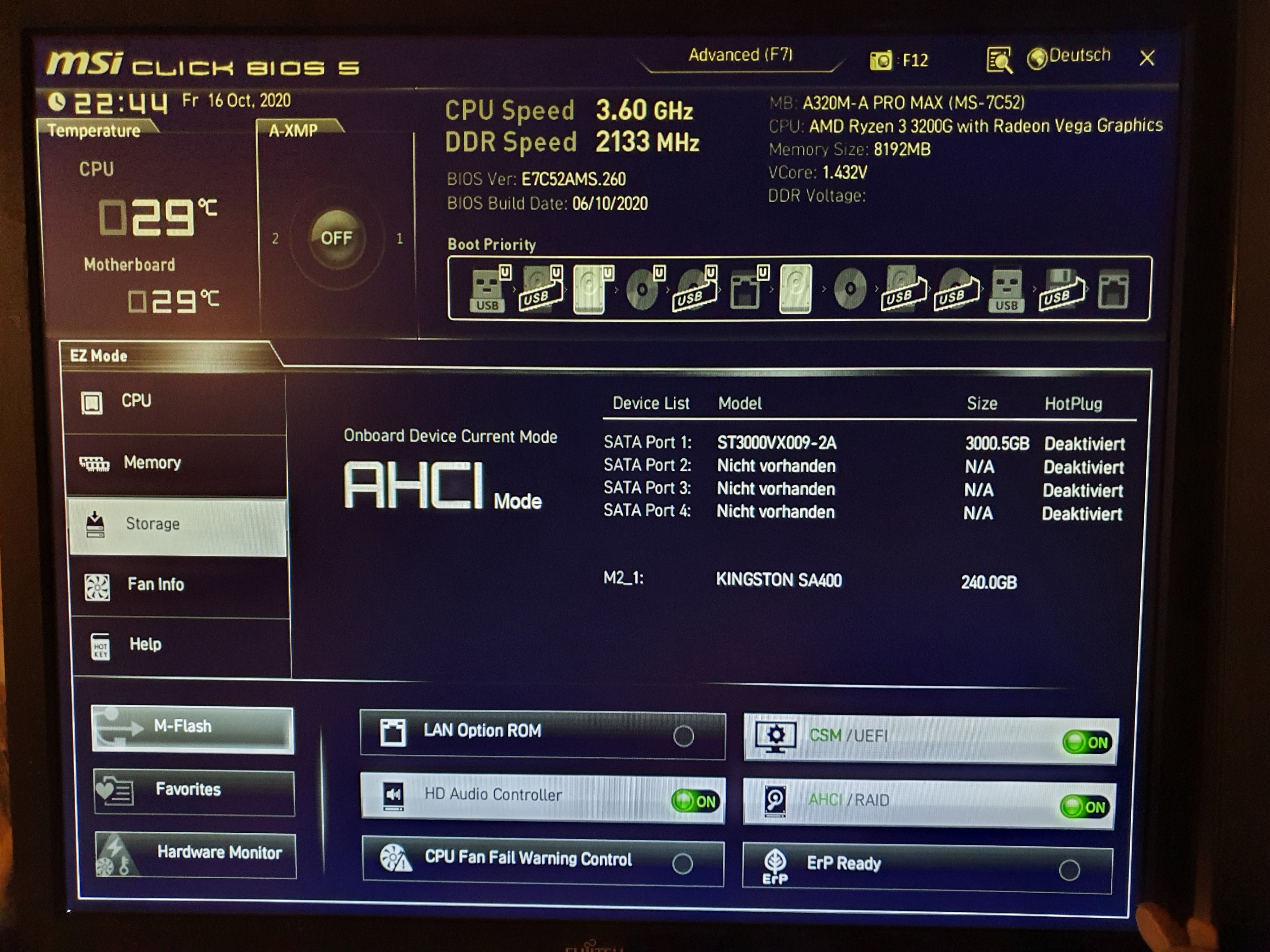

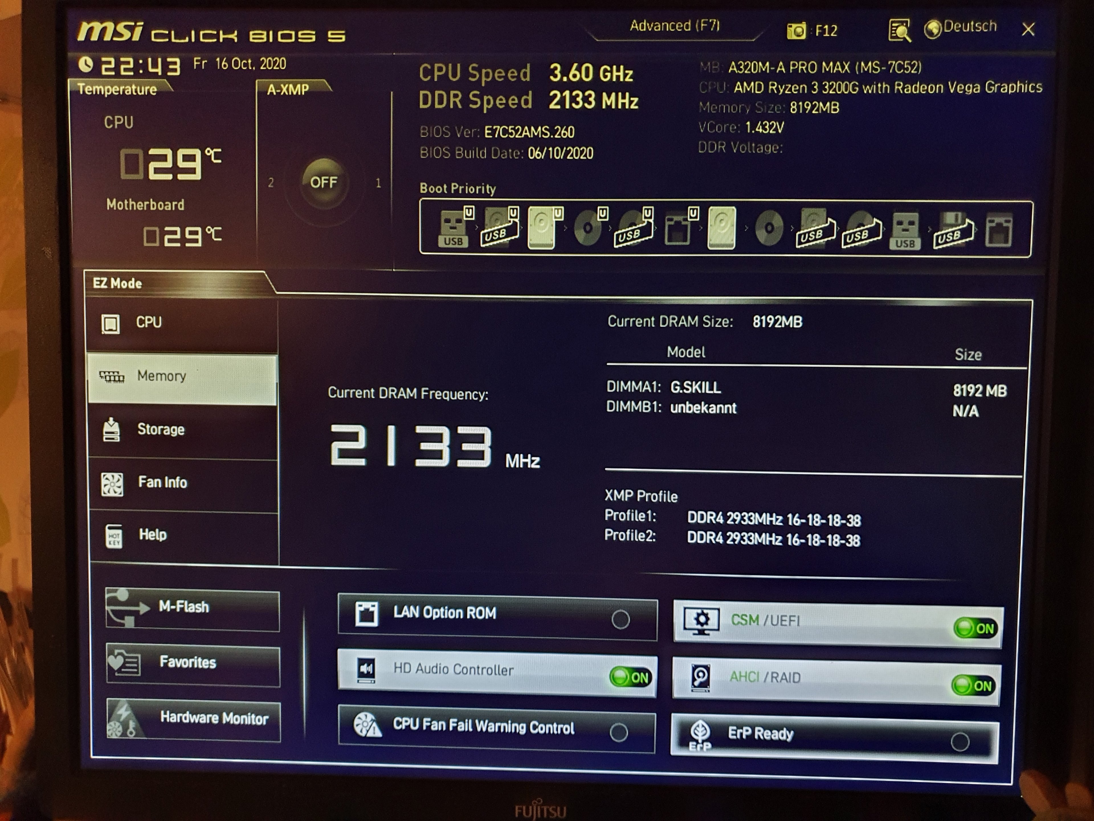

Habe auch mal Bios Bilder eingefügt, war da XMP nicht irgendwas was mit dem RAM zu tun hat? Aber dieser Button A-XMP 2-Off-1 steht seit Beginn auf Off
