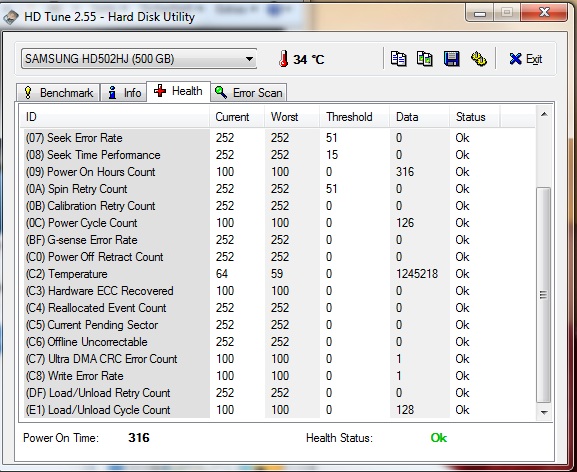

Ebenso ein Screenshot von HDTune (Reiter Health).

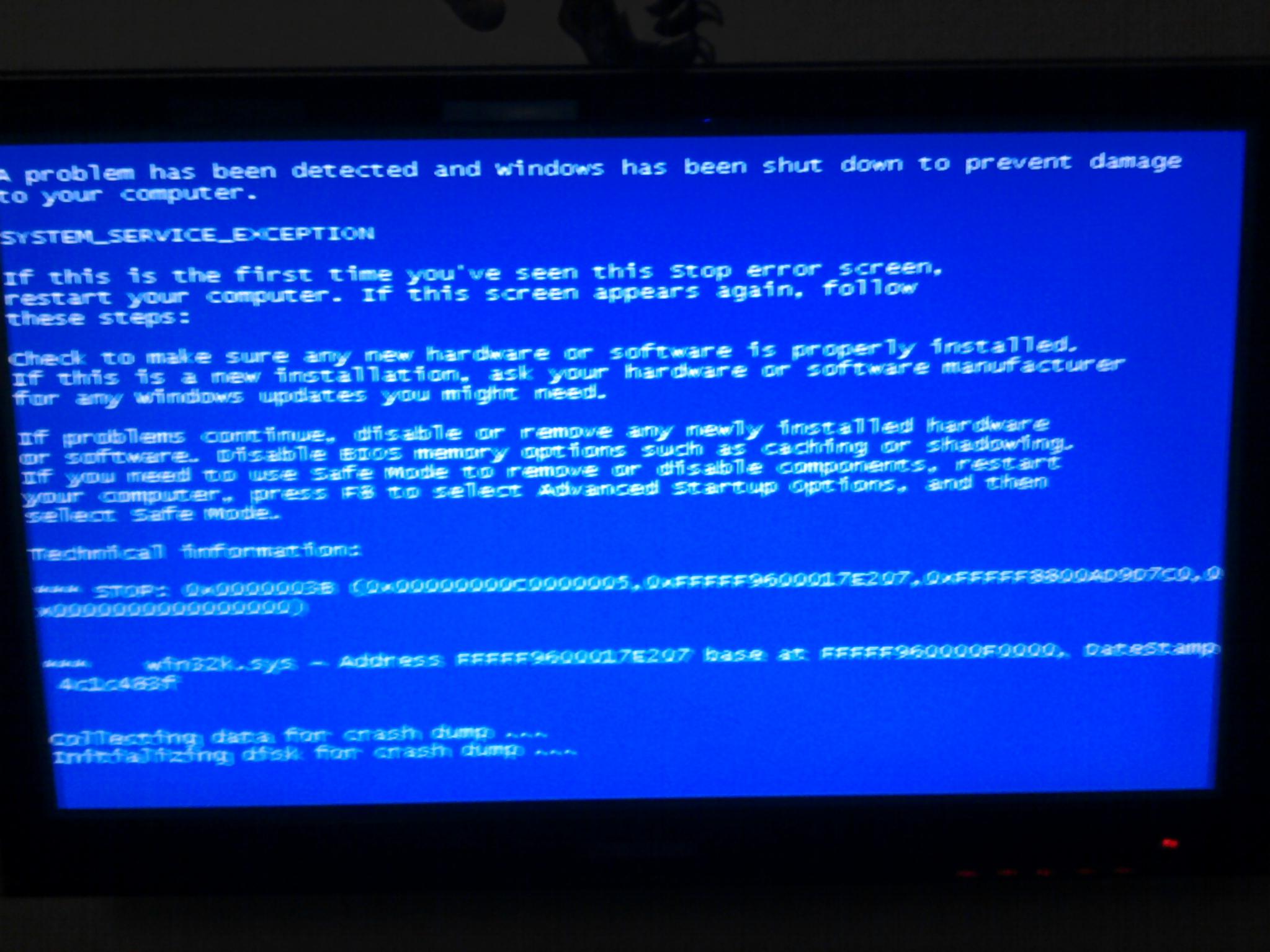

das bild ist der erste bluescreen

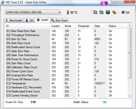

Bei HDTune fehlen noch die Werte, die weiter unten stehen. Die oberen sehen aber schon mal gut aus.

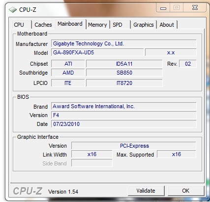

Die Bios-Version ist auch die Aktuellste.
Der Bluescreen beschreibt eine Speicherzugriffsverletzung. Möglicherweise durch den RAM. Das Memtest keine Fehler ausgibt ist schon mal ein gutes Zeichen, dass der RAM nicht defekt ist. Denkbar wäre noch, dass der RAM nicht 100%ig mit dem Board kompatibel ist.

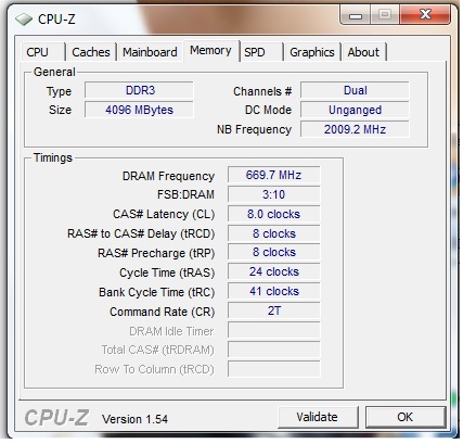

Die RAM werden zumindest nicht gemäß der JEDEC Spezifikation vom Board eingestellt.

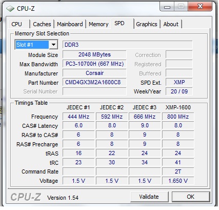

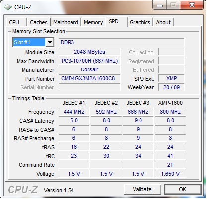

Auf dem CPU-Z Screenshot "SPD" siehst du die Spezifikationen, die im RAM hinterlegt sind.
Bei einer Frequenz von 666mhz (1333mhz) sind laut JEDEC #3 die Latenzen 9-9-9-24-34 hinterlegt.
Tatsächlich eingestelllt (siehst du im Reiter "Memory") sind aber 8-8-8-24-41.
Hier könnte das Problem liegen, nämlich dass die Timings mit der Standardspannung (1,50V) etwas zu straff sind.
Je nach dem, was du ausprobieren willst, kannst du entweder im Bios die Spannung der RAM auf 1,65V anheben (bei sonst gleichen Einstellungen), oder die Latenzen der RAM auf 9-9-9-24-34 manuell einstellen.

Die Platte hat einen ULTRA DMA CRC ERROR COUNT Fehler verzeichnet. Ursache ist meist ein defektes Kabel.
Sofern der Wert sich erhöht, solltest du ein anderes Datenkabel nutzen. Behalte den Wert im Auge.

Der Ultra DMA CRC Error verschwindet nicht nach dem Kabeltausch (der bleibt für immer da stehen). Er darf sich nur nicht weiter erhöhen.

und kann Der Ultra DMA CRC Error zum BSODs Führen
