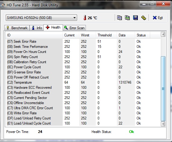

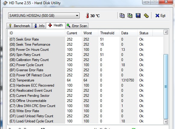

@leiche1: Der Ultra DMA .... Error kann (theoretisch) zu einem Bluescreen führen, wenn z.B. während der Ausführung (lesen/schreiben) eines Systemprozesses /-Dienstes die Verbindung zur Systemplatte abreißt.
Ob dies bei dir die Ursache der Probleme ist, ist fraglich, da du von regelmäßigen Bluescreens sprichst.

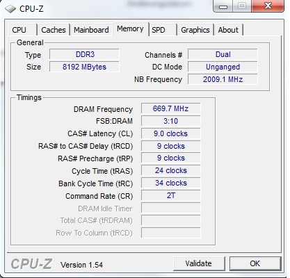

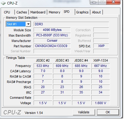

So habe mir heute die 1 SPE 8GB Corsair PC3-10667U CMX8GX3M2A1333C9 K geholt
und die festplatte getauscht bekommen, stimmen die sachen so mit einstellungen.
ram 9,9,9,24

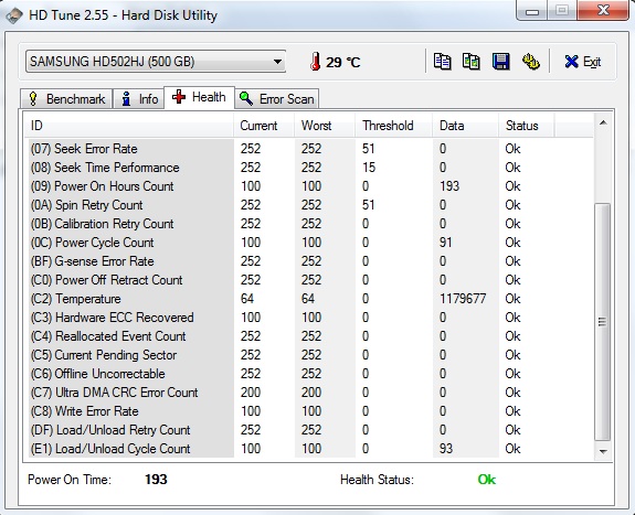

ja war einer defekt festplatte hat auch wieder den fehler

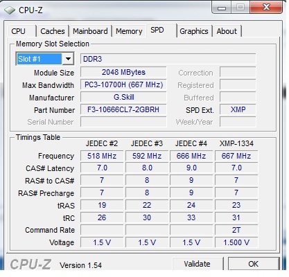

hab jetzt die g.skill f3-10666cl7d-4gbrh mal sehn was jetzt wieder kommt
Wieder ein Ultra DMA CRC Error? Dann wechsel das Datenkabel der Festplatte aus!

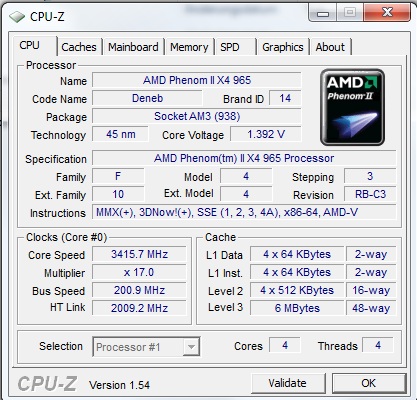

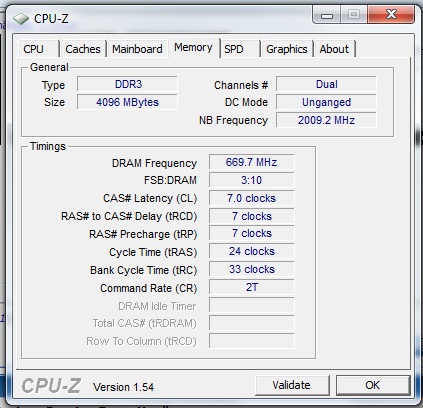

Kannst du vom Neuen noch zwei Screenies machen (CPU-Z - Reiter Memory und SPD)?

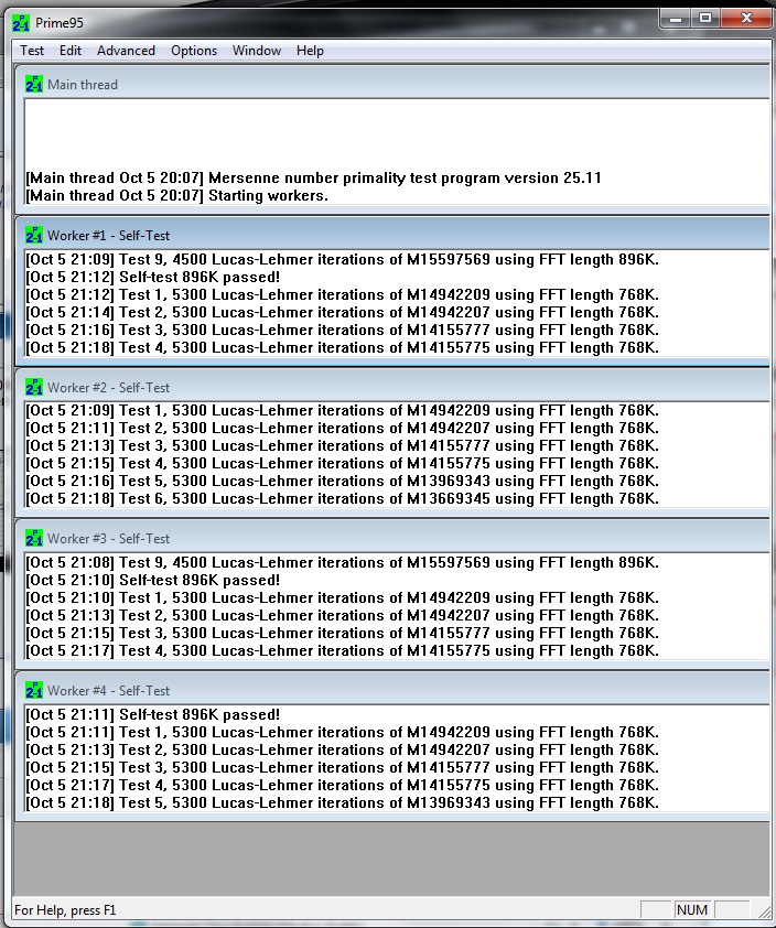

memtest 2 mal durchlaufen lassen keine errors
hoffe er läuft jetzt kapel alle neu geholt und reingemacht.

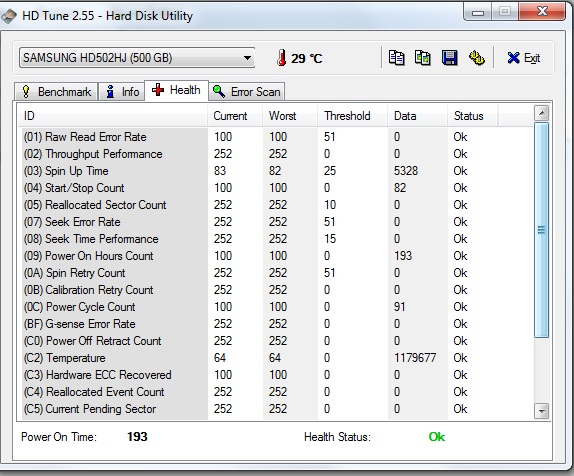

War der Fehler von Beginn an? Beobachte, ob der Wert in den nächsten Tagen weiter ansteigt. Wenn nicht, OK. Wenn es weiter ansteigt, ist entweder das neue Kabel auch nicht in Ordnung, oder die Fehler werden vom Controller des Motherboards ausgelöst.
Das System läuft aber ansonsten nun stabil?
System läuft soweit gut etwas langsam beim hochfahren naja sagen wir so mein alter rechner e8400 dual core war schneller als der werde vielleicht zum i7 greifen
fehler war am anfang nicht da is jetzt die zweite platte die den hat, nach dem ich feststellen musste das der ram kaputt war. hatte ich nun auf der zweiten platte auch den ultra dma crc error cout Fehler
