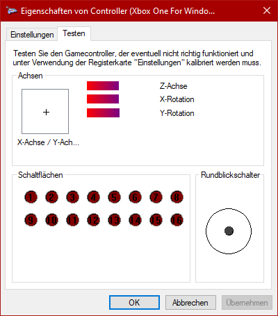

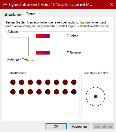

Ich habe keine Ahnung obs am Trigger liegt, oder am BT Dongle, aber irgendwo ist der Wurm drin.
Per Kabel (Bild links) angeschlossen, funktioniert er einwandfrei - bei Verbindung per BT fehlt die X und Y Rotation (Bild rechts). Darüber hinaus wird er per BT nur als "6-Achse 16 Taste" Gamepad erkannt. In Steam Big Picture Modus reagiert er per BT träge oder gleich doppelt.
