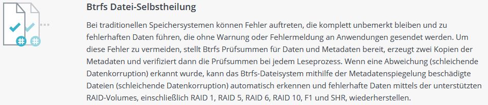

Ich habe aktuell eine Synology DS216j mit einer Festplatte. Darauf werden regelmäßig neue Daten geschrieben, welche aber nur selten gelesen wieder werden. Eine zwischenzeitlich korrupt gewordene Datei würde unter Umständen nicht auffallen und später auch ins Backup übernommen werden.
Ich überlege nun ob ein Synology NAS mit btrfs der Datenintegrität zu gute kommt oder ich mir das Geld sparen kann. Eine zweite Festplatte für ein RAID 1 müsste ich ja auch anschaffen.
Von Synology wird es ja genau für solche Fälle beworben.

Vor allem bringt die BTRFS-Prüfsumme nur was, wenn auch Redundanz vorhanden ist, also RAID 1.
Bemerkt BTRFS dann einen Fehler, liest er einfach die Kopie ein. Ohne Redundanz erkennt er zwar einen Fehler, schaut dann aber dumm aus der Wäsche.
BTRFS kann in solchen Fällen helfen und benötigt dazu nicht zwingend ECC Speicher.
ECC Speicher hilft beim spezifischen Problem kippender Bits im Hauptspeicher.
Ob man entsprechende Lösungen einsetzt ist eigentlich immer eine Abschätzung aus Risiko/Nutzen und Kosten. Für den Haushaltsgebrauch von einem Synology NAS mi 2 Einschüben würde ich zu eher nein tendieren. Da gibt es größere Risiken denen man begegnen sollte als das.
Das btrfs nicht zwingend ECC Speicher benötigt verstehe ich. Mein Gedanke ist nur, dass btrfs zuverlässiger funktioniert wenn ECC Speicher verbaut ist. Die von btrfs verwendeten Prüfsummen durchlaufen ja schließlich auch den RAM und könnten so von Fehlern betroffen seien.
