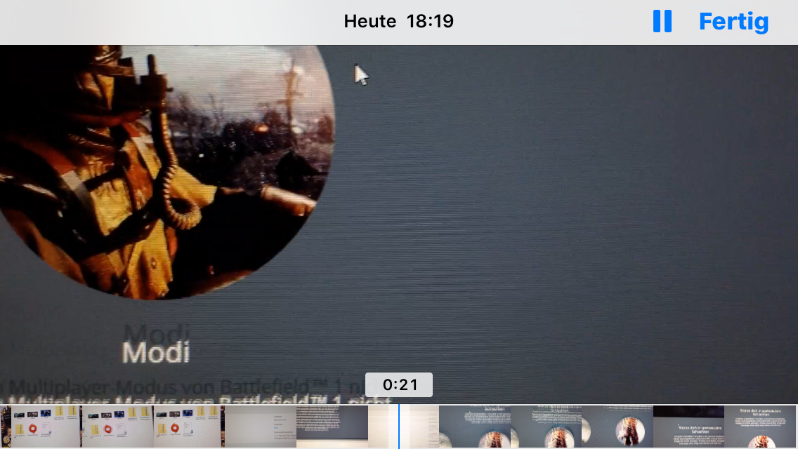

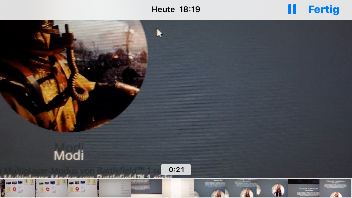

Hier im Video kann man das sehen, wenn man genau auf Modi guckt:
https://youtu.be/q36cHimdbLY

Daraufhin habe ich es aufgenommen und gesehen, dass es im Video auch so ist, also kann es nicht am Monitor liegen (kann das Video auch mal hochladen).
Wo genau wird jetzt der Monitor ausgeschlossen? Wenn eine Farbe pink angezeigt wird, du einen Screenshot machst und nochmal am gleichen Gerät den Screenshot ansiehst, welche Farbe wird es wohl haben?!
Prüf auf nem TV, Smartphone, irgendwas Anderes mit nem Display gegen. Auf dem Video ist nichts zu sehen.
Kann ich auch bestätigen, auf dem Video ist alles ok. Das liegt definitiv an deinem Bildschirm. Im Normalfall entsteht dies durch eine zu aggressive Overdrive Einstellung. Überprüfe das mal in den Einstellungen vom Monitor.
Auf dem Video ist nichts. Entweder der Bildschirm hat eine langsame Reaktionszeit oder du hast einen super Gaming Moinitor und auf super schnelle Reaktionszeit gestellt. Beides verursacht unter Umständen Schatten bei sich bewegender schrift.

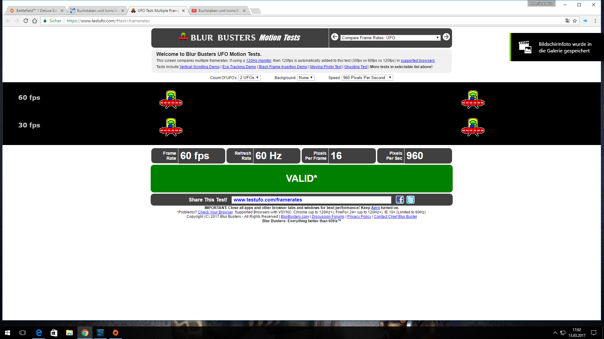

Hier kann man sehr gut sehen was ich meine und passier:
