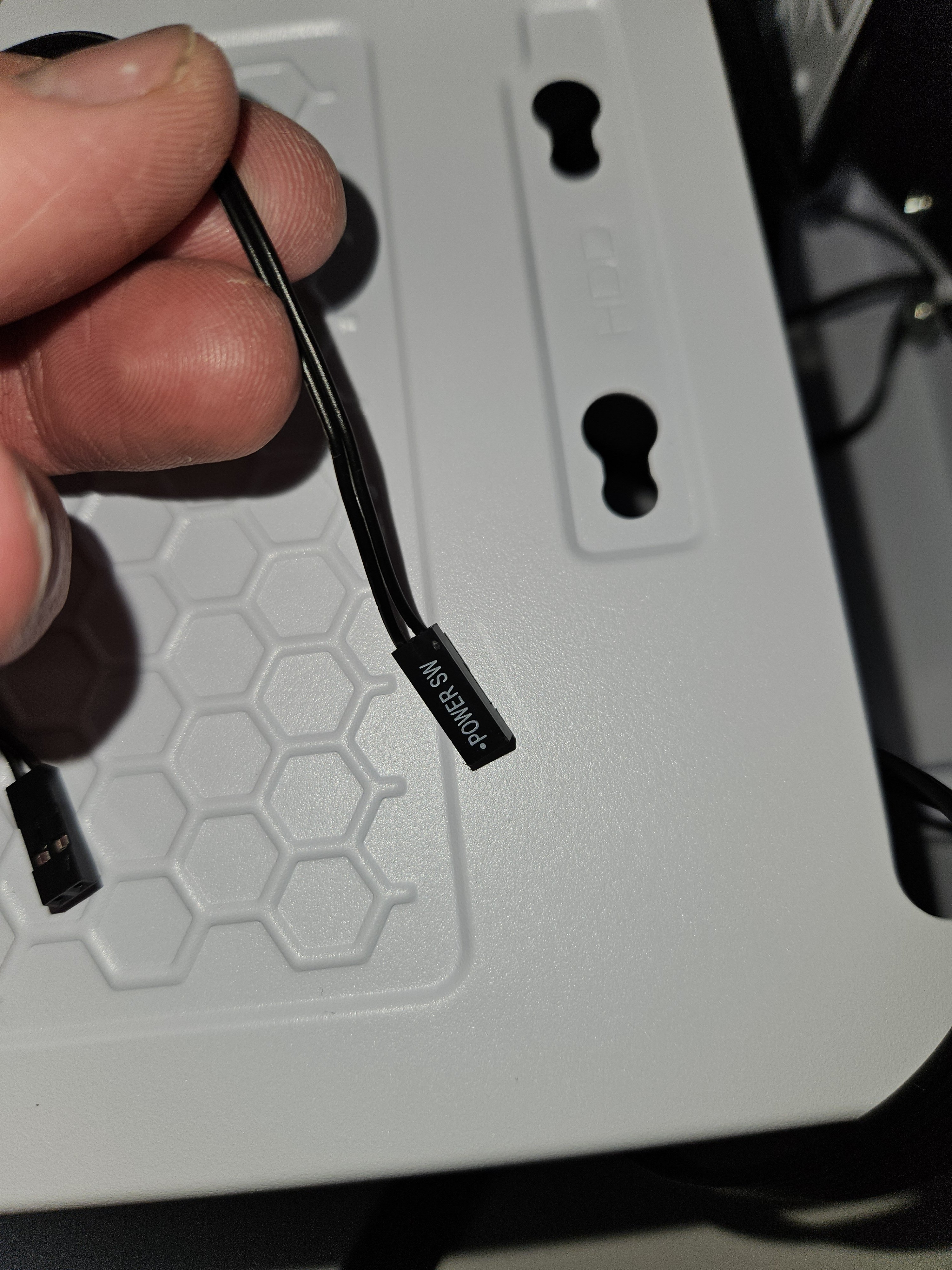

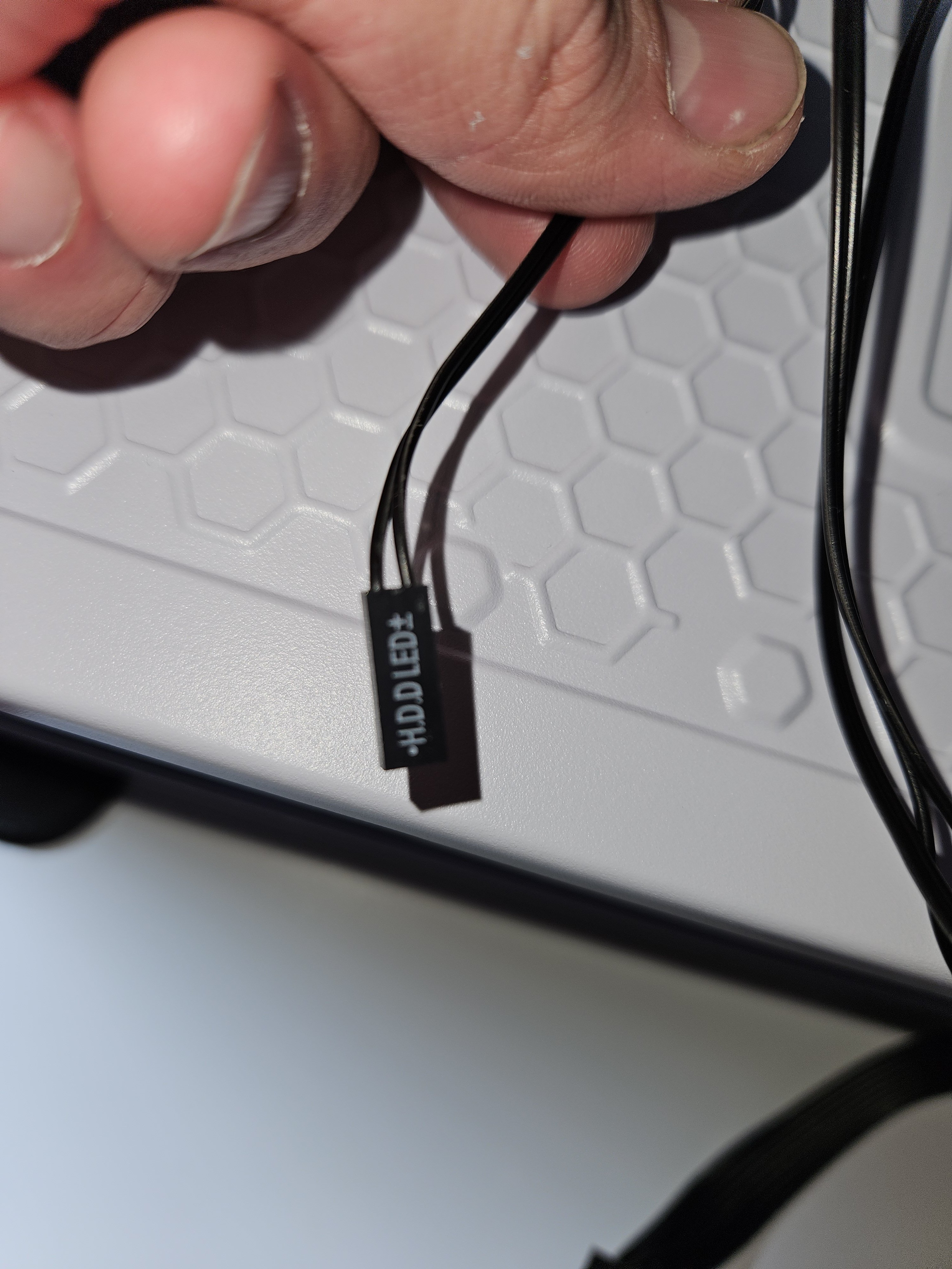

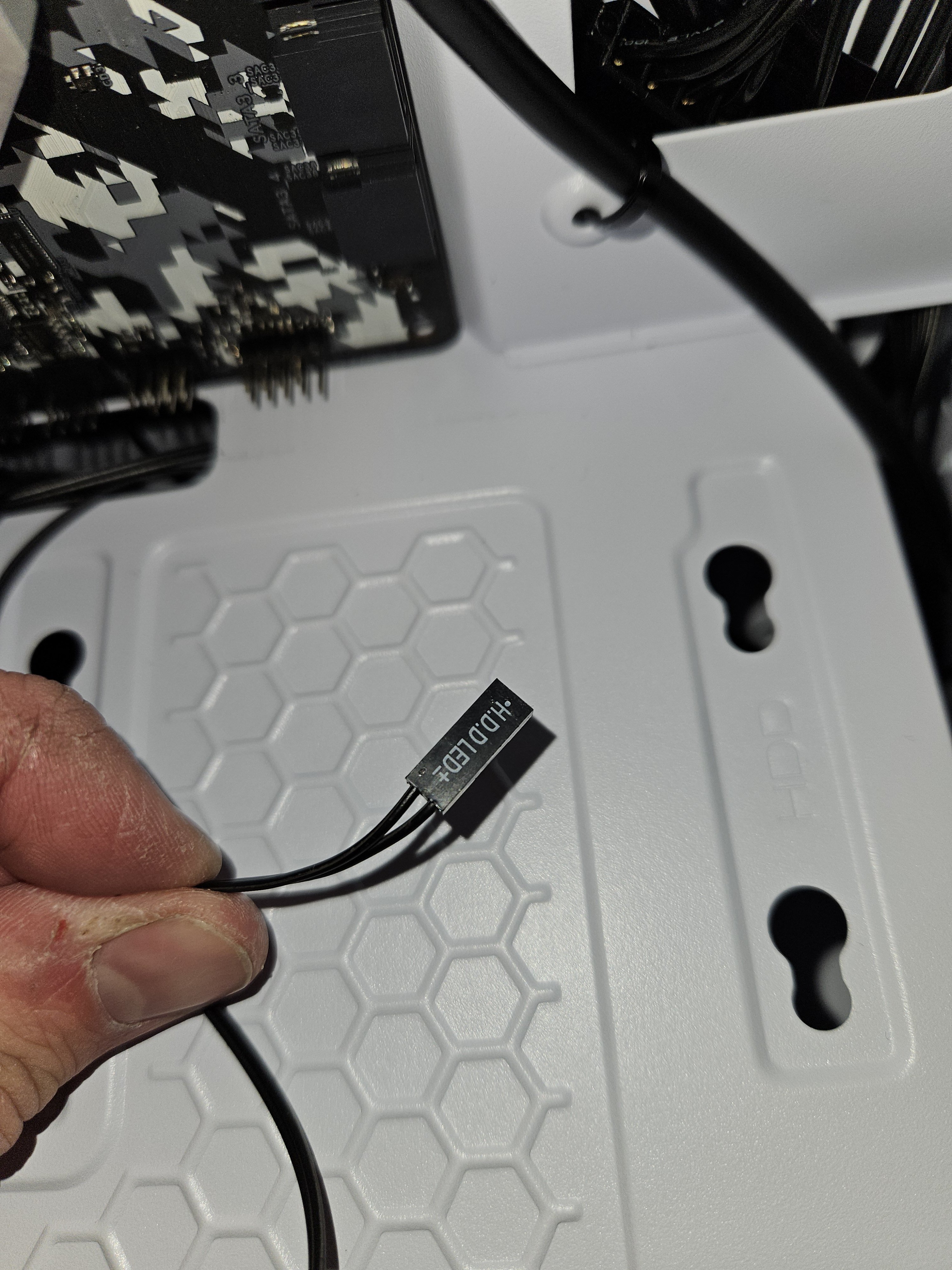

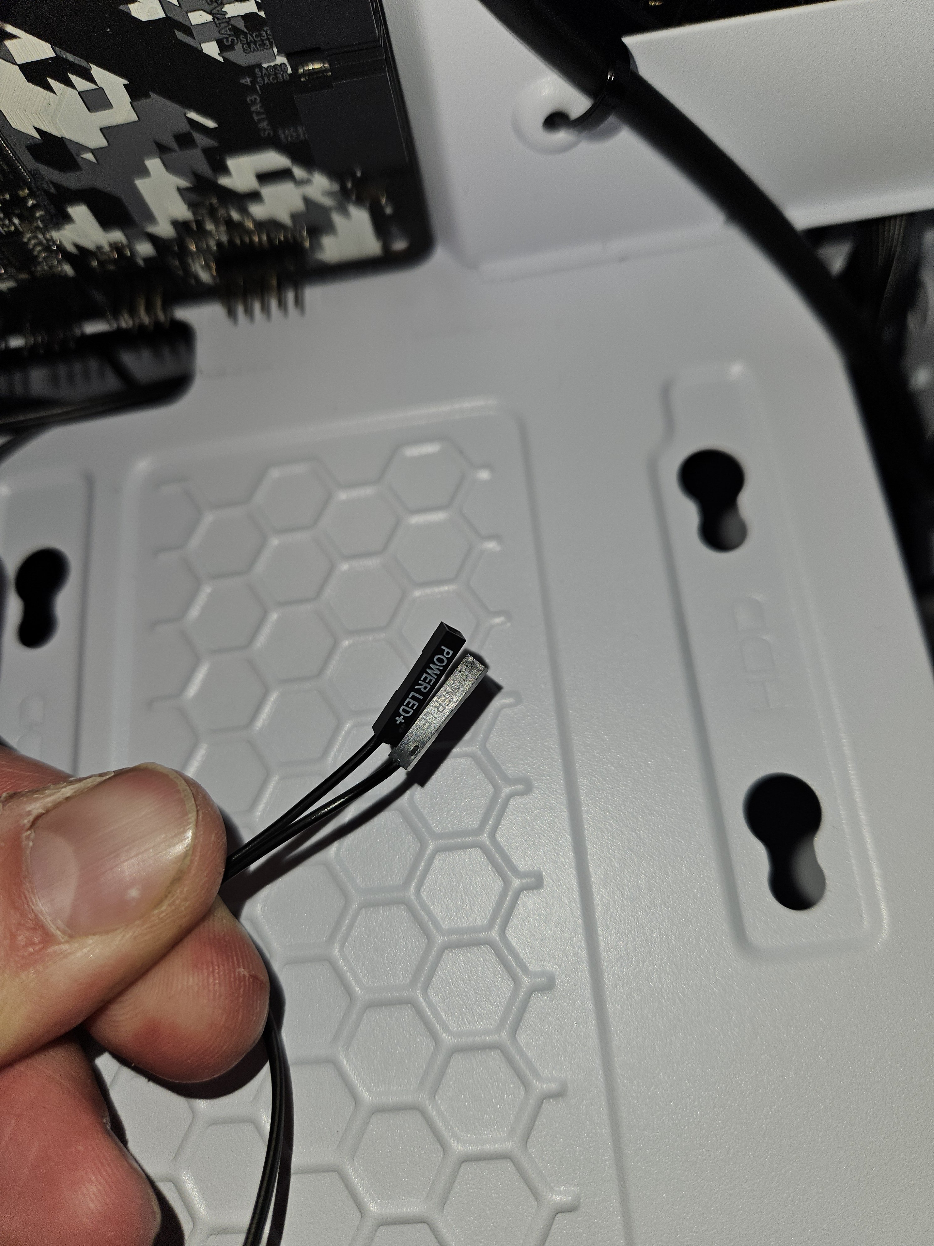

Hallo zusammen nochmal

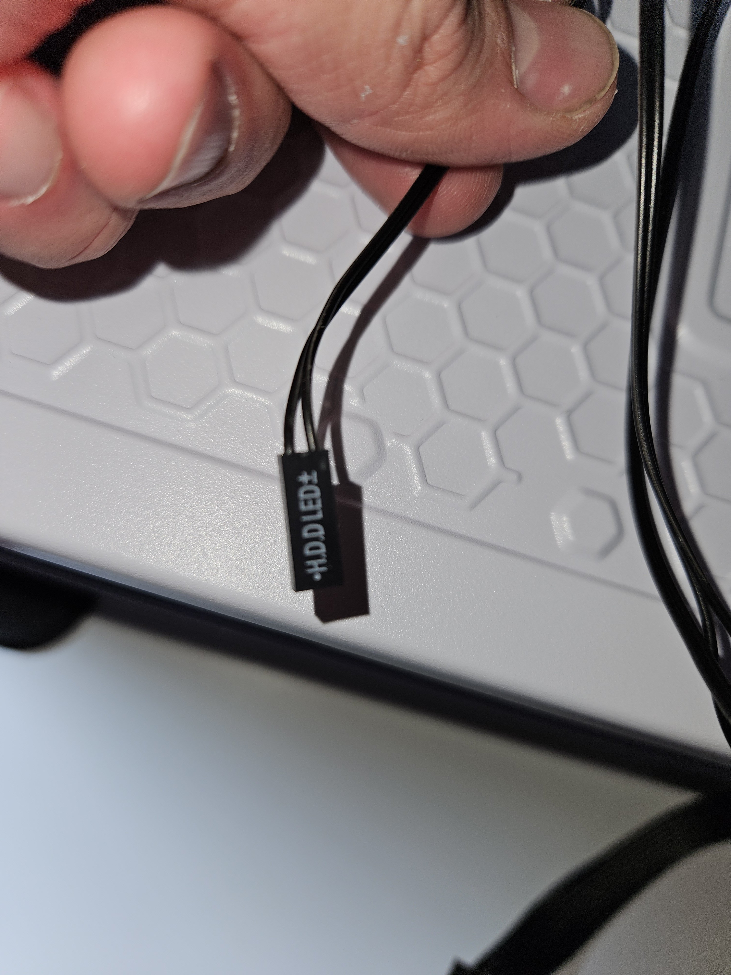

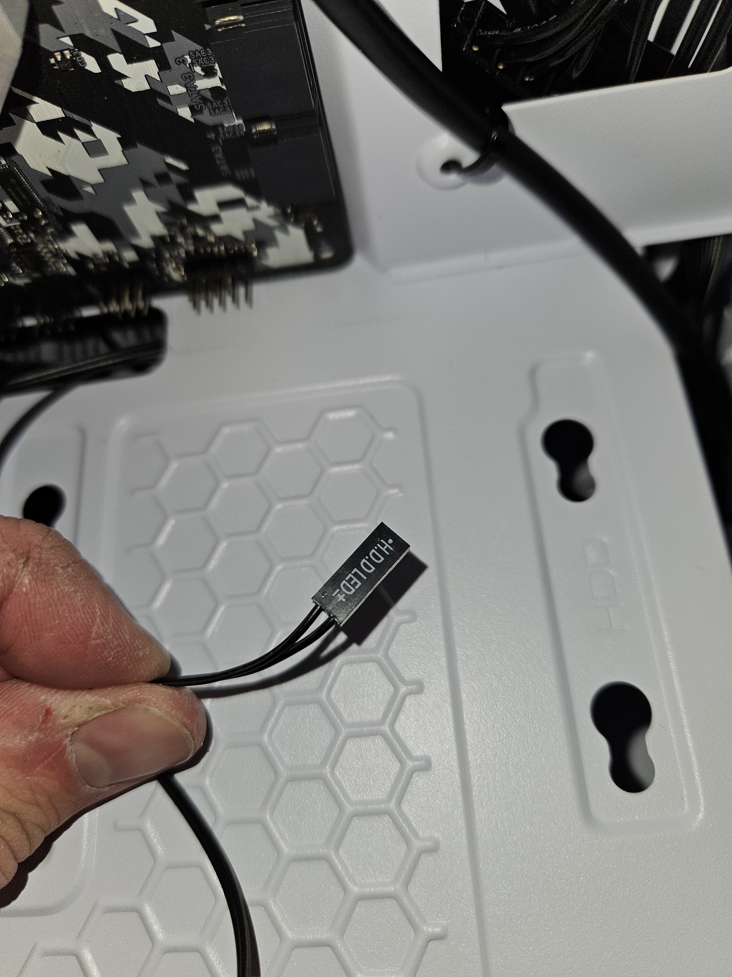

Ich bin gerade dabei den oben genannten PC zusammenbauen soweit so gut
Habe nun das Problem alles an rgb Lüftern und auch die LEDs am Gehäuse leuchten aber der PC startet nicht lüfter drehen auch auch nicht
Habe die Vermutung das ich diese Stecker von den Bildern unten falsch rein stecke
Ich komme mit dem Handbuch einfach nicht weiter
Es handelt sich um das Asrock b450 steel Legends

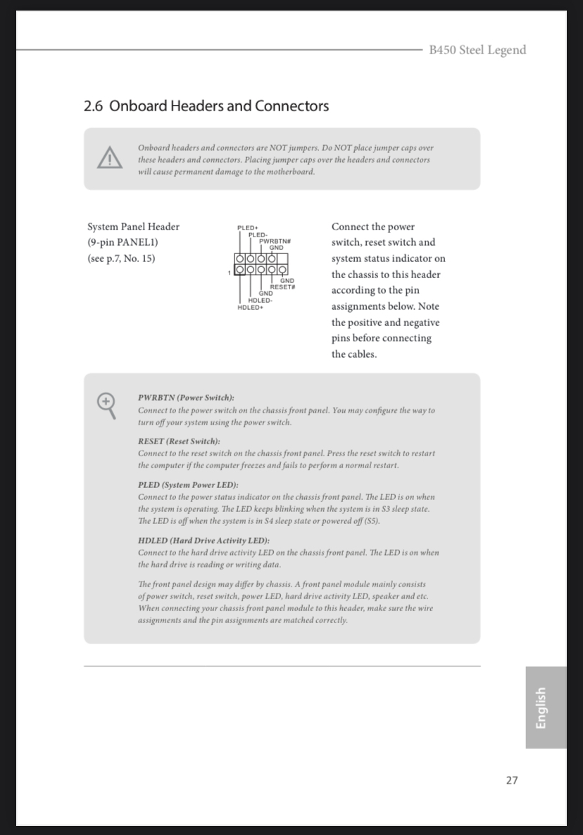

Im Handbuch sah es für mich so aus das es an Steckplatz 15 und 16 muss

Hier die entsprechende Seite aus dem MB Handbuch.

Also alles in 15 ?
Wie ist egal oder genau wie beschrieben? Meine Bezeichnungen sind ja etwas anders
Und das erklärt auch warum alles leuchtet sobald der schalter am Netzteil auf on ist?

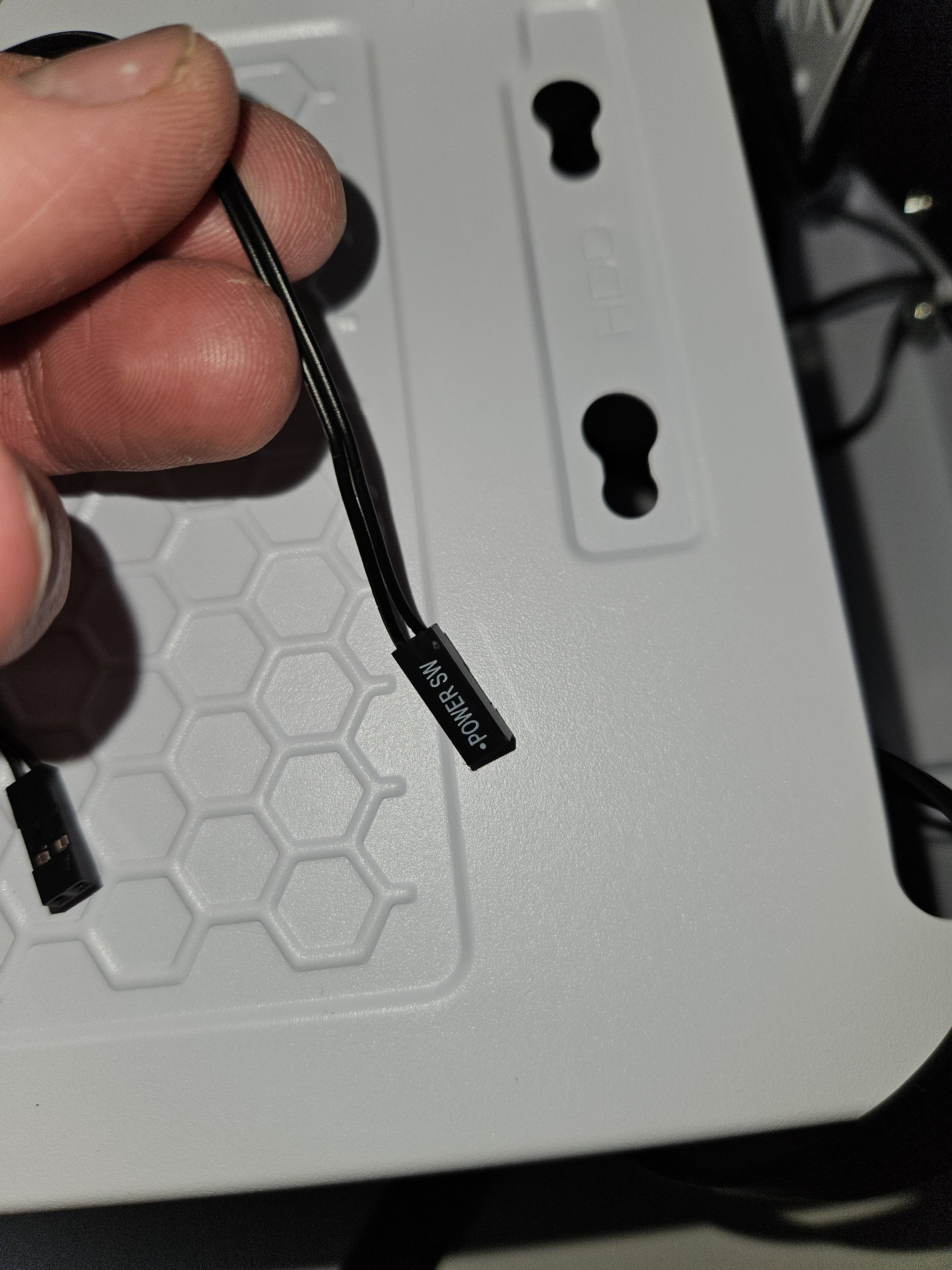

so wie im Handbuch beschrieben.
Die wichtigsten Kabel sind natürlich Power und Reset.
Power-Schalter zum Ein-/Ausschalten - 2 Pins - kommen in die obere Reihe rechts außen
Reset untere reihe rechts außen
PowerLED dann obere Reihe links
Okay danke
Also nochmal für blöde 😀 die beiden unten im Bild kommen direkt neben den nicht besetzen pin obere Reihe?
Das hier
