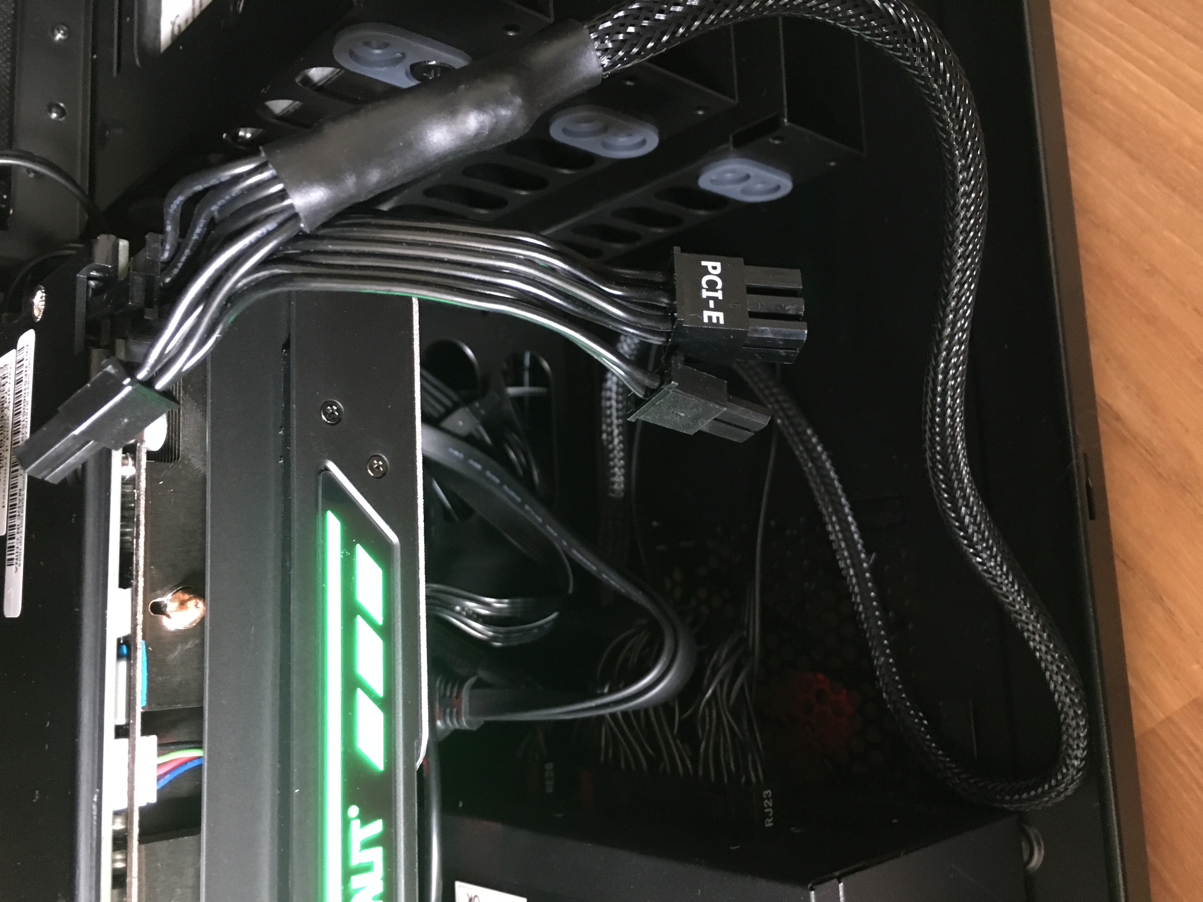

An die GPU muss doch nur ein Stromkabel PCI-E von dem Netzteil zur GPU und mehr nicht oder? (ich glaube es liegt an der GPU kann aber auch woanders dranliegen...
Der Lüfter auf der CPU dreht sich aufjedenfall und die GPU leuchtet Grün, und das MB leuchtet Rot.

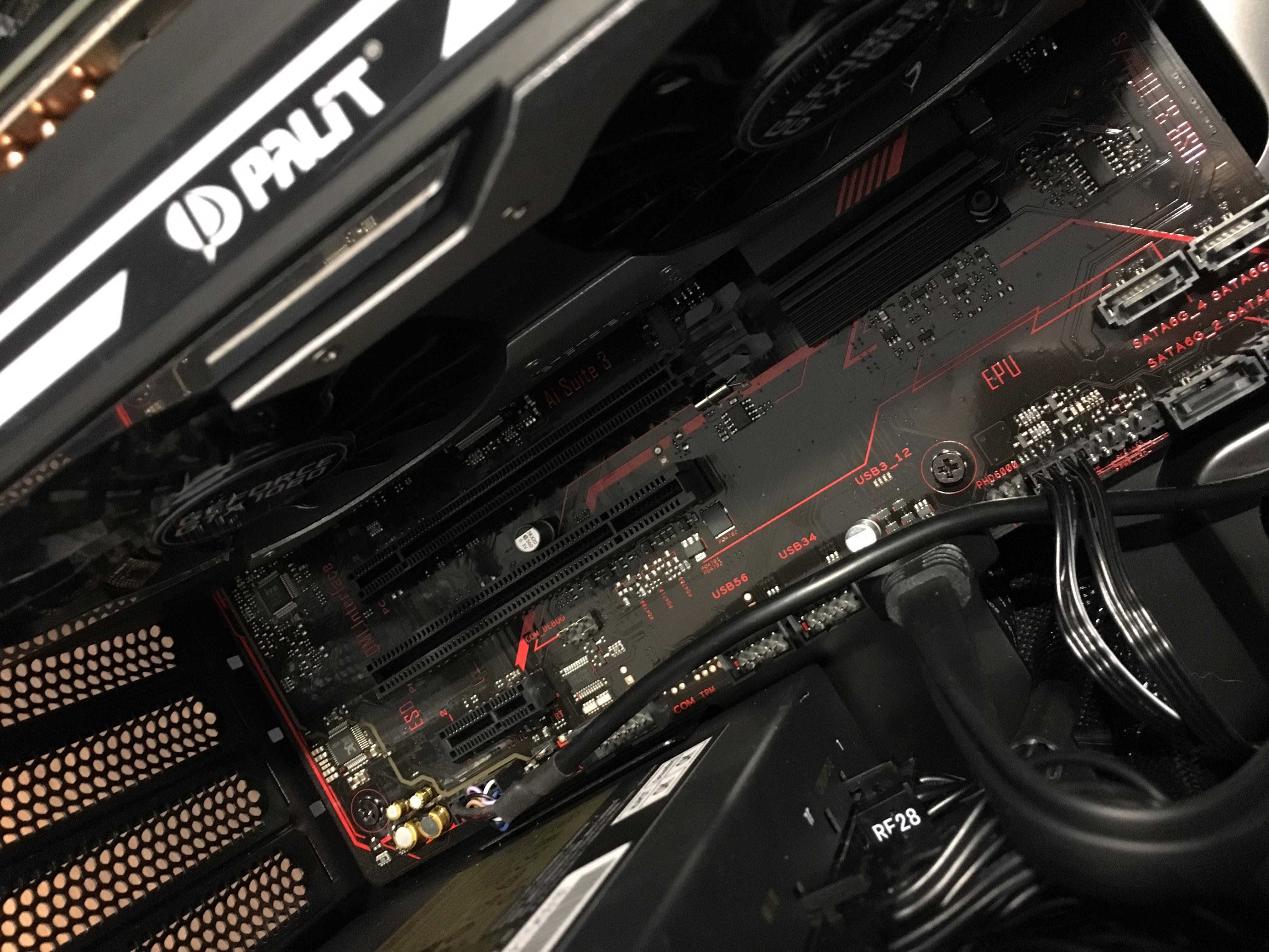

So sieht es momentan aus.

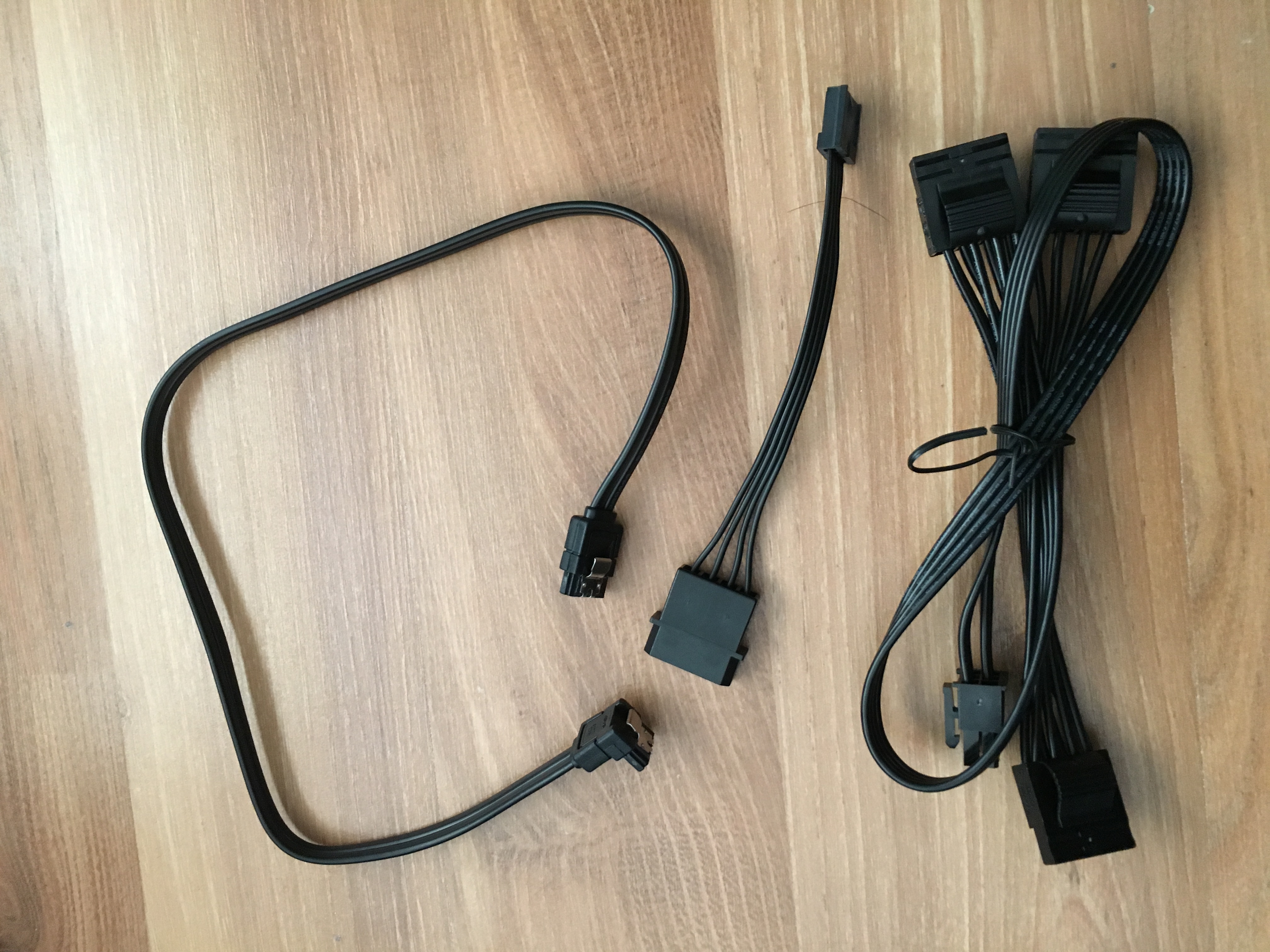

Die Kabel habe ich noch vom Netzteil übrig

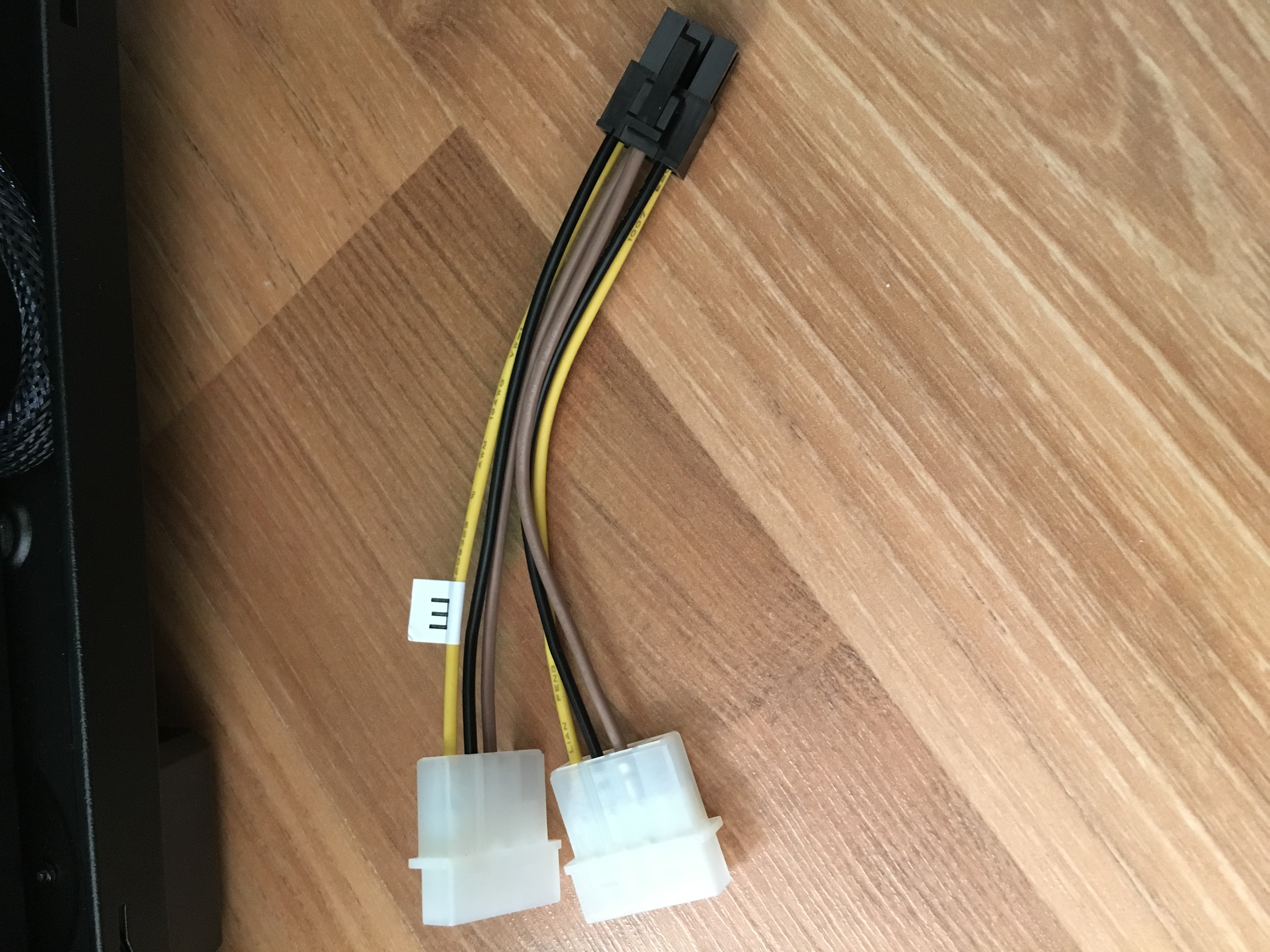

Und dieses Kabel war bei der GTX1060 dabei, nur weiß ich nicht ob und wie ich das benutzen muss.

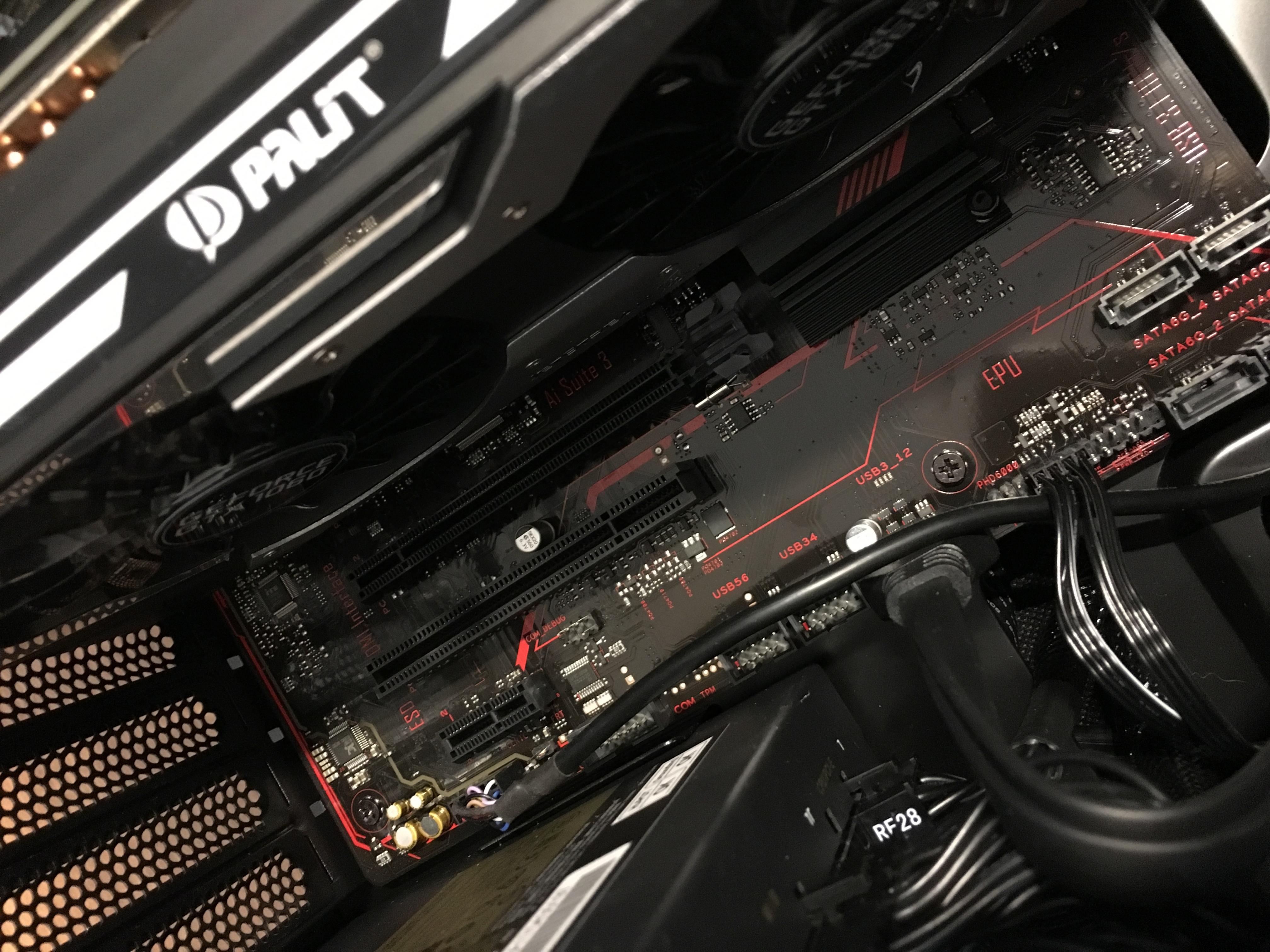

Ja ich denke schon (sicherheitshalber hier die beiden Bilder bei denen man es erkennen kann.)IMG_8883.jpg
und

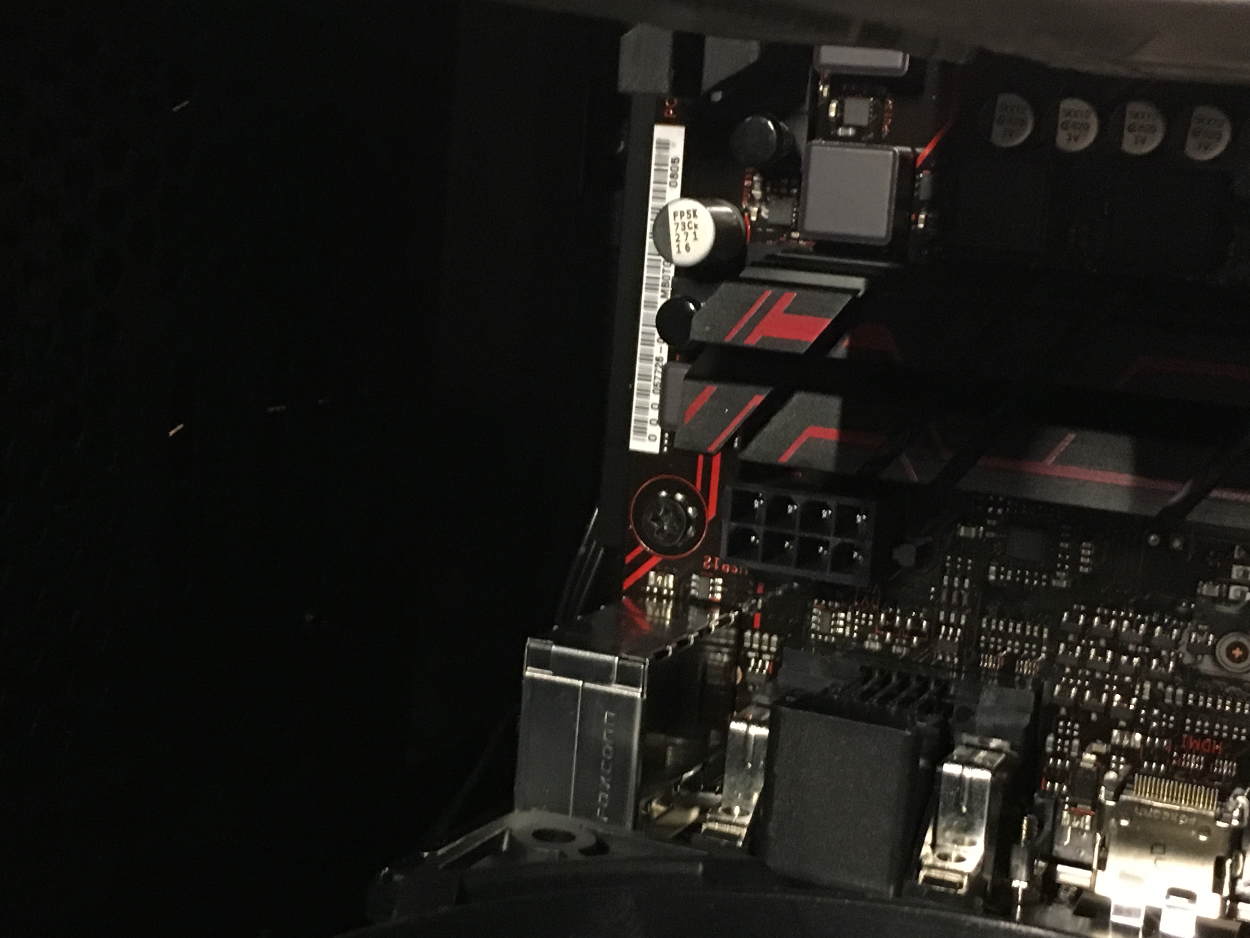

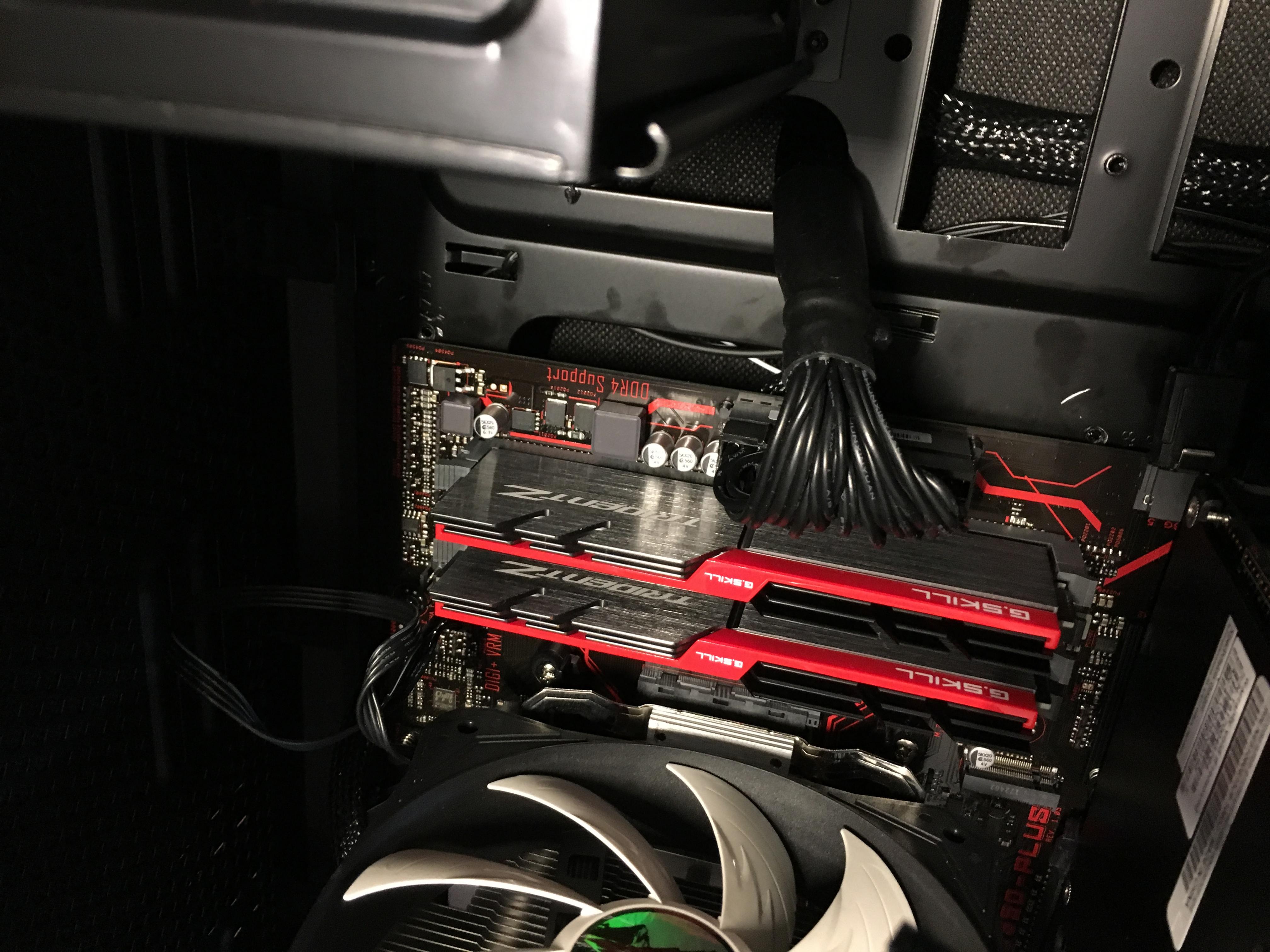

Der große breite ist klar, den vergisst man nicht so schnell ;) …Da müsst noch n kleinerer in der Nähe des CPU Sockels sein

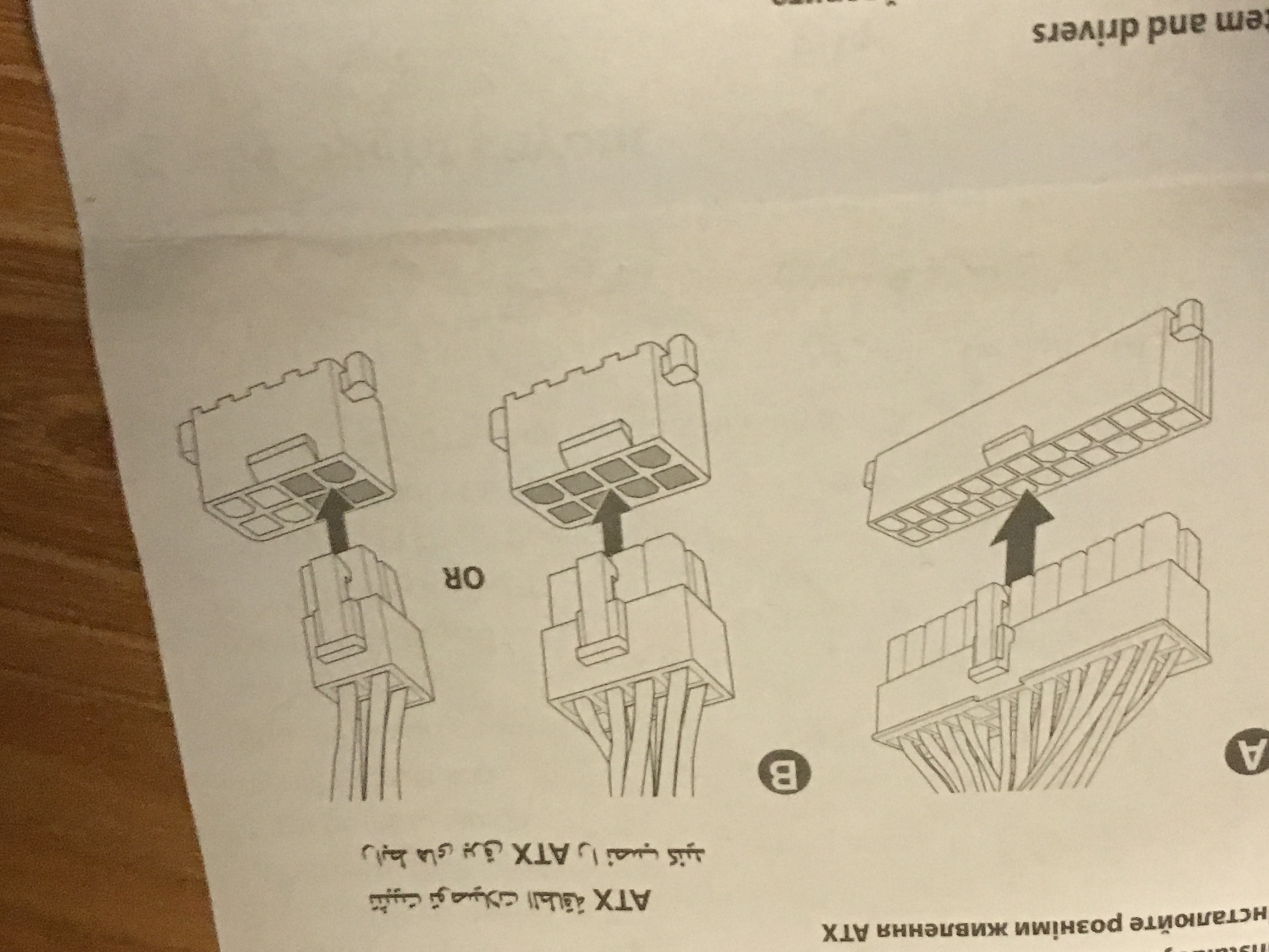

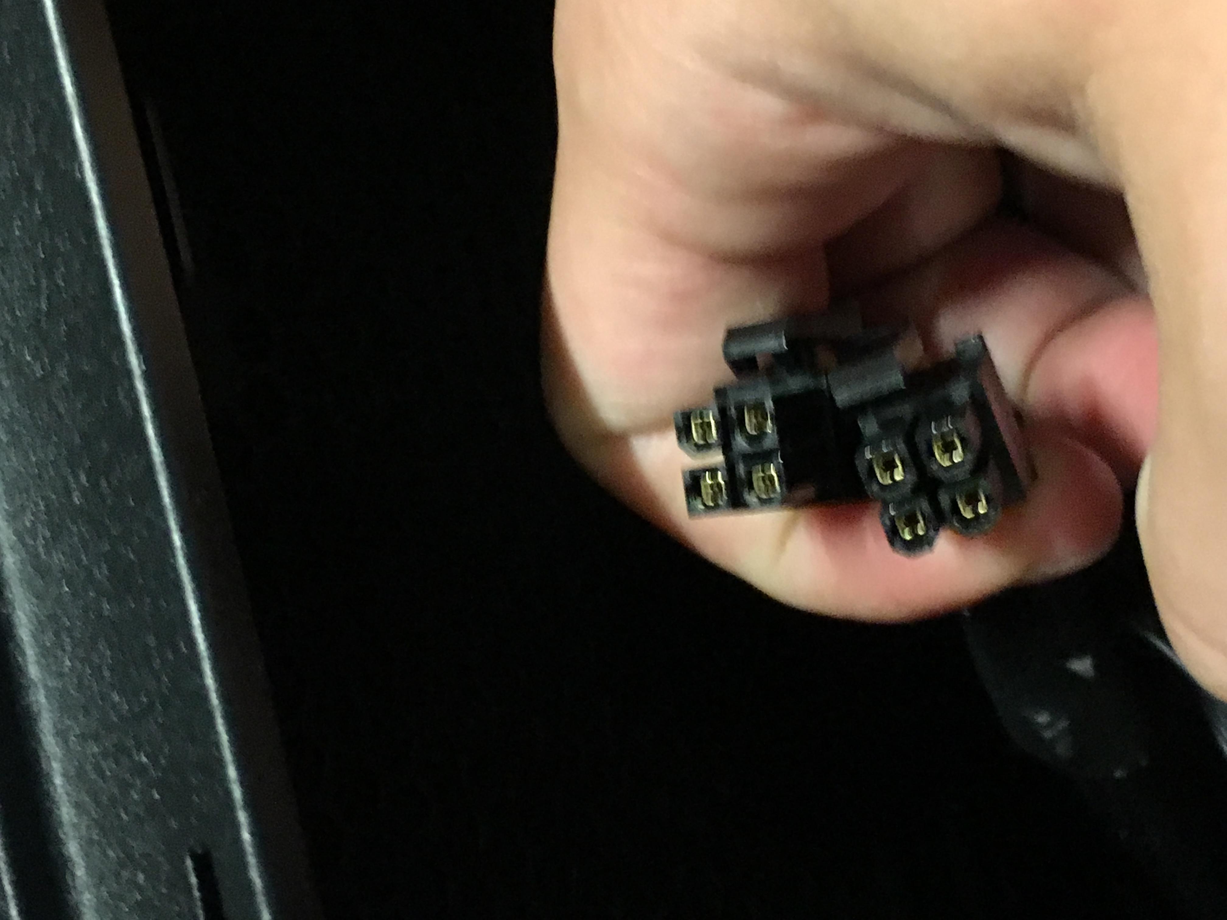

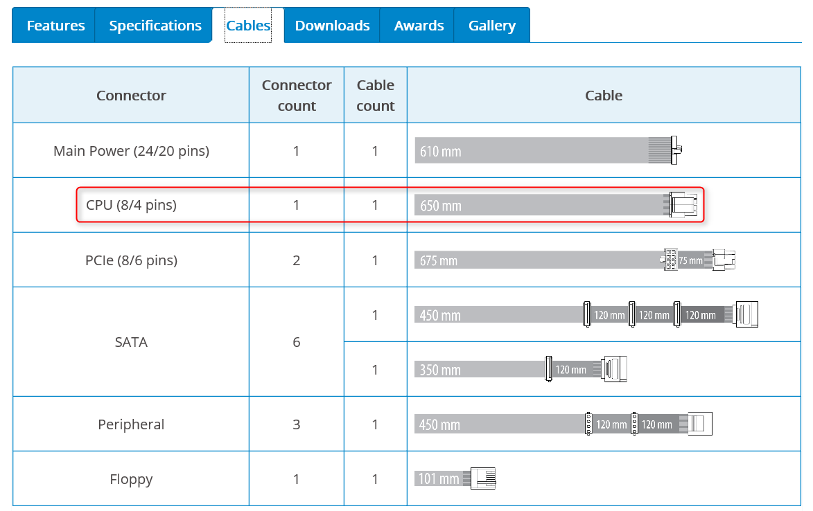

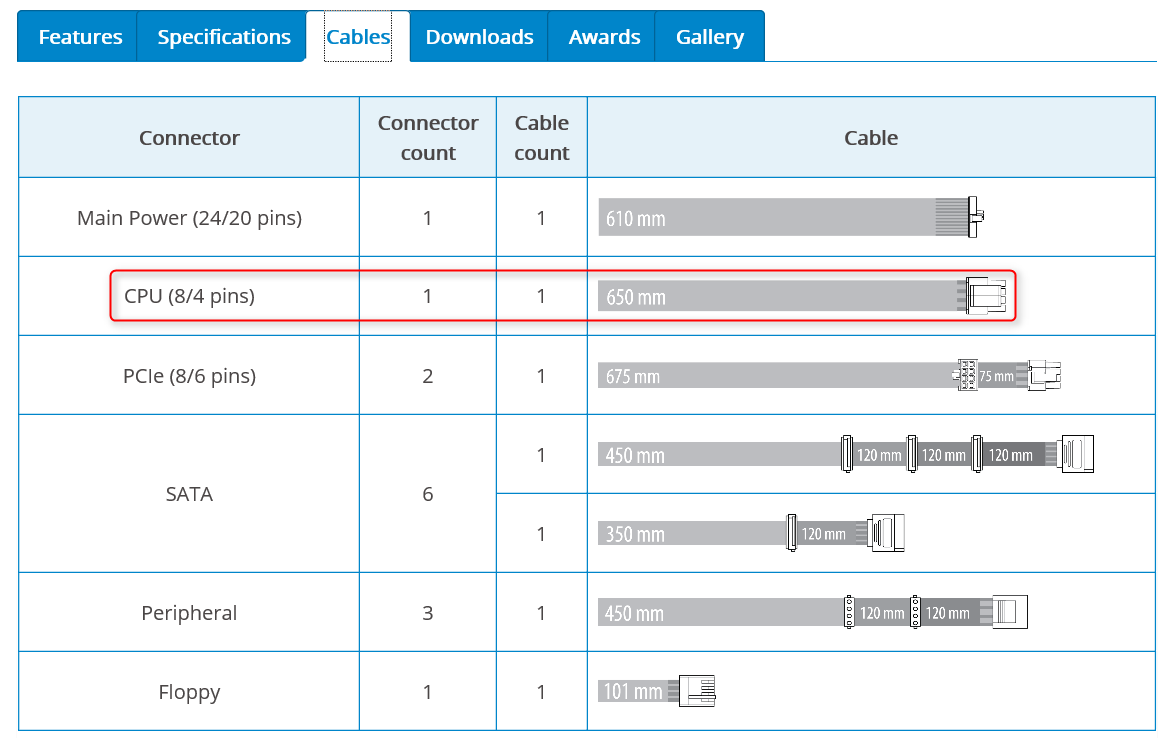

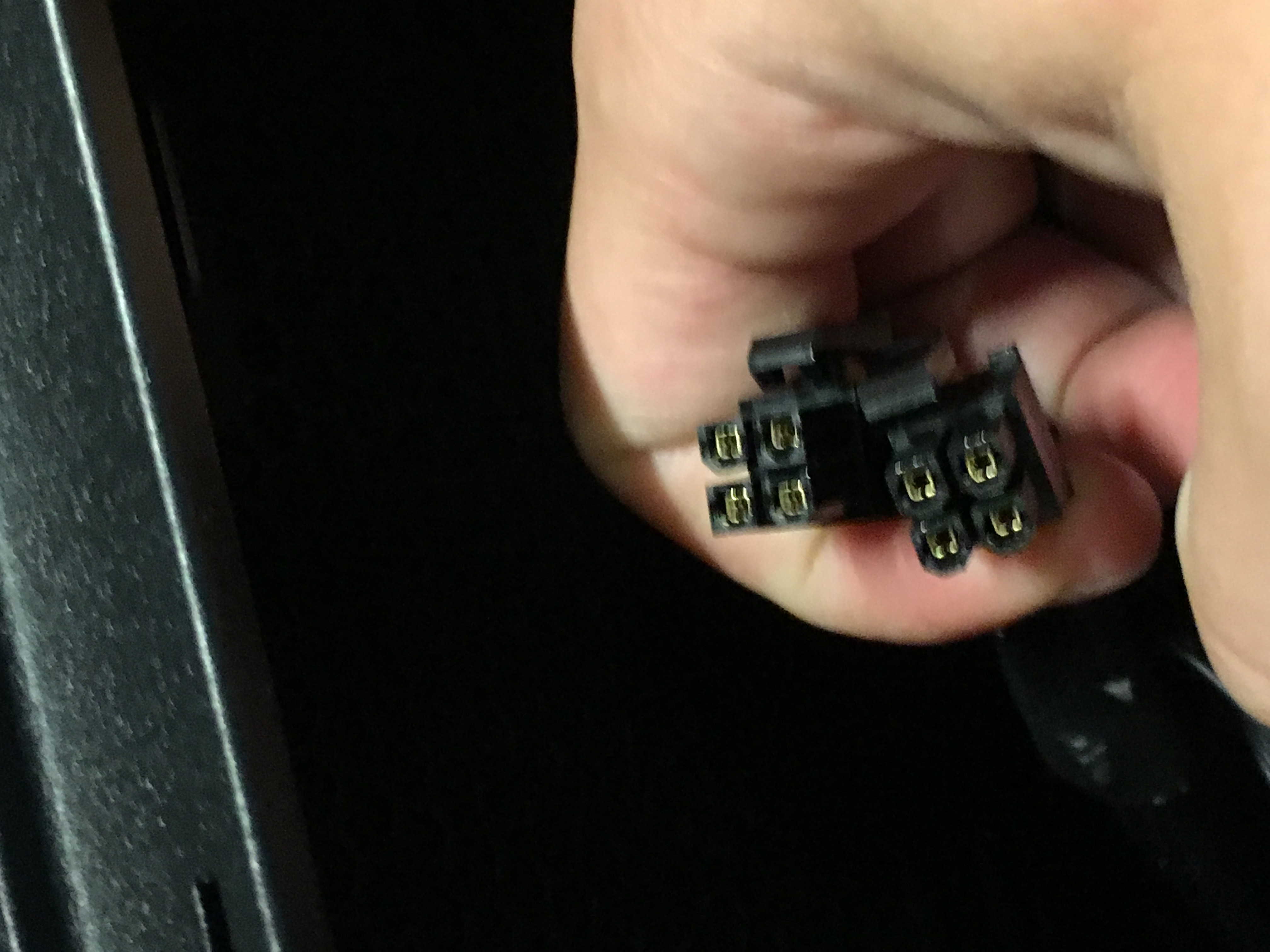

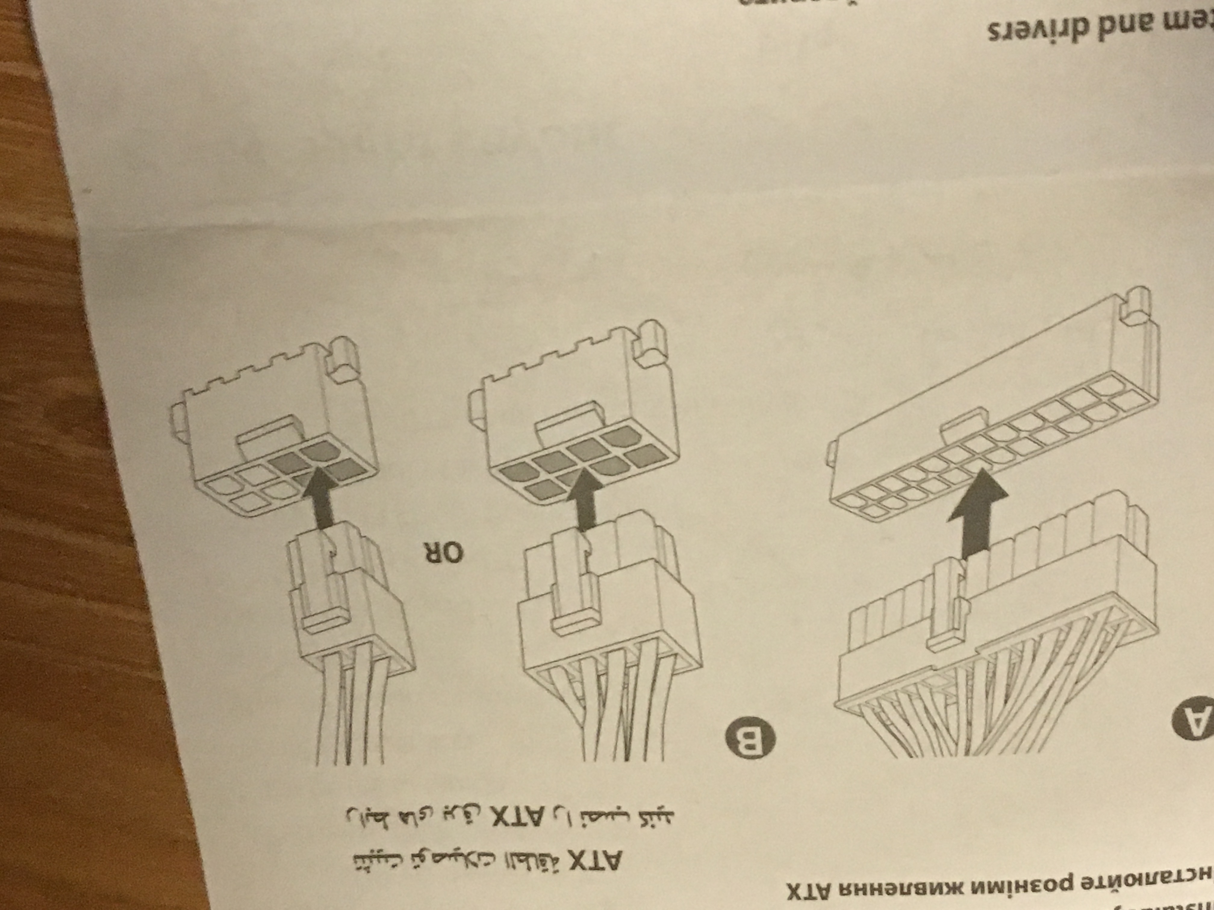

Ja stimmt, da ist einer. Da bin ich mir etwas unsicher ob der richtig angeschlossen ist (hab aber glaube auch alle kombinationen durch :D). Da ist nen 8er Pin Anschluss, nur dafür habe ich leider kein Kabel vom Netzteil. Hab nur eins wo 8 Pins insgesamt dran sind (aber zu je 4 zusammen sind) hab die also beide reingesteckt, funktioniert nicht. In der Anleitung steht entweder 8 Pins rein oder einmal 4 Pins (auch das habe ich ausprobiert in dem ich nur einen von den beiden mit 4 Pins reinstecke. Ein Bild bekomme ich trotzdem nicht.
Hier die Bilder zudem, was ich meine:
Der Anschluss für die CPU
das angesprochene Kabel
Die Beschreibung der Anleitung

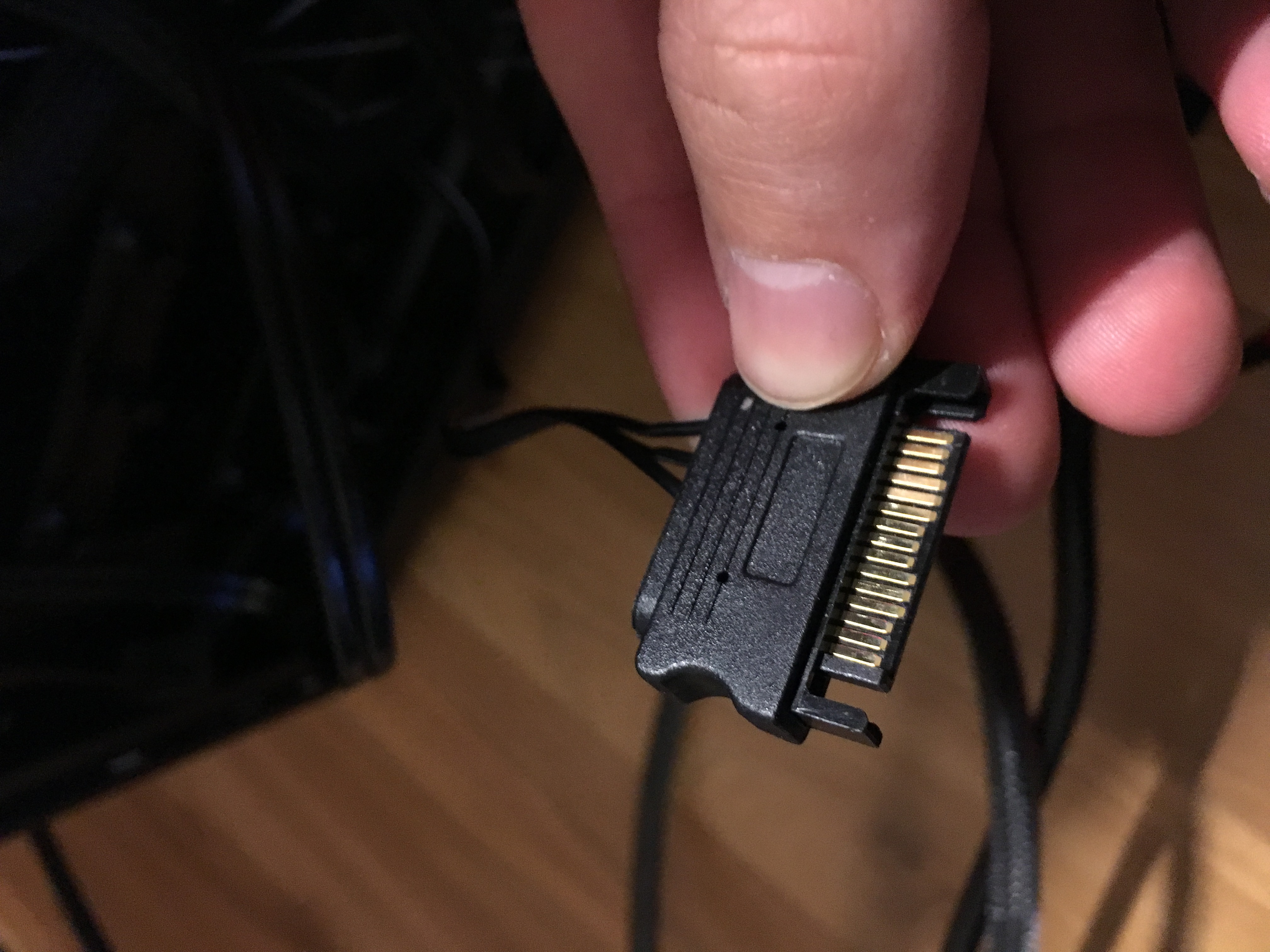

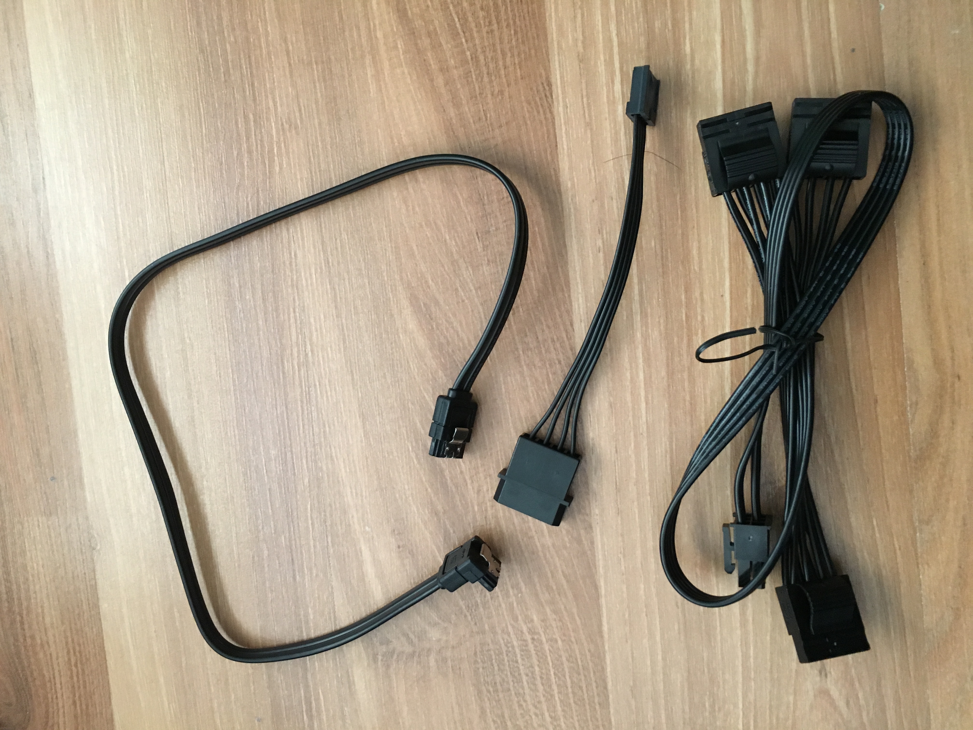

Edit: Vielleicht liegt es auch an diesem Kabel? Ich weiß leider nicht worauf das passen soll, bzw was ich mit diesem Kabel (war beim Gehäuse dran) machen soll.
Das letzte Kabel in Beitrag #43 brauchst du nicht.
Das Kabel für den zusätzlichen Stromanschluss am Board ist das hier:
Die Anschlüsse sind genormt und passen ganz sicher aufs Board.
Das Kabel am letzten Bild in Beitrag #47 wird ziemlich sicher für die Stromversorgung der Lüftersteuerung des Gehäuses sein.
Das kommt, wenn du die Lüftersteuerung des Gehäuses verwendest, an einen SATA Stromanschluss (der von der PSU kommt).

EDIT: @JollyRoger, das Kabel was du genannt hattest, was für die Lüftersteuerung ist, passt genau auf den Aufsatz von einem Kabel das von der PSU an die SSD geht (da sind ja mehrere Anschlüsse dran), also das Kabel zur Stromversorgung. Kann ich das auch einfach an einen freien Anschluss davon ranmachen?
Das mit Maus und Tastatur habe ich jetzt nicht verstanden. Was für spezielle Knöpfe?
Genau da gehört das Kabel für die Stromversorgung der Lüftersteuerung hin. Sollte auch im Handbuch zum Gehäuse zu finden sein.
