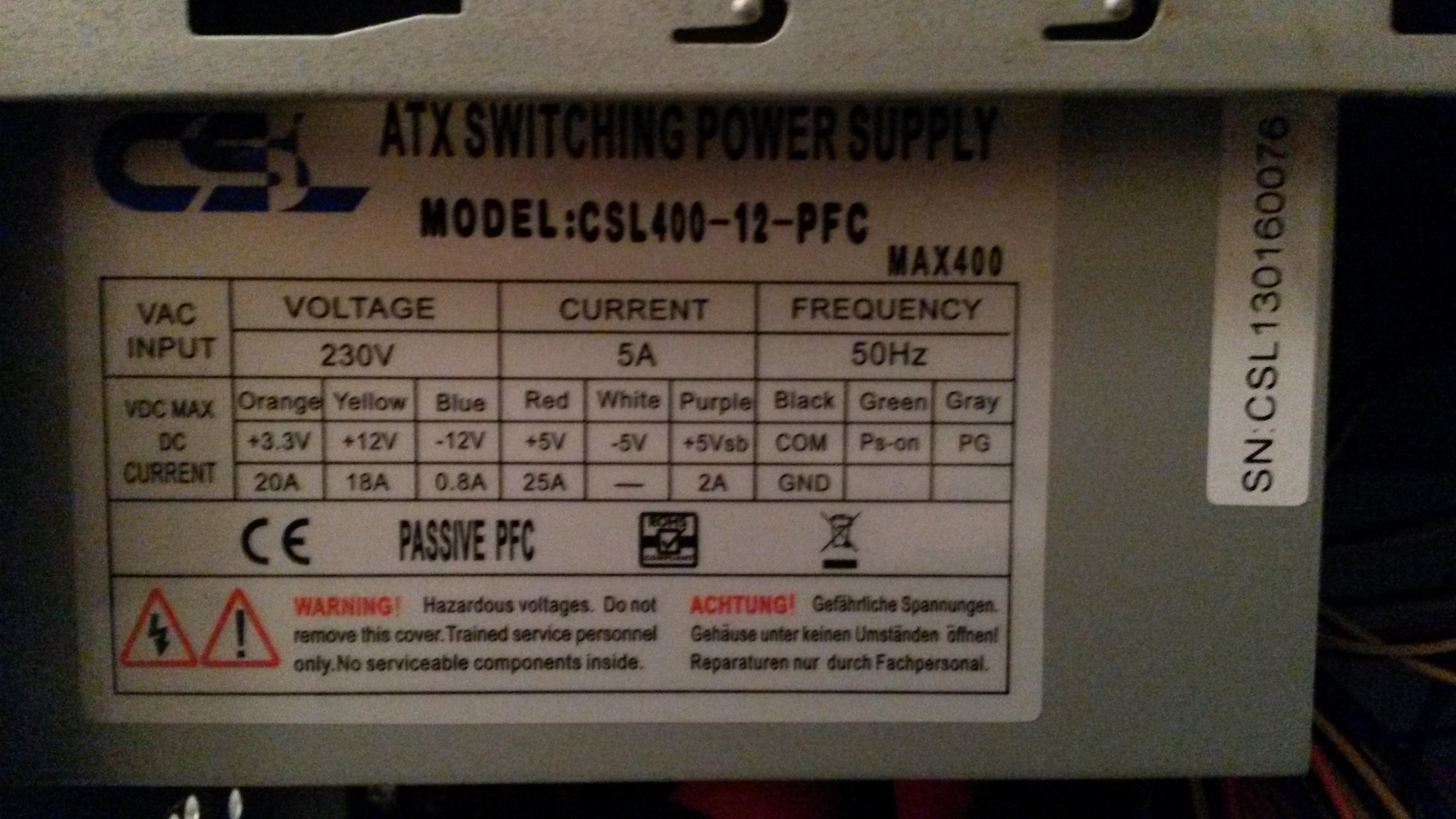

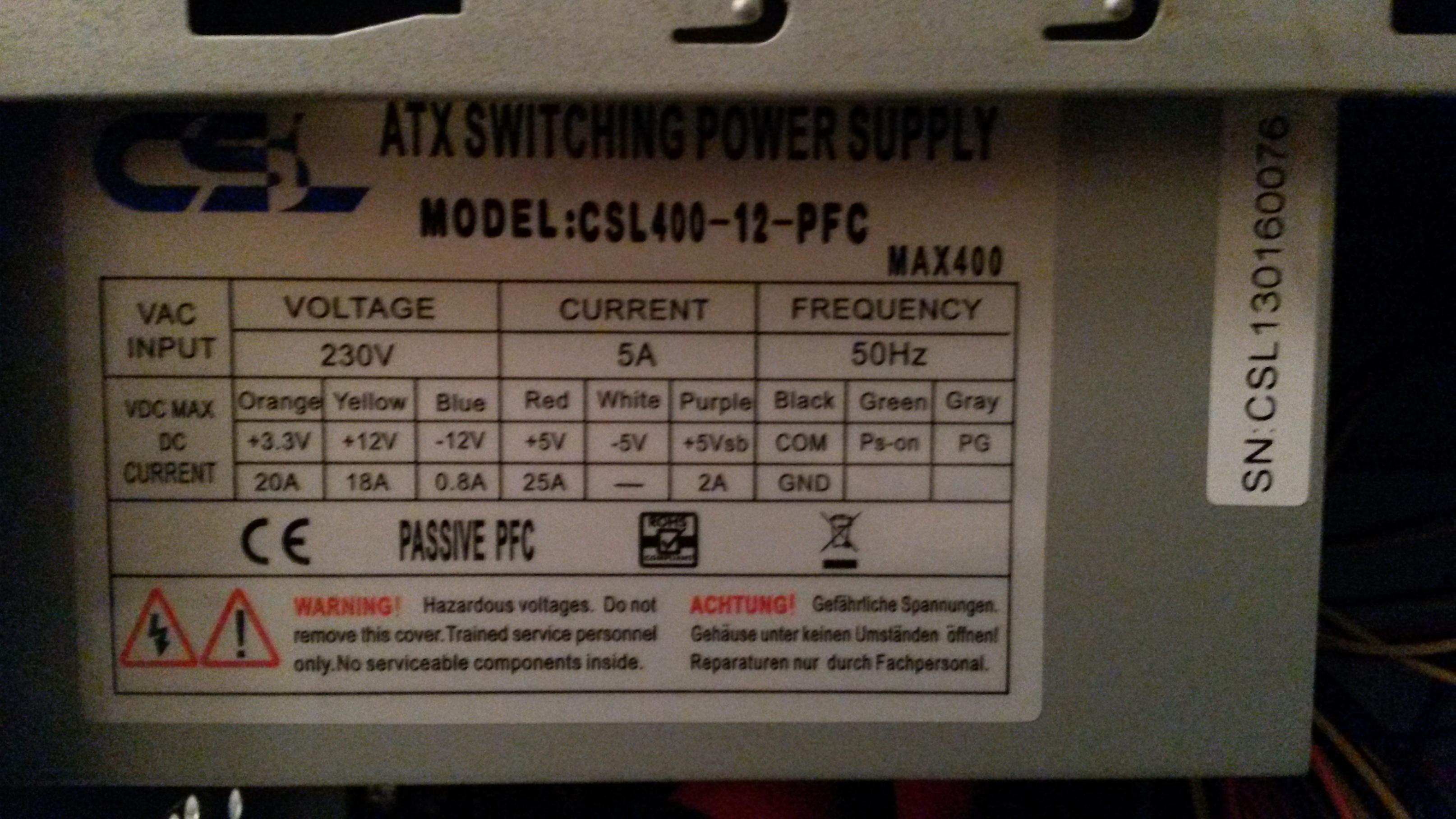

Poste mal das Netzteil bitte (Hersteller+Modell), oder sag den Post, falls ich das übersehen habe.
Ist kein Marken-Netzteil. Wie im ersten Post beschrieben, handelt es sich um ein "CSL"-Netzteil mit 350 W. CSL verbaut die vermutlich in allen derer "Aufrüst-PCs"...
Das hier vlt?
Das wird glaube ich dann so oder so nicht laufen, die 12V Schiene würde nur 216W liefern.
Das ist es nicht, sofern ich das richtig beurteilen kann. Ich habe hier mal die Informatinoen abfotografiert:
