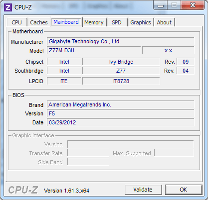

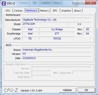

BIOS auch up2date?
RAM in der QVL ?
Bios-Update ?
Ich kenne jetzt nur Crucial, aber vielleicht braucht die Samsung auch ein Firmware-Update ?

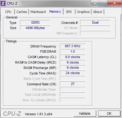

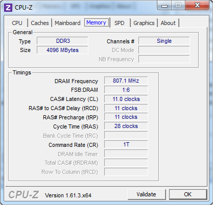

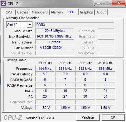

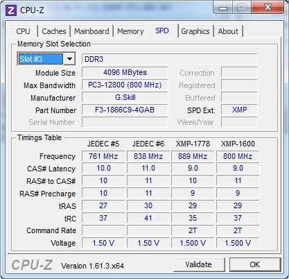

Edit: nochmal: In dem Profil vom Speicher steht bei 800 MHz "Command Rate" 2T.
Eingestellt sind aber (nächstes Bild) 1T - ändere das mal im Bios, wenn man sich die Werte anschaut, steuert das Board den Speicher eh nicht so an, wie es im Profil steht.

BIOS Update ist letzte Woche ein neues rausgekommen, werde es mal updaten.
Stimmt, die XMP-Werte werden vom RAM nicht übernommen. Probier die Werte im BIOS zu ändern. Wie puri schon gesagt hat, könnte das Problem an der Command-Rate liegen
Command-Rate angepasst und BIOS geupdated. Jetzt mal sehen :D

Ich habe genau das gleiche Probleme. Freeze in unregelmässigen Abständen. Beim Gigabyte-Support hat man mir empfohlen den RAM auf Bank 1 und 4 zu stecken. Freezes sind weniger geworden aber leider noch vorhanden. Habe auch das Z77m-D3H mit aktuellem F9 Bios und die SSD Samsung 830.
Wie stellt man die Legacy Werte im Bios um? Kann das nicht finden. Bei mir steht im CPU-Z ebenfalls Command Rate 1T.

Hm, wenn ich den Wert auf 2 bzw 2T stelle steht in CPU-Z immer noch 1T!!
Hat geklappt. Habe bei DRAM Timing Selectable auf Expert und Performence Enhance auf Norma gestelltl. Dann den Wert bei A und B auf 2 geändert. Bei CPU-Z steht nun 2T. Wäre ja ein Traum wenn es das gewessen ist!

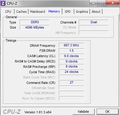

Poste aber bitte noch mal einen aktuellen Screenshot von CPU-Z (Reiter Memory).
Die RAM Spannung kannst du schrittweise bis 1,60V gefahrlos erhöhen.
Hier die Screens. Ich glaube langsam das liegt an der SSD. Das komische ist das manchmal Tagelang keine Freeze kommen und manchmal mehrmals täglich. Ich habe Memtest div. Stunden ohne Fehler laufen lassen. Der RAM hat genau die Settings die empfohlen werden.
