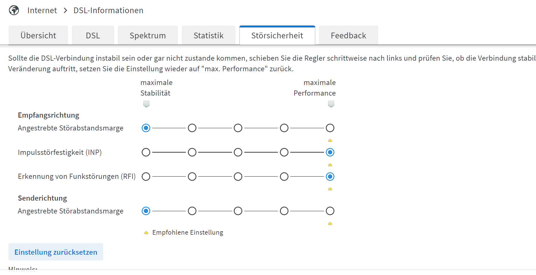

Bei den Einstellungen wird laut AVM die Downloadrate gedrosselt, was auch passiert! Genau das wirkt gegen Bufferbloat! Mir werden ca. 5 Mbit genommen.
Und laut meinen Tests ist dem aus so, wenn auch immernoch nicht perfekt!
Warum arbeitet man ( ihr ) so dagegen?
Es wird nicht die Downloadrate gedrosselt (shaping), sondern der Sync. Damit änderst du rein gar nichts am Bufferbloat, da du so nur deine Leitung langsamer gemacht hast und nicht, wie du vielleicht vermutest, einen Puffer geschaffen hast.
Das einzige, was du auf der FB in der Hinsicht machen kannst: Ingress Shaping via support.lua. Toll ist das aber trotzdem nicht.
In Post 109 siehst du meine Werte mit angezogener Handbremse.
Das sind meine Werte mit offener Handbremse:
Ich bin auch kein Script - kiddie: mir gehts darum, mit hauseigenen Mitteln ( Windows / FritzBox ) einen "Puffer" zu schaffen, der bei Auslastung der Leitung trotzdem gewähleistet, dass ein 2ter in der Leitung noch stabiles Internet hat und dem ist der Fall, auch mit der ollen FritzBox!
Wie man sieht, sind die Down- und Upload Werte fast identisch, nur der "Bloat" ist jetzt mieser.
Dass das nicht das gelbe vom Ei ist, ist mir bewusst but it works! @0-8-15 User
Ja, dann solltest du das was du bisher gemacht hast rückgängig machen (sowohl auf der FB wie auch unter windows) und Ingress Shaping auf der FB aktivieren (via support.lua)
