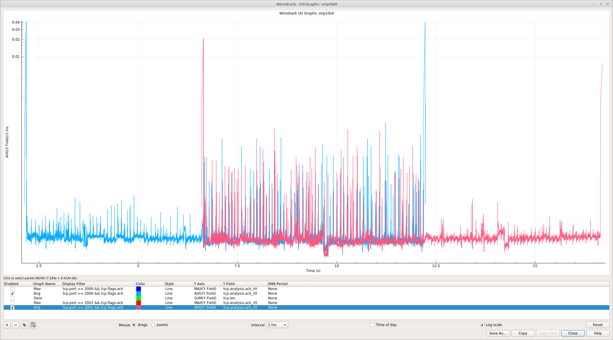

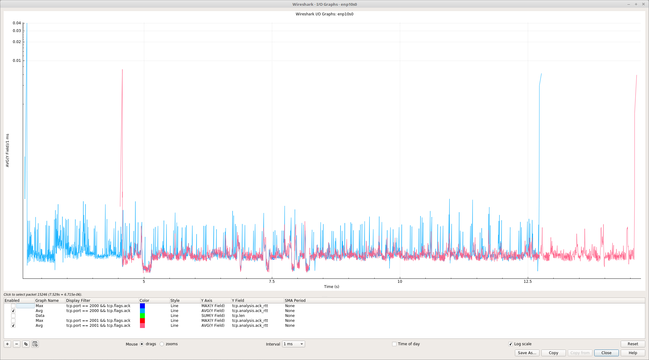

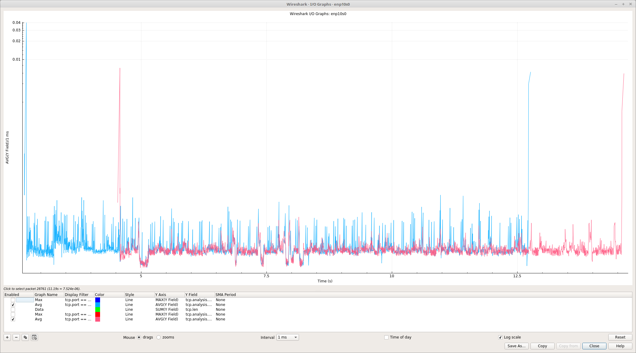

Man kann sich per Wireshark sehr schön die RTT der TCP-ACKs plotten lassen.
Hier als Beispiel 2 iperfs auf 2 unterschiedlichen Ports in rot und in blau, wobei der rote iperf etwas später startet. Während der Messung liefen auch noch andere Sachen, man sieht aber deutlich wie die RTT steigt wenn 2 TCP-Verbindungen gleichzeitig laufen. Hier eine Messung mit Full-Speed, man sieht wie die RTT steigt wenn 2 Verbindungen gleichzeitig laufen:
Zum Vergleich eine Messung mit weniger Bandbreite die die Leitung nicht auslastet:
Wer also auf der Suche nach Latenz-Peaks zu fast beliebigen Zielen ist, oder sein qos tunen möchte -> so gehts.

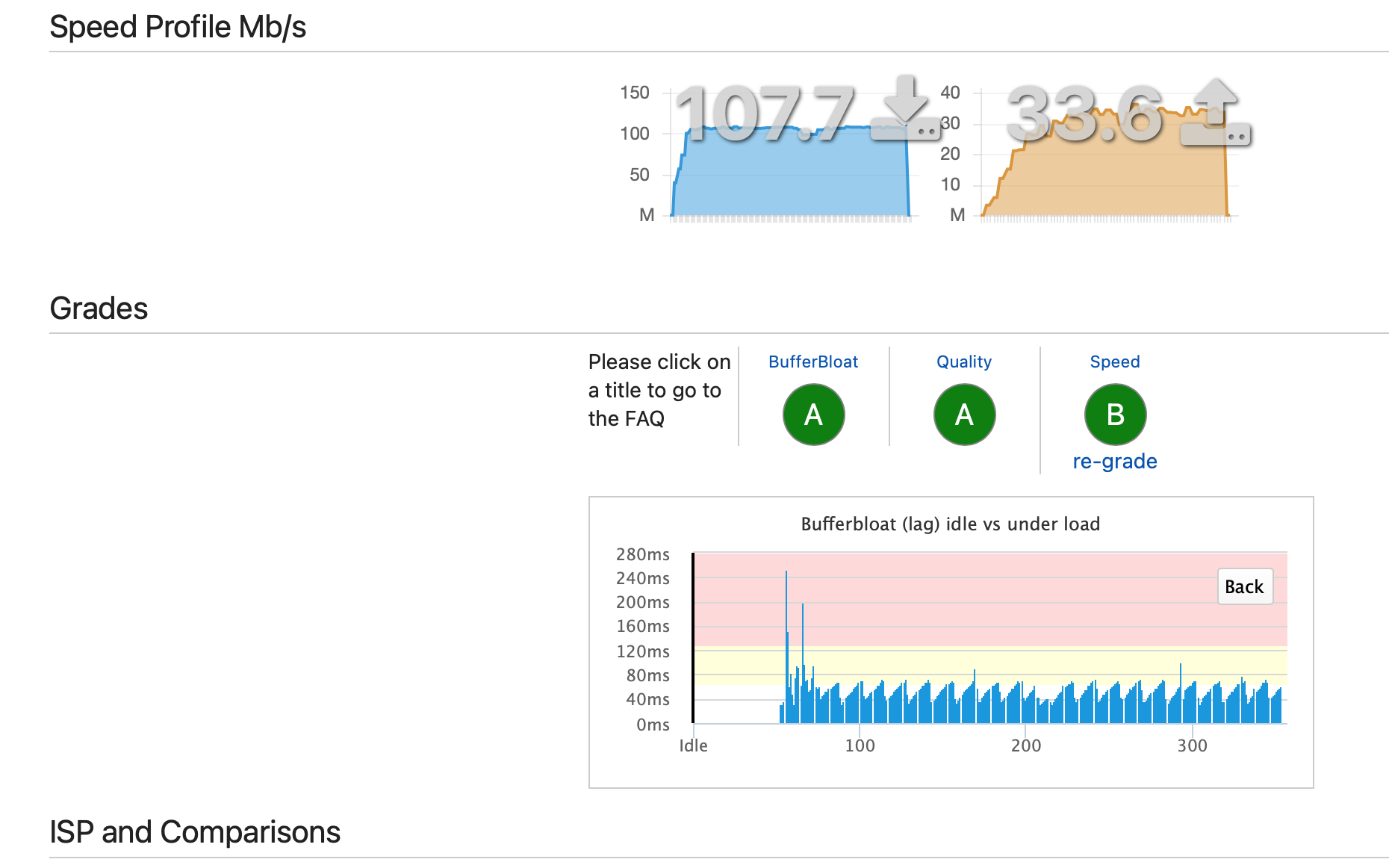

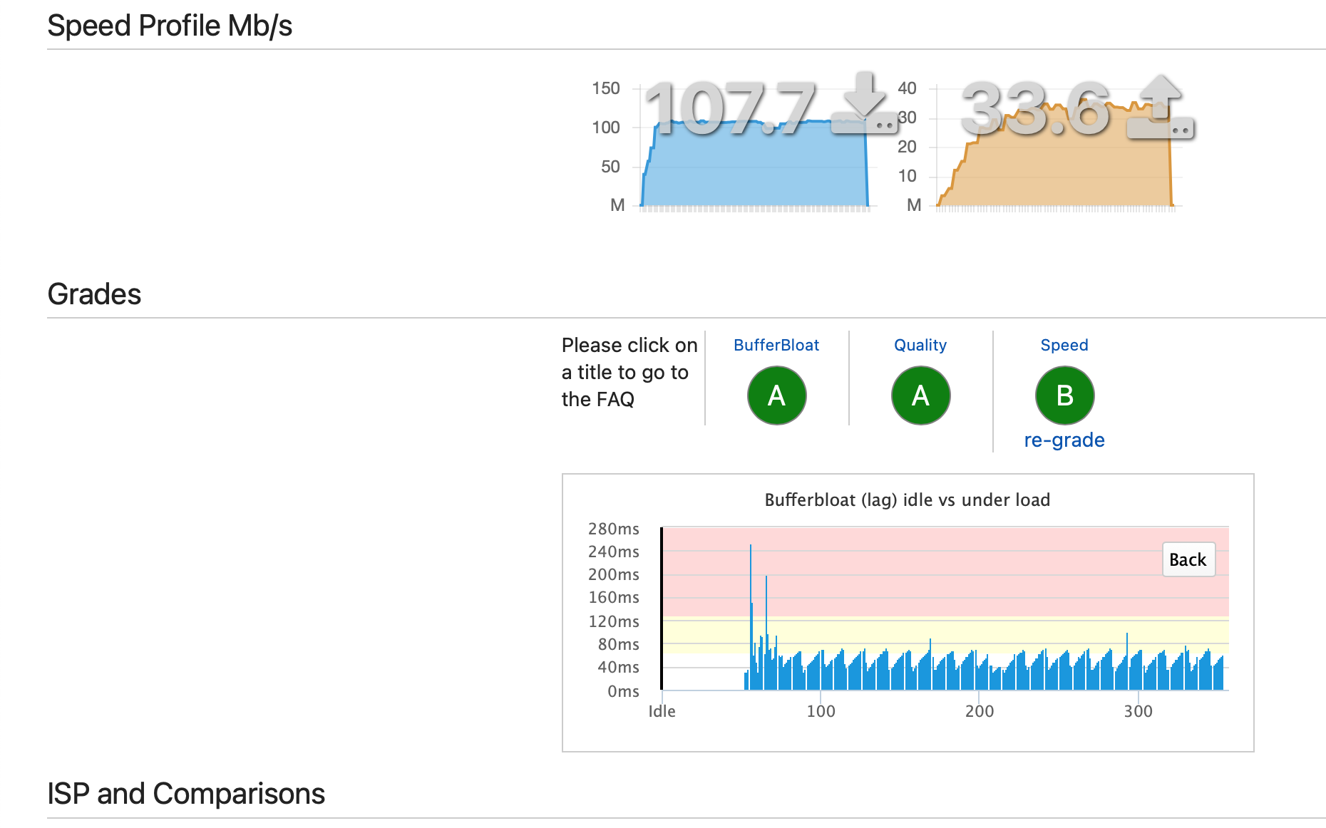

im Latenz-Profil fuer den DSLReports Downloadtest (ja, ist Download obwohl im Titel "Bufferbloat (lag) idle vs under load" steht) eigenartige zyklische "Rampen" sehe (Testdauer ist auf 30/30 Sekunden gestellt, falls sich jemand wundert). Und die Rampen sehe ich spaetestes seit des abgeschlossenen Nahbereichausbaus und der damit verbundenen Aktivierung von Vectoring und G.INP (der Sync wurde von ca. 50/10 auf 100/40 raufgesetzt, so dass die Ursache im Traffic-Shaper vom ISP liegen muss).

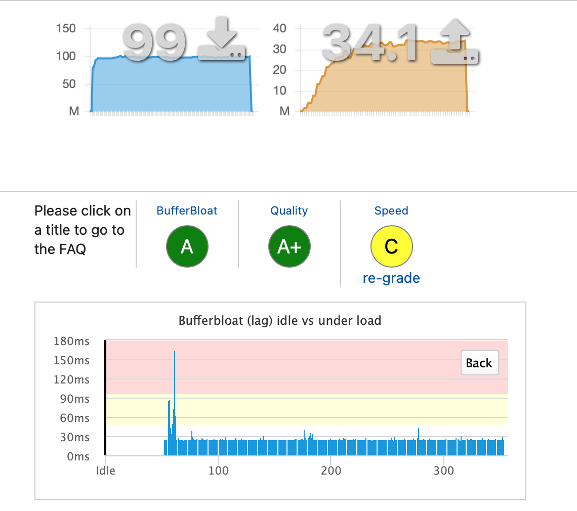

mit OpenWrt/SQM sieht das dann so aus:
Die Rampen sind glatt gebuegelt, ;)...
