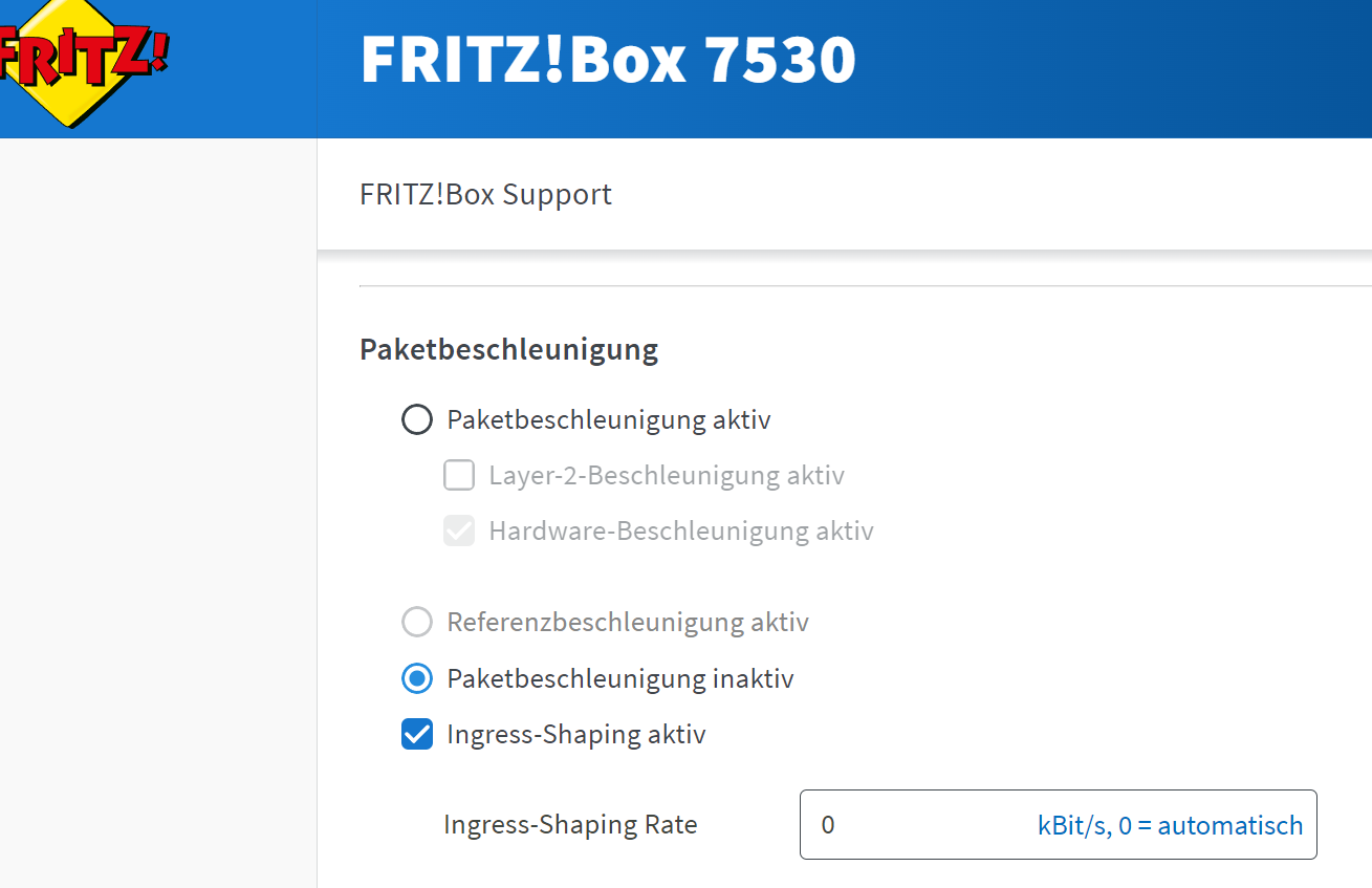

foo_1337 schrieb:
Ja, dann solltest du das was du bisher gemacht hast rückgängig machen (sowohl auf der FB wie auch unter windows) und Ingress Shaping auf der FB aktivieren (via support.lua)
Wenn du das etwas näher erläutern könntest, wäre ich sehr dankbar. Wie aktiviere ich das? ( fritzBox 7530 )
Wenn du die Prio meinst, ist das leider nicht die Lösung. Das hilft nicht wirklich gegen Bufferbloat, rein garnicht. Schon getestet.
LG

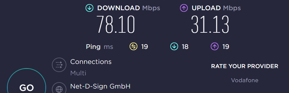

0-8-15 User schrieb:
Dass dein Durchsatz mit "offener Handbremse" niedriger war als mit "angezogener Handbremse", hast du vermutlich selbst bemerkt. Dass die Latenzmessung von Ookla während der Lastphase im Upload offenbar kaputt ist, hast du eventuell auch mitbekommen? Dass du bei beiden Messungen unterschiedliche Zielserver verwendet hast, verfälscht das Ergebnis weiter.
Ok, ich gebe mich geschlagen, hab da nicht ganz aufgepasst. Lassen wir das.

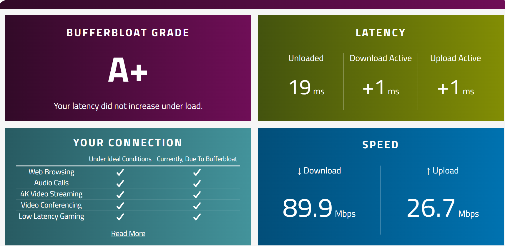

foo_1337 schrieb:
http://fritz.box/support.lua und da den haken bei imgress shaping setzen
Das ist die Lösung für die FritzBox und funktioniert richtig gut. Hab jetzt überall A+ lol.
Vielen Dank

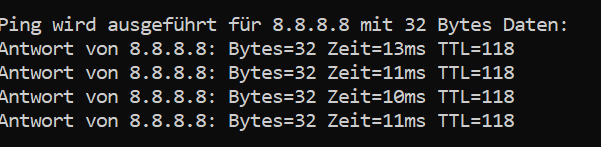

Lass doch einfach mal ping 8.8.8.8 laufen, während du die Leitung voll auslastest.
Bei voller Auslastung.
B3CKS schrieb:
Tjo, es scheint bei mir aber zu funktionieren.
Ja, sieht zumindest danach aus. Wobei bis zu 20 % weniger Durchsatz natürlich heftig sind, aber wohl immer noch besser als ein Ping von 150 ms.
Nachtrag: Wobei ja weder Steam noch Sky Go nennenswert den Upload auslasten.
